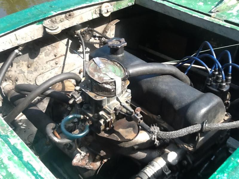

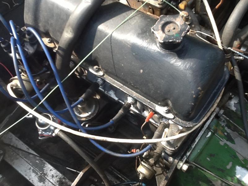

сабж собственно... досталось в наследство сиё чудо, стационар ВАЗ 2103, длина 5,2 м... если что интересно, могу детально пофоткать

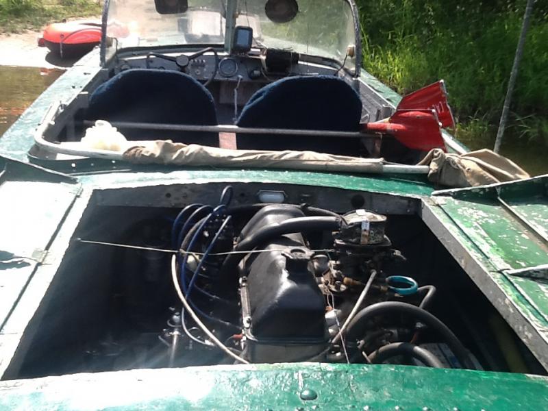

конечно интересно )), я для этого зарегистрировался )), купили мы себе Прог и думаем над мотором и проскакивали в шутку идеи поставить на него стационар, а тут смотрю есть такое, пофоткай двиг как все стоит, какой расход, какая скорость..

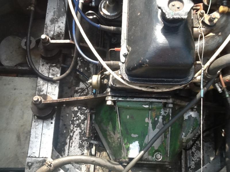

сегодня как раз идем на отдых, все спокойео сфотаю.... и двигло и колонку... при желании есть чертежи колонки, она самодельная. расход не мерил(( а скорость пустого по gps 45 км/ч

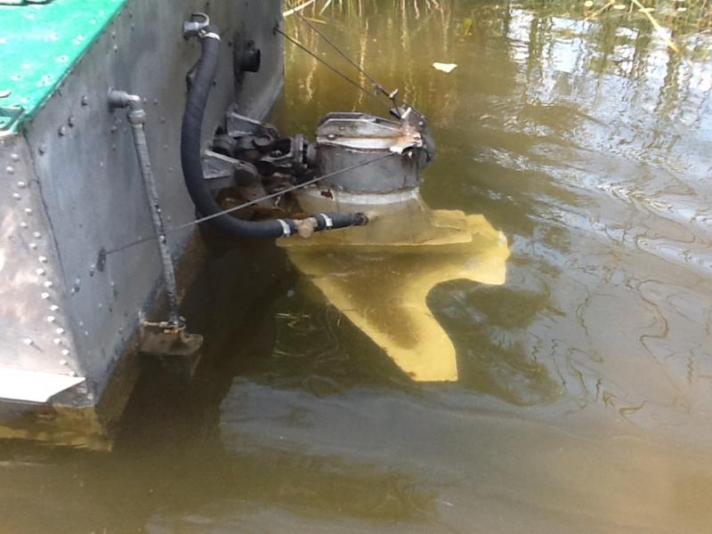

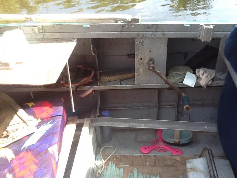

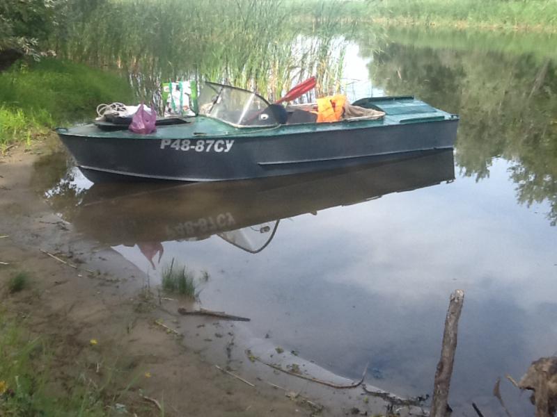

так, я вернулся... фоты и чертежи чуть позже... начнем с самого начала. лодку строил тесть лет 35 назад... к великому сожалению уже 2 года его нет с нами, приходится интуитивно и по чертежам осваивать, они в бумажном варианте от руки. на сколько я понял, основа колонки взята от чего то с вертолета... она понижает обороты 1 к 2. расход, сложный вопрос... зависит от загруженности лодки, винта (есть грузовой вариант). а так знатоки наверное уже заметили что наклепывалась длина и высота.

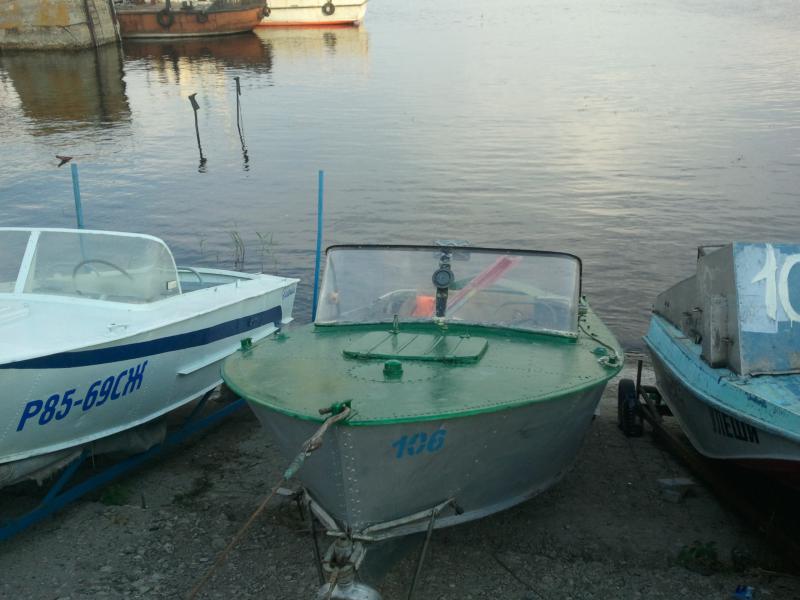

Дмитрий, корабль стоит на "Улешах".... :)

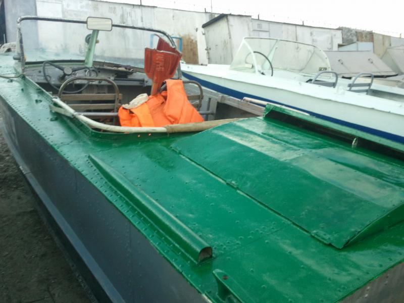

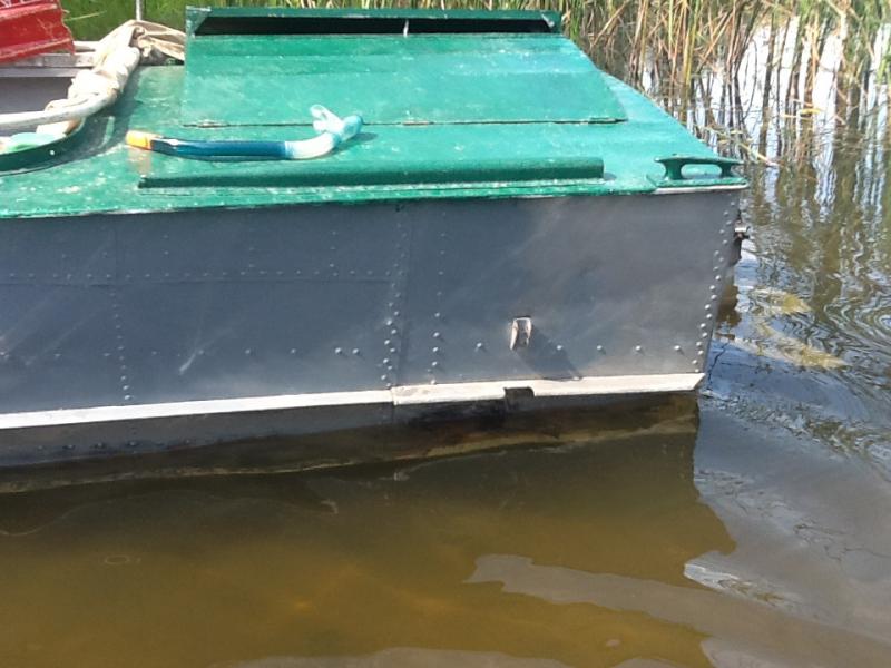

ну тут особо ничего не видно...
хотя в носу бак и заливная горловина... да и что удлинили тоже немного видно
Да тёзка кораблик оч даже неплох!!! :good: ... Цвет бы ему повеселее чтоли, а так всё вроде гут :)
з.ы. Правда я всёж сторонник подвесных мотиков "на воде"(и 2х тактных) :pardon:

От 20-ти литров в час на пустом, а скорость черепашья относительно мощности мотора, любая подвесная тридцатка будет так Прог толкать. :)

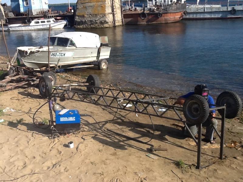

сча не до цвета... сегодня доварили телегу.... осень так доходит... а по весне будем думать о цвете)))) цвет на скорость не влияет))))

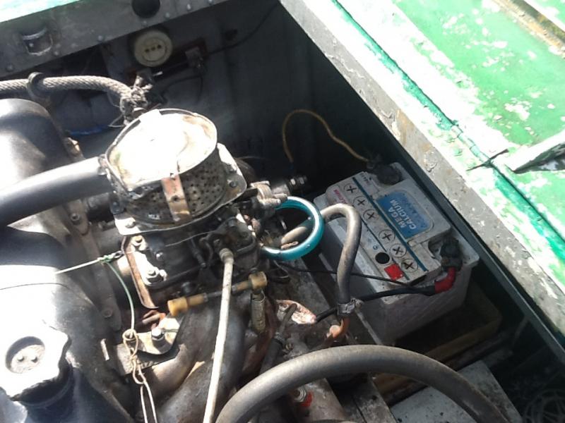

ПЫСЫ: меня угорнула розетка от 220 В в моторном отсеке...без обид...но сцуко смешно!!! и ручной механизм привода колонки....как шасси на И-16....))))

доброго времени суток всем. вот и закончился для меня сезон в этом году.... колонку "перебрал", валы привел в норму, даже по старым чертежам сделали новый, но как то в августе с погодой задалось, уже было не до установки нового.... (на старом люфт огромный, шестеренку как то раздолбал.... заменил, в итоге активно пользовался сцеплением). так вот... хочется услышать мнение ГУРУ :) возникла мысль такая, есть ли в природе редукторы что бы выкинув корзину сцепления поиметь задний ход? ну и что бы передаточное было 1:1, так как в колонке уже заложено 1:2.....

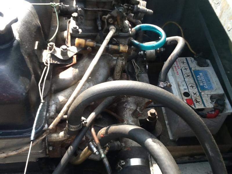

на самом деле в розетке, 12В ))))) очень удобно)))) а привод колонки помогает особенно когда травы намотал....

если в теории сравнивать с амуром:
редукция 1:1,53 винт ф 300 ш315 это с 1,5 москичевским мотором. скорость при полной загрузке 40. оборотов наверное чуть за 4 тыс.
если у Вас редукция 1:2 и обороты оставить как на амуре с москвичем, то можно поиграть с винтом. если не трогать редукцию. вит должен быть по тяжелее. какой у вас винт?
заднюю скорость можно организовать мелко мотором, он же и докатка. можно попробывать и эл. мотор.

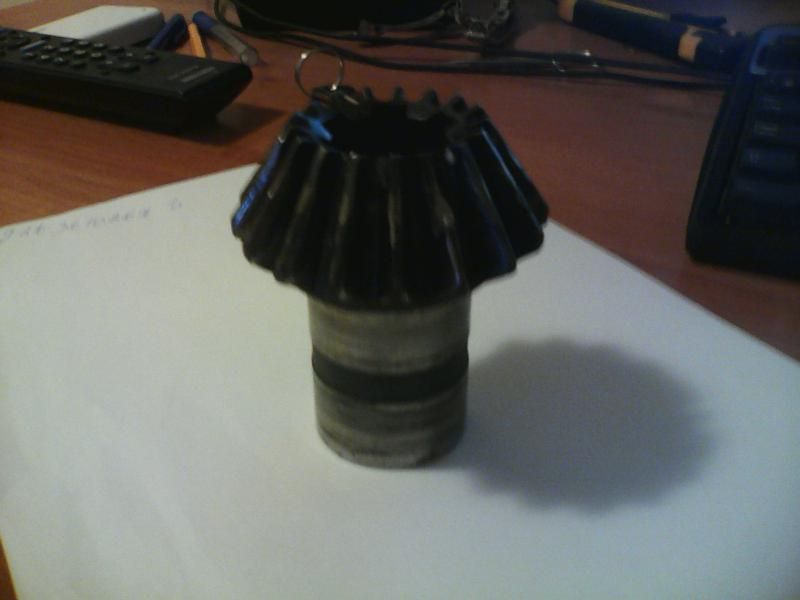

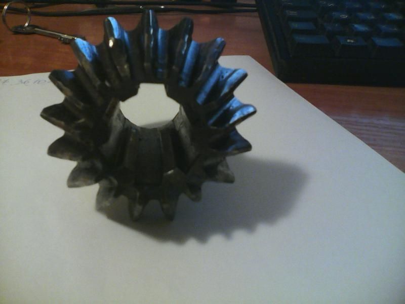

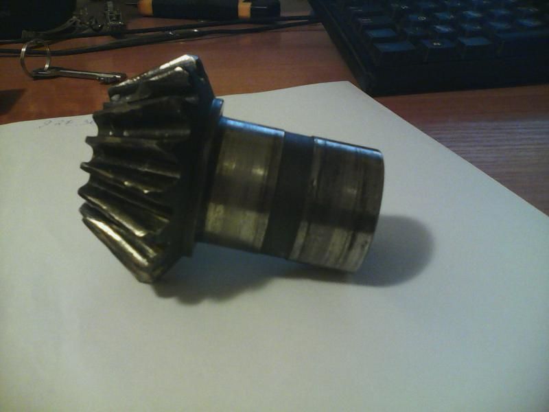

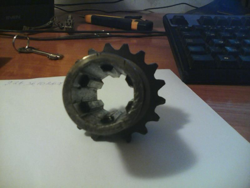

еще вопрос, точнее опознание:
кто может опознать от чего данная деталь???? говорят от ГАЗона какого то.... но не нашел пока что.... у меня в колонке... та самая шестеренка что погибла летом(
