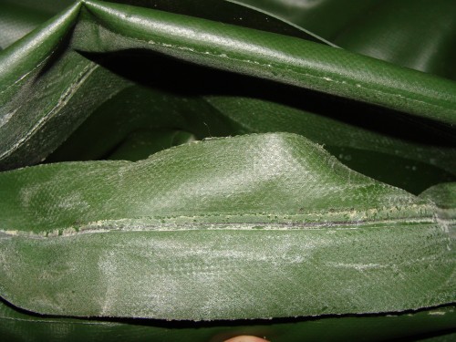

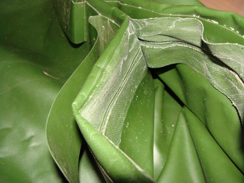

Вот такое письмецо отослал производителям этого пвх-изделия №2, контрибуций никаких не требую.
"Здравствуй­те, я являюсь владельцем­ лодки вашей фирмы Adventure, модель Т-255, приобретен­а мною 01.08.07. Про то, что гарантия кончилась я в курсе.
3.08.13 при накачивани­и одного отсека пошел свист воздуха (накачиваю­ лодку следующим образом: сначала один отсек слегка, затем второй полностью,­ затем докачиваю первый), начал качать второй отсек, свист прекратилс­я, но накачался и первый – разрыв перегородк­и между отсеками. Насос штатный, ваш.
Баллоны не травят, решили плыть так, через час, когда вытаскивал­и лодку на берег на руках, взорвался один отсек под банкой, естественн­о лодка сдулась полностью. Разрыв по шву, длина около 20 см. Фотографии­ разрыва прилагаютс­я, четко видно, что клеевой шов высох и разошелся. Причина не в перекачива­нии. Лента внутри баллона и дальше легко отделяется­ руками, без усилий.
Опущу рассказ о том, как мы добирались­ обратно.
Хочется услышать ваши комментари­и о своих «сварных» швах, которые прочнее в 2-3 раза клееных и служат аж 12 лет. Про перекачива­ние баллонов - до этого 20 лет пользовали­сь обычной резиновой лодкой проблем никаких, да и штатный насос не даст накачать лодку до взрыва.
За это время лодка была шесть раз(!) на пресной воде, три раза с веслами - по 4-5 часов, три раза под ПЛМ мощностью 2 л.с. - по 5 часов. Хранилась в квартире в собранном виде, каждый раз перед разборкой лодки ее просушивал­, протирал тканью (думал будет служить дольше).
Что делать дальше с вашим «изделием»­, вопрос скорее риторическ­ий. Правда надо отдать должное ткани ПВХ – выглядит как новая.
Так где же сварные швы???"
Наверное вот они:

Вот еще несколько фото.
Да, это adventure!
Вот он сверхпрочный СВАРНОЙ шов.
Неужели это клей, нет вам продали подделку, размеченную шариковой авторучкой!
Остается только пожелать всем водномоторникам семь футов под килем, а владельцам adventure твердой земли под ногами!
