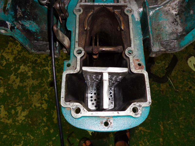

В Нептуне вода в цилиндрах это врождённая болячка и лечится она очень просто раз и навсегда установкой в ногу вот такой нехитрой перегородки.

Максим не разу не видел у себя воды в нижней свече ,пользуя мотор без пластины.Сальник без пластины ,газами разъедает это да .
