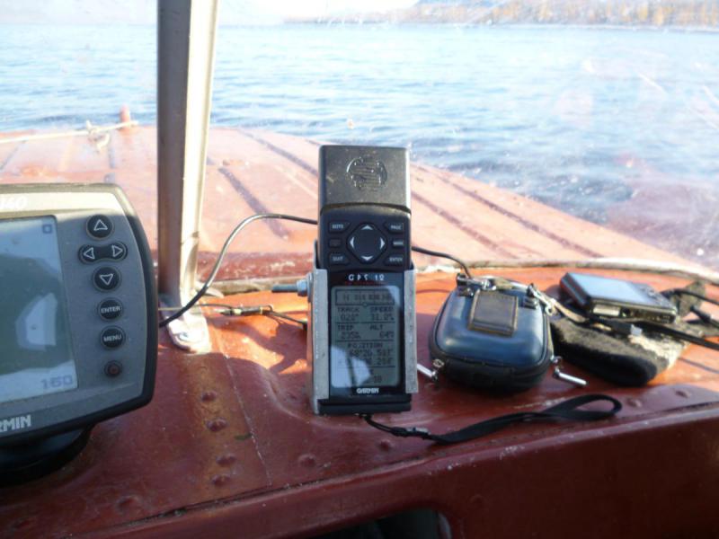

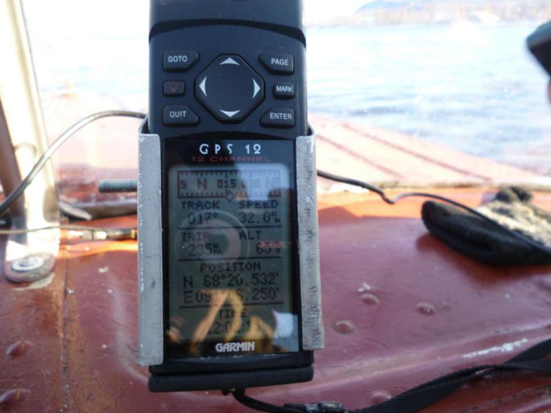

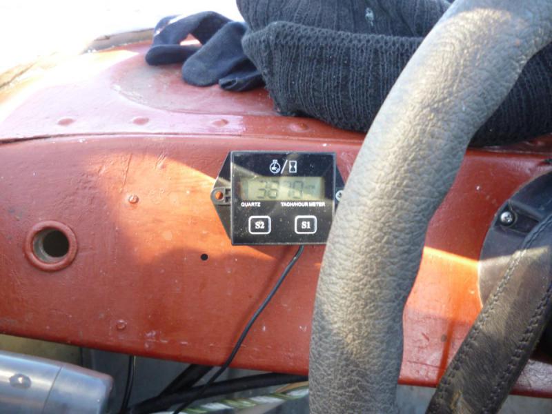

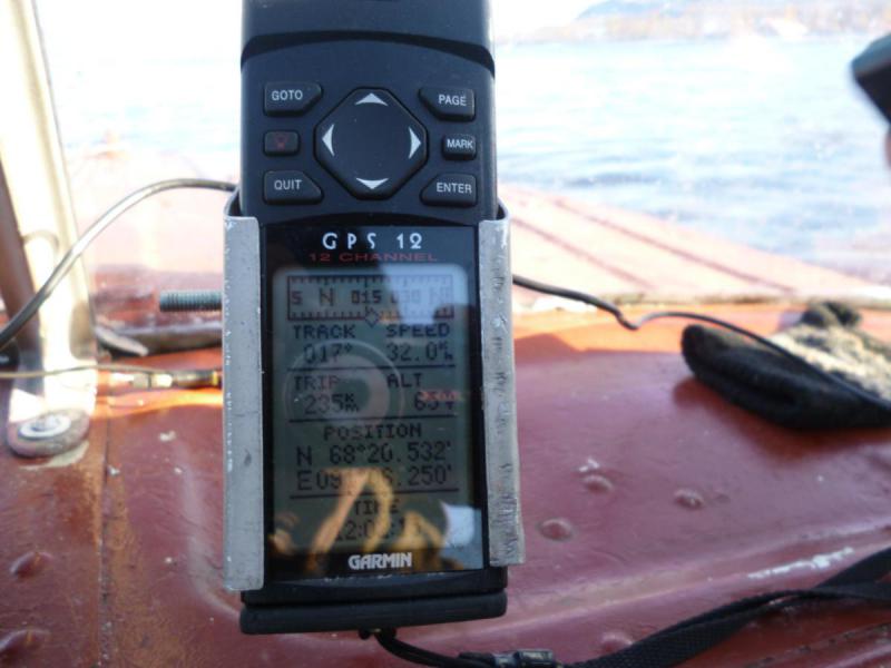

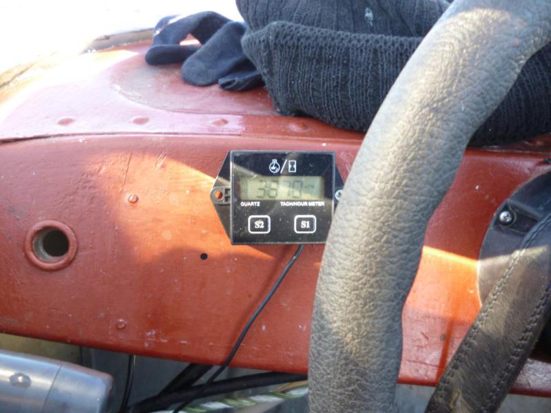

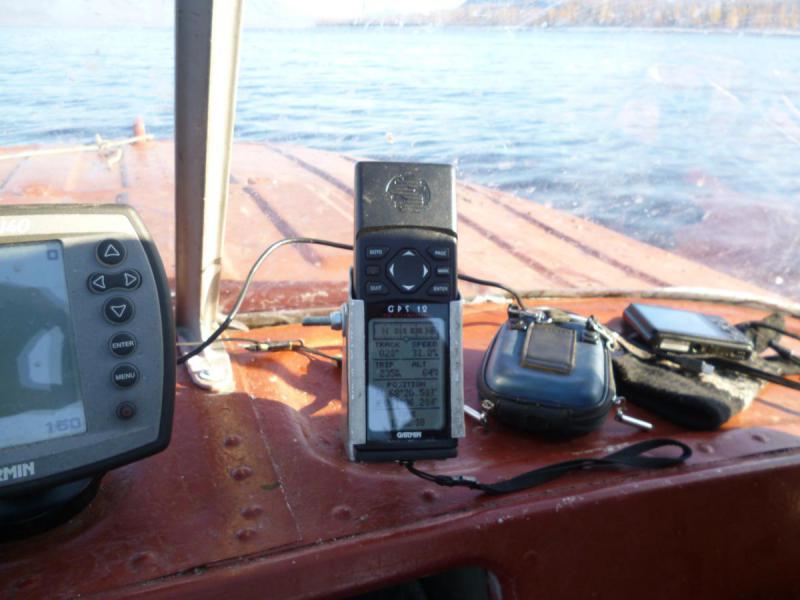

Пришел таки по почте тахометр http://www.mytahometr.ru/index/rl_hm012/0-5,сразу установил и на рыбалку,не могу фото вставить,позже попробую

Загрузка минимум 2 чел. в с одеждой кило по 70,топливо 10+80,палатка и спальники не в счет.
На скорость влияет волнение,температура воды 0,+3.показания таха запаздывают

Забыл,расход при этих параметрах в среднем 20 л. на 60 км

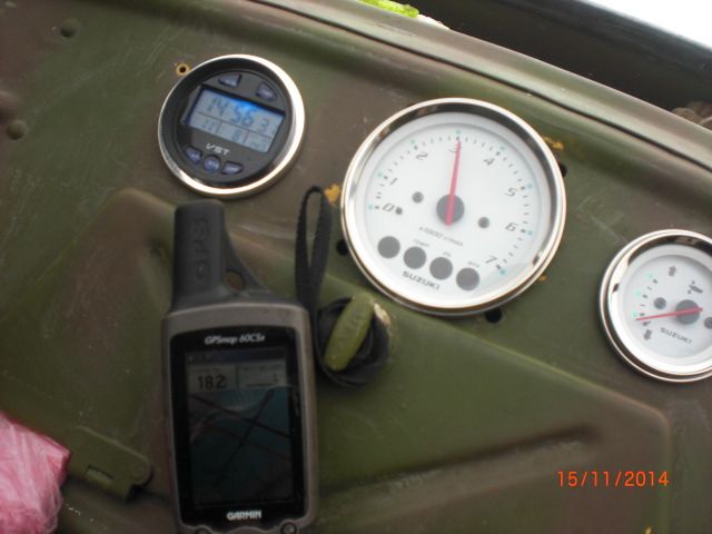

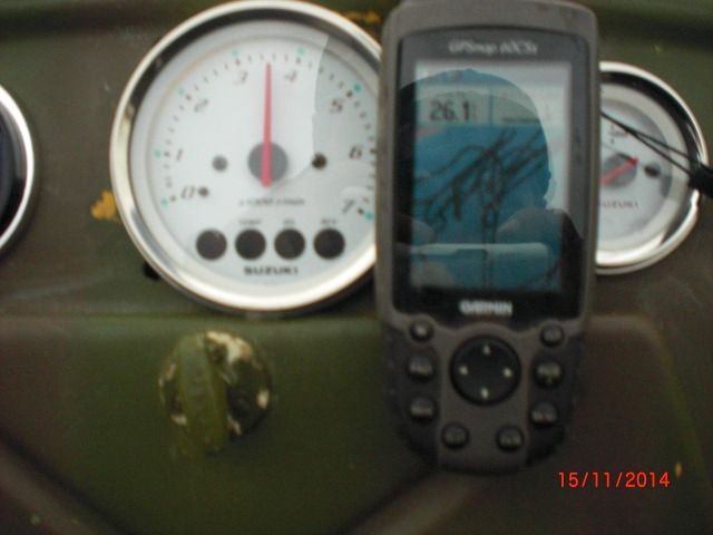

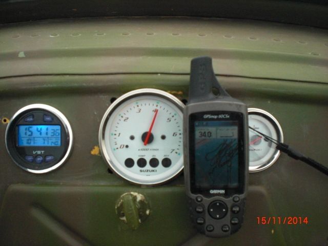

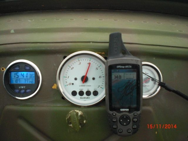

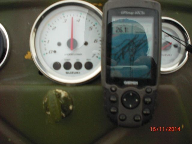

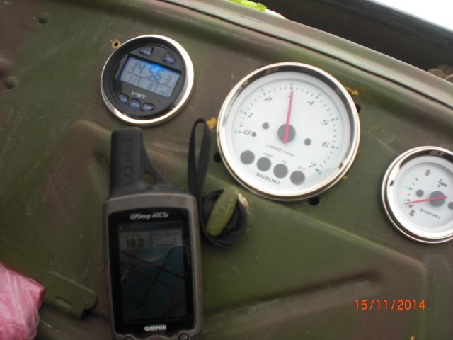

Доброго времени суток!Почему-то в этой теме мало постов.Вставлю 3 копейки.Имеется фотофиксация.Как минимум три снимка.
3 914
На 5000ик 4200-4600 с правильно подобраным винтом самый эконом :good:
