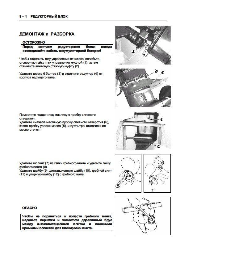

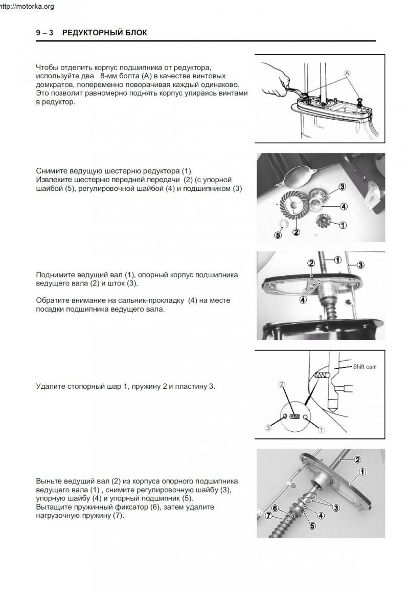

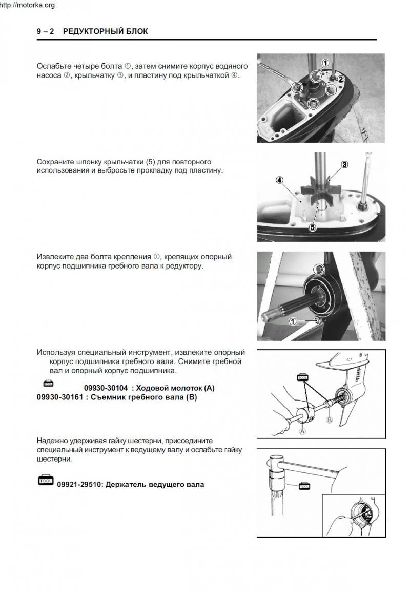

В этом мануале указаны технические размеры, допуски, параметры и ничего о разборке двигателя. Нужен другой мануал.

Даже если читать по диагонали то вот это, например, сложно не увидеть. ;)

инструмет нужен для проверки вала на биение(индикаторная стойка).при замене шестерён нужны регулировочные шайбы.если шестерни останутся старые то думаю с регулировкой проблем не будет.вал можно поправить -но опять же к спецам(токарь).при сборке необходим динамометрический ключ(момент затяжки есть в мануале).

спасибо что ткнул меня носом, видать я читал не по той диагонали :) Как только будет свободное время, буду разбирать двигатель, и повезу в соседний город на ремонт. После ремонта обязательно отпишусь. Всем спасибо!!!!!!
