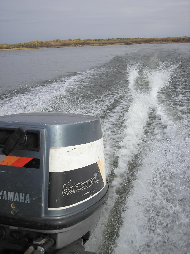

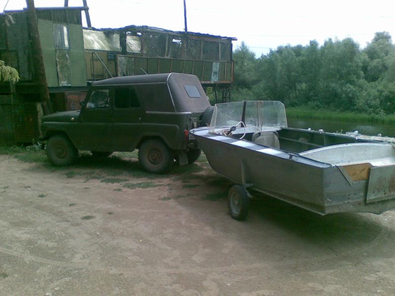

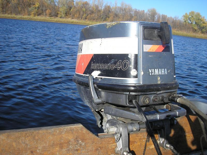

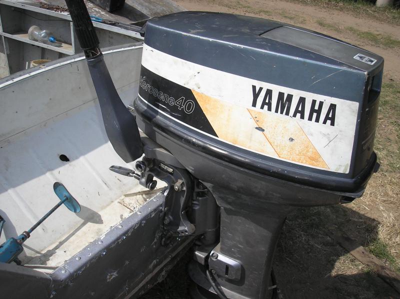

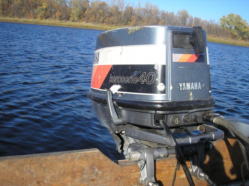

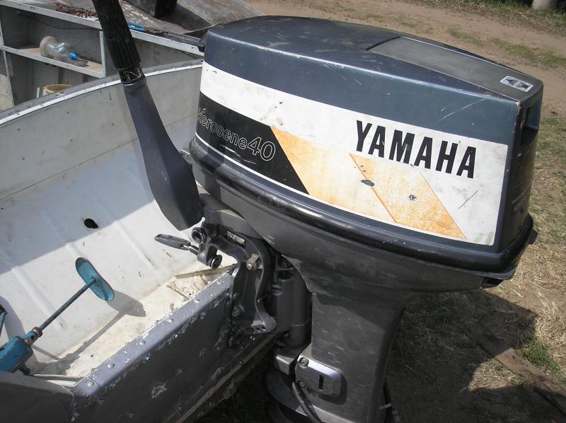

Евгений, поздравляю с приобретением. В нашем полку прибыло. Я когда приобрел свой П4 то тоже поначалу был шокирован состоянием транцевых досок - их на нем практически не было, а была одна труха. Мандраж прошел, транец реставрировал путем замены досок из лиственницы. Кници до конца не снимал, но прилично отгибал, а потом высверленные клепки поставил на место. На форуме есть обсуждение данного вопроса. На свой П4 я вешал Яму с длинной ногой, поднимал транец на 12,5 см. Результатом очень доволен. Женя не вешай нос у тебя все получится.
Вот фото моего П4 и той Ямашки которая на нем когда-то стояла.
