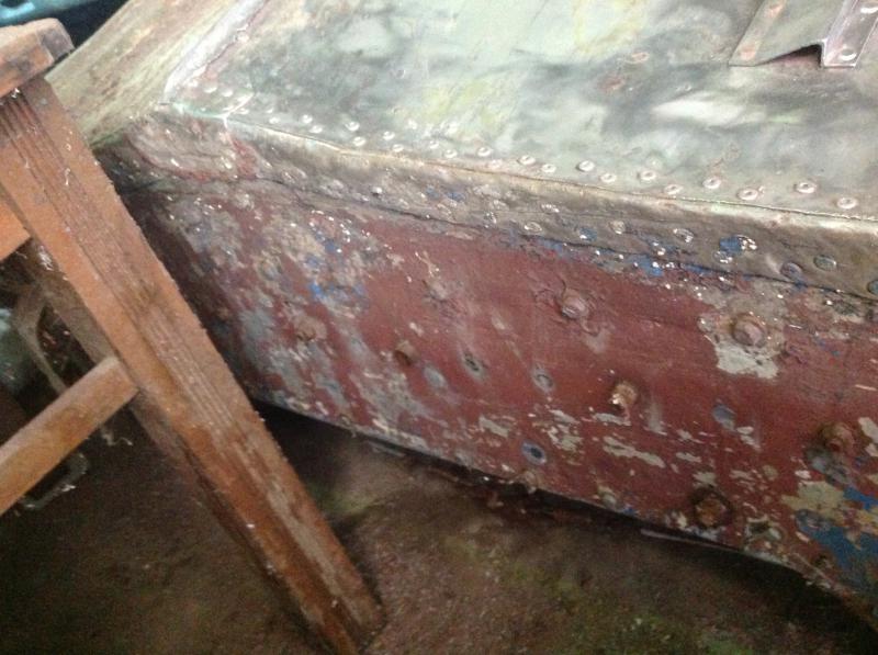

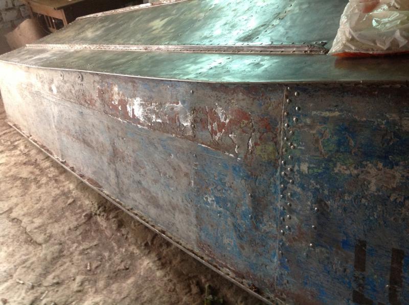

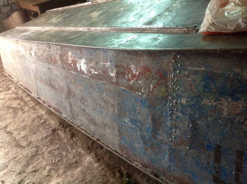

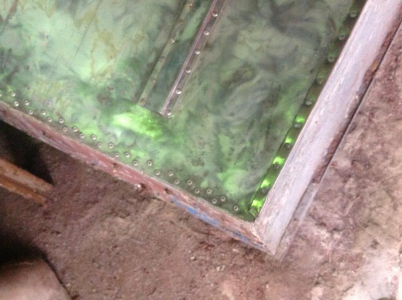

Начал зачищать и обнаружил следующее. Опыта нет никакого. Подскажите это не смертельно?

коррозия порядочная..особенность дюраля в том что он как слоенное тесто шелушится от коррозии. А это что, чермед? Ну и фотку поболее непонятно в каком месте.
9 558
4 769
Re: Приобрел первую алюминиевую лодку Прогресс 4

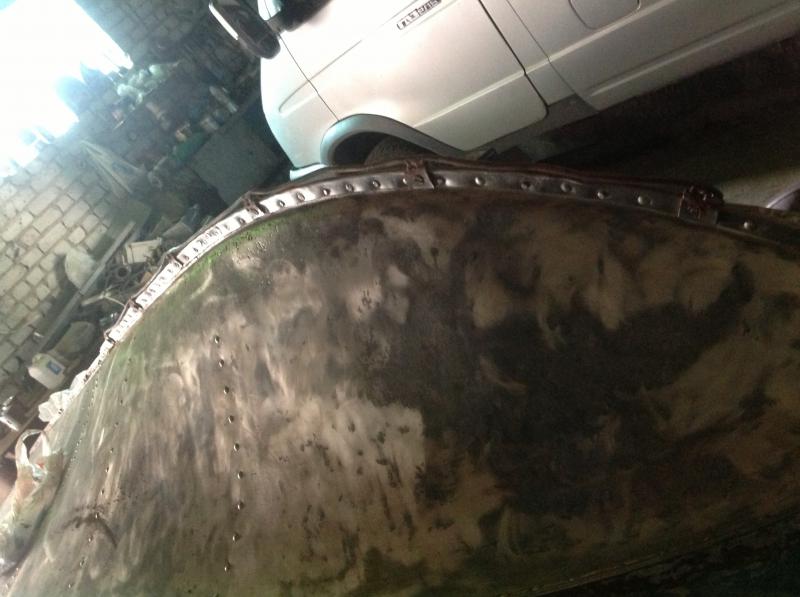

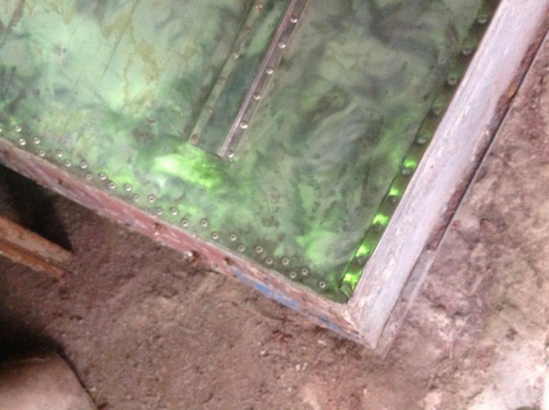

Похоже это килевая накладка носовая . Коррозия рядом с килем очень сильная.В каком состоянии остальная часть корпуса?
Soleir привет и добро пожаловать на форум. П-4 не аллюминиевая, а дюралевая, и поэтому - гниёт :( ... на твоём фото достаточно глубокая коррозия, скорее всего лодка долгое время стояла на земле в огороде(или болталась у причала). Весь "чёрный" металл с лодки ниже ватерлинии(и не только) - УБРАТЬ!(он добавочный виновник коррозии)... Судя по состоянию ВСЁ днище "под коршётку на шлифмашинке", следом кислотный грунт(ВЛ-02 или аналог), укрывной грунт, ЭП краска... всё описано в теме о покраске.
Килевая накладка не "чернуха" случаем? - проверь обычным магнитом, если да, то однозначно менять на нержавейку или сделать самому накладку из АМг уголка и чем скорее, тем лучше для лодочки :yes:

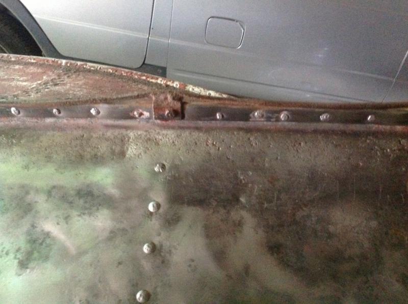

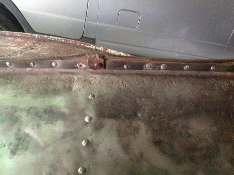

Спасибо всем за отклики. Да, это килевая накладка. Она из чермета. Со слов прежнего хозяина года 2-3 лодка лежала в огороде.

Вот

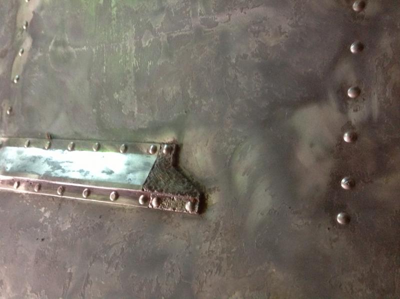

Еще

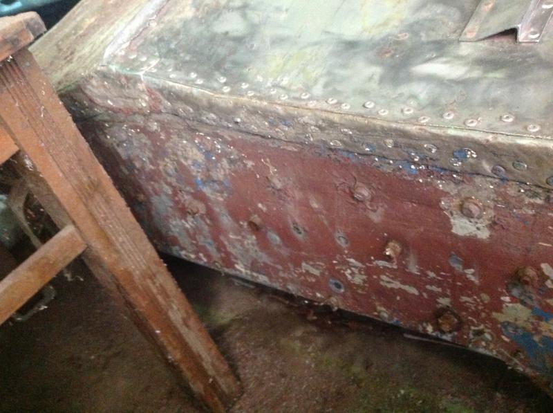

Да уж... лодочку время не пожалело. Но бывает намного хуже. Ручки она просит приложить добротные и еще походит.
Кстате мне показалось или нет? Транец приклепан к днищу на вытяжные заклепки? Это не есть гуд. Там ведь вся нагрузка.
Soleiro сказал(а):
..Да, это килевая накладка. Она из чермета..
Про "скобки с прутиком" я понял, я про П-образную накладку самогО киля лодки :?
По стыку днище-транец Руслан прав, все вытяжные клёпки - фтопку!!!... и полная замена на "полнотелые" - место очень нагруженое :yes:
Хорошенько зачисти сам транец... проверь все усилительные уголки(они из чермета "с завода"), гниют сами и "тянут" за собой дюральку обшивки... блин гнилая лодочка однако... дай бог, чтоб не совсем :(

Помнится, где-то встречалось, по поводу того, что нержавейку нельзя, она тоже вроде коррозию дюраля возбуждает. Если не путаю.
Коррозию возбуждает весь металл, только нержа сама не гниёт!, да и на Прогах-2 скуловые накладки были именно из нержавейки, сам на таком почти 30лет отходил... коррозии не наблюдалось вообще

Кстати да, очень не зер гуд. И вообще, такое "осчусчение", что в этом месте над лодкой постебались - ИМХО не должен уголок снаружи быть.

Чем днище с транцем склепано.

Первые П-4 Тоже шли с накладками из нержавейки и многие живы до сих пор!Лодка сильно повреждена коррозией .Стоит-ли вкладывать в неё ДЕНЬГИ? :unknown:

А что, корщетка + какие-нибудь средства коррозию разве не остановят? Или она уже слишком сильная?

Слишком глубокие язвы.Если вычищать то от листа останется пергамент.Вода слишком плотная среда для пергамента.

А если поставить какую-нибудь латку или лист поменять? Зашпаклевать на худой конец или шпаклевка на лодках не применяется?

Если есть где, и по хорошей цене, я бы пескоструйкой прошелся бы. Всю ржавчину подчистую сдует. Я смотрю по фоткам, ржи не на много больше чем у меня на днище. Вот тут видно немного, вокруг клёпок особенно.
Что бы лист поменять нужен донор . Дюраль вещь капризная,калёная.ПРОСТО так не согнёшь .Ну а латку тоже крепить к чему то надо.Он гад (дюраль) хитрый. Смотришь,вроде целый,а тронишь он слоится.Саня про это писал.Пошукай целый корпус без документов и будет тебе счастье!!!Извени если что не так.Завтра выложу фото с чем сам столкнулся. :pardon:
