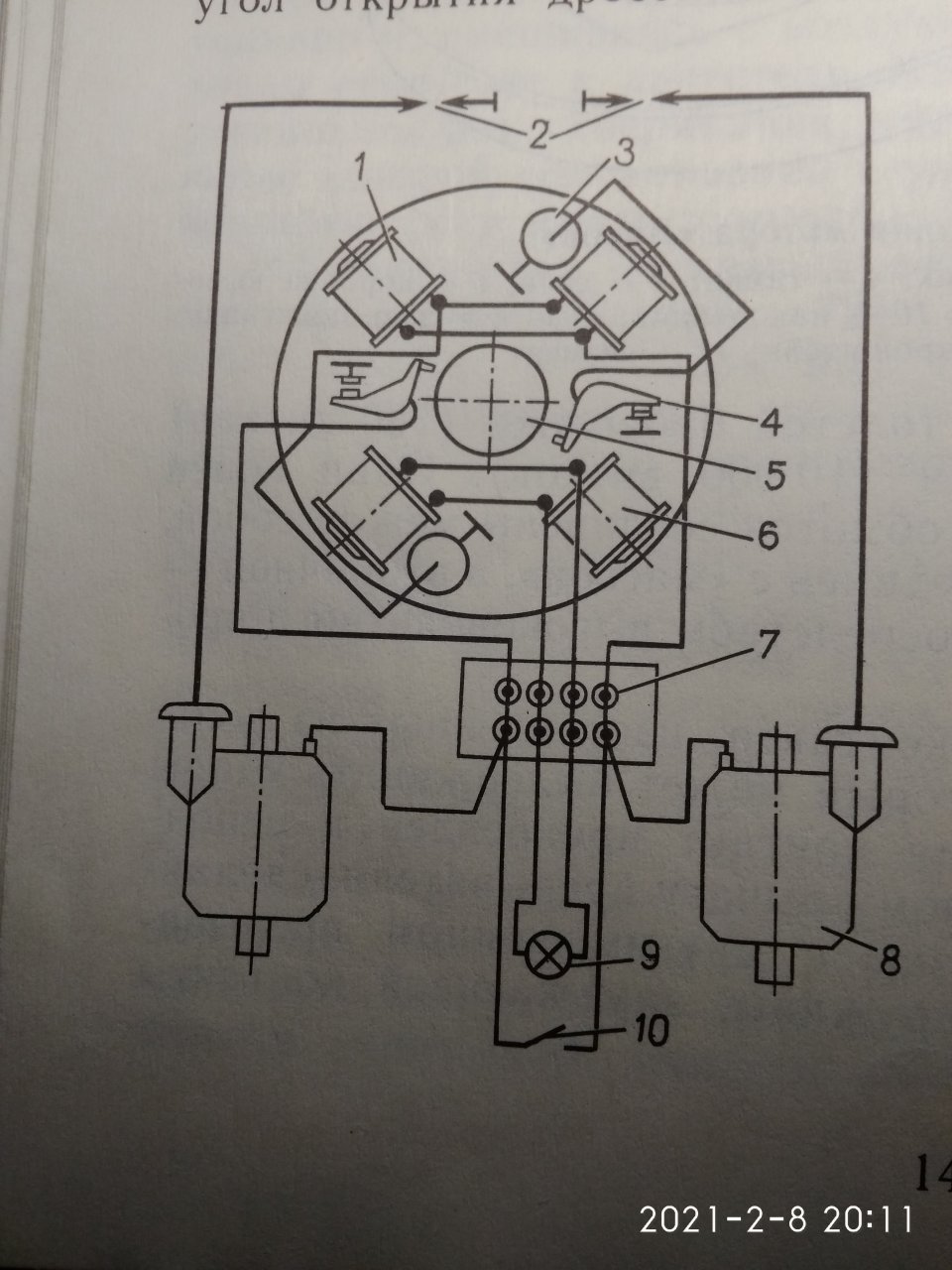

Всем доброго дня. Решил на моторе оставить контактное зажигание, т.к. с ним все просто и понятно. Возник лишь один вопрос: как в него вкорячить кнопку "стоп" (с чекой безопасности)? Кнопка с алика приехала, но пока не могу дотумкать, что замыкать, чтоб глох мотор...

Евгений поставьте электронику.Вас контактное заепёть. Там уже такие люфты.
Не, все там хорошо. Люфты убраны, все работает. Кулачков насобирал, на мой век хватит. Вопрос похоже закрыл, буду тупо разряжать конденсаторы на массу. Два провода от конденсаторов через диоды на один контакт кнопки, второй контакт на массу. Кнопка нормально разомкнутая.

Что-то мне подсказывает, что с диодами не получится. Да, замыкать нужно конденсаторы на массу. В кнопку можно добавить дополнительно контакт для второго цилиндра.

Чел спрашивает о контактном.
Концы первичных обмоток катушек (низковольтная часть) замкнуть друг на друга - вот тебе и "стоп" сразу по двум цилиндрам. Выходы этих концов идут на прерыватели.
А что с диодами не так? Почему может не получиться?
Концы первичных обмоток катушек (низковольтная часть) замкнуть друг на друга ... Выходы этих концов идут на прерыватели.
Эти же выходы идут и на конденсаторы сразу. Не думаю, что разряжать конденсаторы друг на друга хорошая идея.

Женя, конденсаторы ты не разрядишь, ты закоротишь первичные обмотки катушек друг на друга, тем самым погасишь искру - двигатель заглохнет. Обмотки этим ты не повредишь - они будут выполнять роль нагрузки друг для друга. Заведи мотор и попробуй. Так сделано и на "Вихре"(с контактным зажиганием)

Пардон, удвоилось фото - с телефона неудобно выкладывать. Это показана схема "Вихря", но какая половая разница? На схеме под №10 - кнопка "Стоп". Чего мудрить?

Хммм. Так однозначно проще. Спасибо за схему! Завтра на работе еще со своими кибернетиками покумекаю, чего это они меня от такого сегодня отговаривали)))

Женя, только программистам не показывай схему! Они тебе посоветуют прошивку поменять! :D:oops:
А вообще эта схема простая и надежная. Не надо ничего выдумывать. Тем более, что кнопка у тебя "нормально разомкнутая" - вот ее и ставь между этими концами. Удачи!

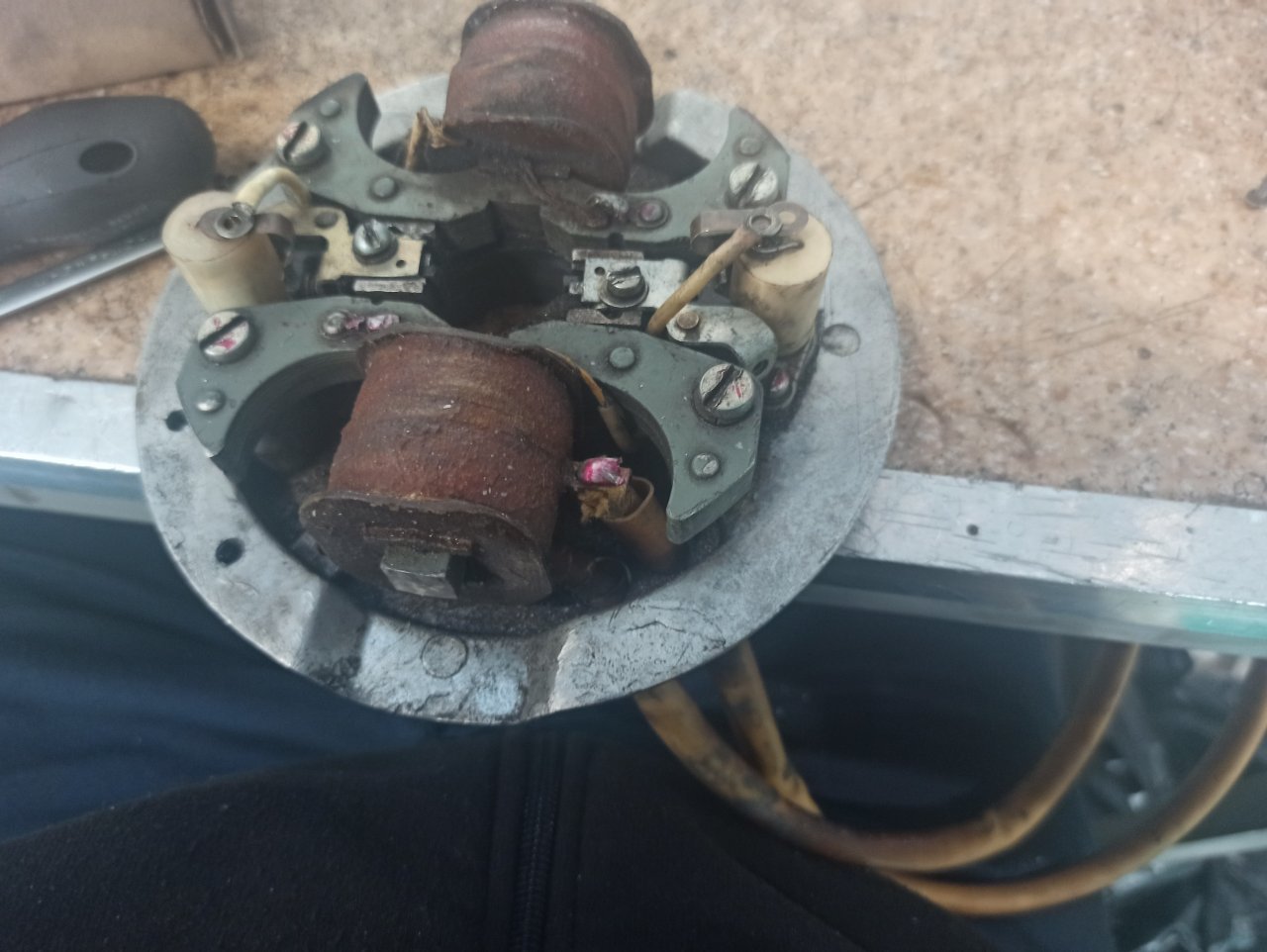

Возникла проблема-исчезла искра на обоих цилиндрах, до этого была очень слабая. Я заменил конденсаторы, почистил контакты, поменял провода, но это не дало никакого результата. Я подозреваю что это катушки, но я не знаю какие нужно ставить. Подскажите пожалуйста какие катушки туда подойдут?
Привет! иногда бывает шаркает маховик по сердечнику. Напильником все лечится. Упорный винт сильно не затягивай-вращение тарелки с небольшим усилием! У тебя как обстоят дела с толкателями?
