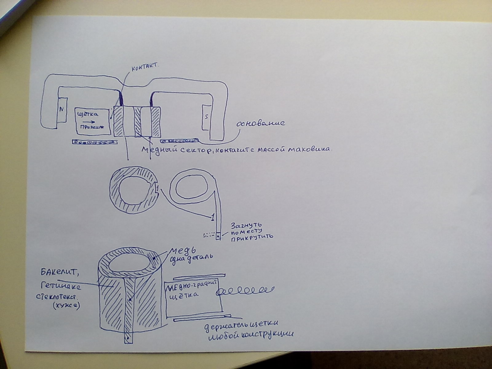

Есть интересная конструкция прерывателя, которая по ряду причин была заменена на традиционную систему с толкателем и качалкой на оси.
А конструкция была наредкость примитивна и надежна.
Суть, текстолитовый цилиндр диаметром от 25 мм и выше, в одном боку пропил глубиной 2 мм и глубже, на всю высоту и шириной 8-10 мм, вторая деталь опиленый медный (латунный, железный) стакан, от которого остается дно и часть стенки, дно прижимается к торцу текстолитового цилиндра, а оставшийся кусок стенки влагается в пропил текстолитового цилиндра, как бы коллектор коллекторного мотора, но с одной ламелью. Лепесток делается немного длиннее высоты текстолита, загибается на цилиндр с противоположной стороны, и фиксируется мелким винтом, что бы центробежной силой не отогнуло.
Дно стакана контачит (прижимается) к маховику, к массе.
Ответная часть - медноугольная щетка, тонкая и во всю ширину (высоту) текстолитового цилиндра, типа щетки от жигулевского стартера, установлена на латунном кронштейне, который слегка пружинит, подвижность там не нужна, контактный сектор не торчит из цилиндра, все заподлицо, пружинистость нужна для компенсации износа и неточности изготовления.
Работало оно десятилетиями, контактная площадь огромная, ток не большой 2-3 ампера.
А в нашем случае такую сисЬтему можно заставить не только размыкаться в нужный момент, а и замыкаться, вместо тиристора разряжая 400 вольтовый конденсатор в первичку катушки зажигания.

Может лучше эскиз выложить?

Кстати, подмаховичные катушки контактного зажигания, можно использовать в качестве катушек зажигания в электронном, используя либо родной сердечник, либо самодельный из трансформаторного железа. Не хуже китайских скутерных получается. Конечно, сейчас можно купить любые катушки, и в реальной жизни этим заморачиваться, наверное, не стоит. Чисто для эксперимента.

А нету.
Тоже нету.
Вот.
Графит обязательно нарисует токопроводящий поясок по всему диаметру, что бы проводимость разрушить, нужно сделать 3-5 вертикальных пропилов через равные промежутки по диаметру втулки, я пропиливал шлицовкой канавки примерно 1х1 мм ,первая должна быть впритык к медному сектору в сторону сбегания щетки, что бы в момент размыкания не тянуло дугу.
Я такую конструкцию делал на 3-х цилиндровый мотор, 3 щетки через 120 градусов, на ресурс мотора хватило.
