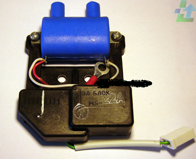

В эти выходные при покатушках на в-30 накрылся выносной блок мб-22, мотор заработал на одном, поставил другое стало всё нормально. Как проверить что именно накрылось, я имею ввиду схема или катушка? катушку же можно другую припаять и блок снова рабочий будет.

Я не спец в электронике, но, если не ошибаюсь, МБ-22 работает по одноканальной системе, т.е. искрообразование сразу в двух горшках. Если один работает, то вероятнее всего накрылась часть обмотки высоковольтного трансформатора. Попробуйте поменять местами провода на свечах. Если не работает нижний цилиндр, то после перестановки проводов должен перестать работать верхний и наоборот. Если так, то начинка скорее всего целая. Катушки отдельно в продаже не видел, если не ошибаюсь, Дмитрий 22 писал, что можно заменить какими-то другими. Стукнитесь к нему, он подскажет.

На МБ 22 применяется двухискровая катушка с ОДНОЙ первичной и ОДНОЙ вторичной обмотками. Замена верхнего на нижний провод для проверки катушки абсолютно не имеет смысла. Работоспособность блока можно проверить подсоединив к нему ЗАВЕДОМО рабочую катушку от ГАЗ или ока. Обычно катушка остается целой, а выгорает залитый компаундом блок, чаще тиристор. Процесс ремонта есть на этом сайте и Мотолодка.ру

На этих блоках катушки могут выходить из строя именно с отказам одного из цилиндров. Вероятно прошивает у одного из выводов. Сам блок МБ-22а собран на слабеньком тиристоре MCR-100, но выхода из строя по этим тиристорам я не встречал. В блоке еще стоит ограничитель на варисторе.

если на одном цилиндре работает, значит всё таки есть вероятность того что схема может и целая т.е можно для прверки перепоять с рабочего блока на этот катушку и проверить работу. если полностью искра бы пропала, тогда схема накрылась, так получается? просто мб-22 первый раз у меня ломается.

Да,если на одном работает, то катушка. Купи катушку от Оки двухискровую.

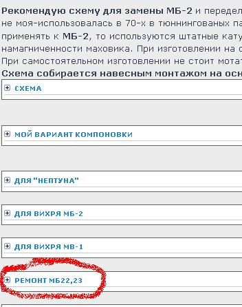

в теме Дмитрия22 тут topic245.html или тут http://lodka.mobi/2012/08/15/remont-mb-22mb-23 есть статья о ремонте мб-22. второе даже с картинками

мужики ну хорош цапаться.вопрос другой реально на мб 22 перемотать катухи под схему Дмитрия .или лучше востановить в стоке?
КОЛЕБАСС, не надо там ничего перематывать. собирается коммутатор по одной из двух схем приведённых ниже в теме Дмитрия.
Кликаешь на отмеченном и читаешь.

Пилот это ясно.эту шапку темы знаю наизусть.я имею ввиду чтоб не ремонтить а подогнать под самую первую схему.а как пишет Дима на мб 22 она не идет.вот и интересно если также перемотать как для первой схемы катушки мб22 получится или нет.ну очень понравилась схема .вопрос чисто ради интенреса так как мб22 сам не имею.юзаю мн1 и схему первую с родными вихревскими катухами.ничего не мотал.искра от руки.первый раз крутнул аж замерз .кстати впиши имя в профиль а то как то неудобно .как по кличке называть приходится
