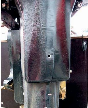

Я на своем моторе просверлил три отверстия диаметром 3,5мм как на фотке из КиЯ только ниже и под углом примерно 45 градусов вниз так чтобы отверстия вышли в полость дейдвуда по горизонтальной площадке. В итоге при заводке газы имеют свободный выход, после заводки через эти отверстия начинает вытекать вода из системы охлаждения и немного выхлопных газов вместе с водой, получается своего рода гидрозатвор. Но надо сказать что звук выхлопа стал громче, хотя и не критично.

.... В итоге при заводке газы имеют свободный выход, после заводки через эти отверстия начинает вытекать вода из системы охлаждения и немного выхлопных газов вместе с водой, получается своего рода гидрозатвор. Но надо сказать что звук выхлопа стал громче, хотя и не критично.
Гидрозатвор -это, когда газы идут через воду в воздух. Своего рода сифон в канализации водоотведения. А сверление в дейдвуде -это как раз наоборот: нарушение гидрозатвора и звукозатвора (глушителя), если хотите. Не путайте глушитель с выхлопным коллектором двигателя.
