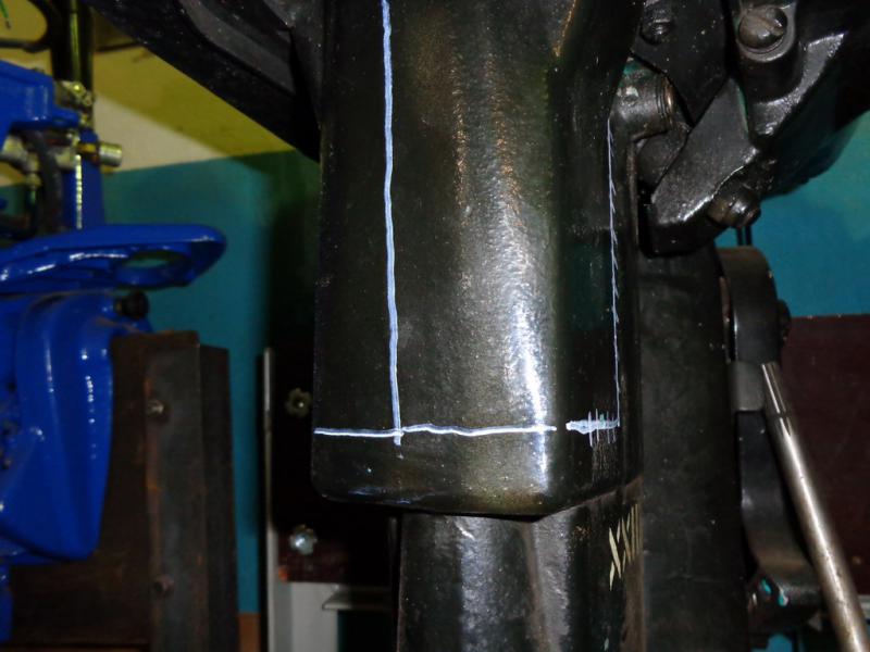

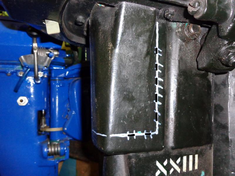

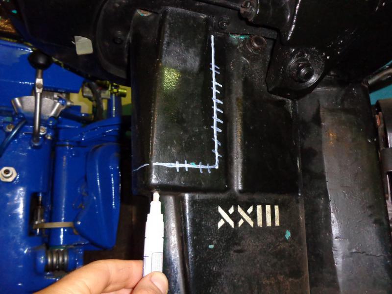

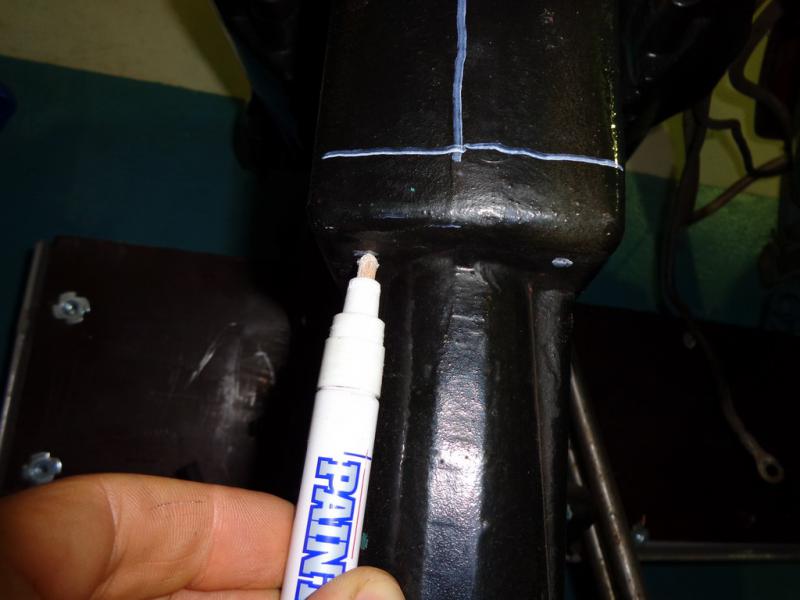

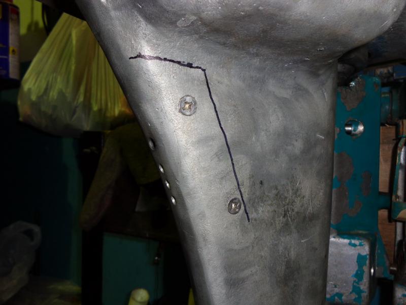

Сверлить в сапоге отверстие для выхлопа это дело нужное, проверено неоднократно, мотор на холостых лучше работает, это однозначно... А вот чтобы он не фырчал и лишнего шума небыло, нужно в ноге перегородку делать, чтобы она перекрывала прямое попадание шума от выхлопа в эти отверстия. Кстати перегородка в ноге Нептуна нужна ещё и для других более важных целей. Вот на Нептунноге я попытался изобразить маркером где располагаю перегородку.

Черным пунктиром отмеченно где расположенны отверстия в перегородке. Выхлоп цилиндров разделяю глухой перегородкой.

Отверстия сверлю 2 штуки, диаметром 4мм, в месте где указываю маркером. Работает очень тихо, тише чем в стоке.

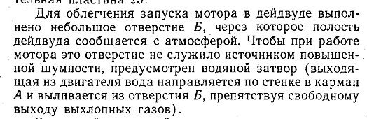

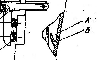

.... В итоге при заводке газы имеют свободный выход, после заводки через эти отверстия начинает вытекать вода из системы охлаждения и немного выхлопных газов вместе с водой, получается своего рода гидрозатвор. Но надо сказать что звук выхлопа стал громче, хотя и не критично.
Гидрозатвор -это, когда газы идут через воду в воздух. Своего рода сифон в канализации водоотведения. А сверление в дейдвуде -это как раз наоборот: нарушение гидрозатвора и звукозатвора (глушителя), если хотите. Не путайте глушитель с выхлопным коллектором двигателя.

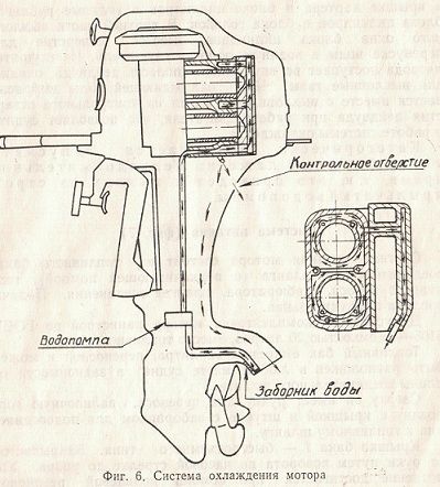

Что-то типа гидрозатвора на отечественных ПМ есть только на Ветерке. На дейвуде Вихря есть штатное отверстие - контролька, она же помогает запуску и работе мотора на ХХ.

Вообще то гидрозатвор-это когда вода не дает газам выходить свободно в атмосферу. И гидрозатвор в сифоне канализации как раз для этого и предназначен. На Тохатсу М50 например на ХХ все выхлопные газы выходят в атмосферу не через воду а через лабиринтный глушитель в ноге. На Ветерке гидрозатвор выполненный заводом не работает как задумано было конструкторами по причине сильно большой дырки. Для правильной работы гидрозатвора большое отверстие глушится и вокруг него полукругом сверлится 8 отверстий диаметром 1,5-1,8мм. После такой переделки пропадает противное пердение во время работы мотора и заодно появляется дополнительная контролька охлаждения. При нормальной работе системы охлаждения через маленькие отверстия выходят струйки воды до 20 см в длину.

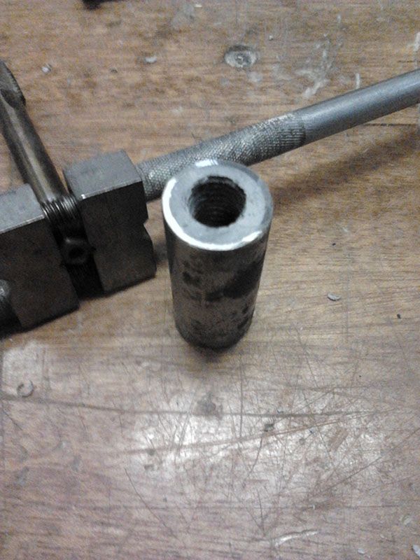

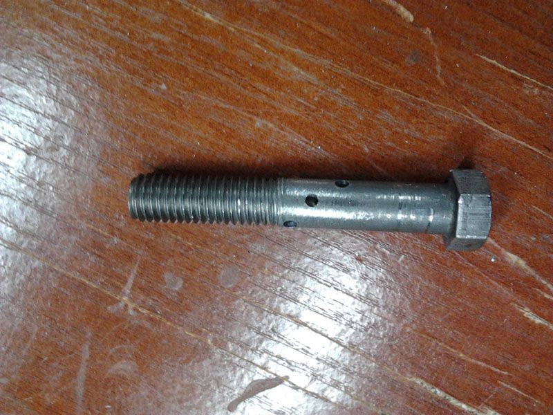

Сделал я, ради интереса, глушители в отверстия...
Результат - глушит прилично...но и холостые падают прилично (вернее глохнет на 700-800 оборотах, нужно подымать).
Для себя сделал выбор в пользу холостых. "Попердывание" мотора - не очень напрягает. Но и глушители ввернуть/вывернуть - 20 секунд.
Как сделано:
1. отверстия в сапоге - 8мм, в них резьба на 10;
2. болт на 10 сверлим вдоль сверлом на 5, не насквозь; потом несколько отверстий поперек сверлом на 2,5; потом срезаем шляпку болта.
3. трубка 20 мм замазываем холодной сваркой с одной стороны, как высохнет - сверлим и нарезаем резьбу на 10.
4. вкручиваем болт в трубку, и далее в сапог мотора.
Фото прикрепил, вот только забыл в сборе сфоткать :pardon:
