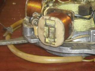

Нет, это датчик, датчик пилить не надо. Пилить надо торцы сердечников силовых катушек, как на рисунке в этой статье КиЯ (кстати там вроде даже ширина пропила указана). Вот чье то фото:
На фото не МБ22, но смысл тот же

daryinalexej. да не такие там катушки, полумесяцем, две.
daryinalexej
28.07.2012
841
Южанка-2
Вихрь 30
Я уже понял (с МБ2 попутал), тогда с обоих сторон по радиусу полумесяцев.
