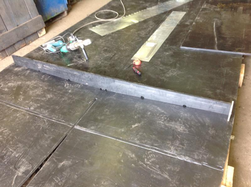

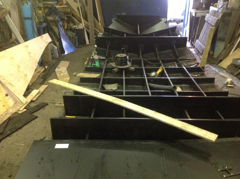

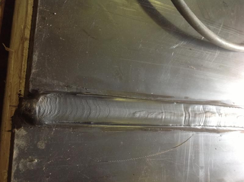

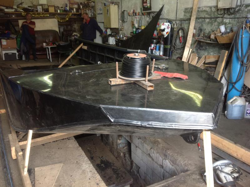

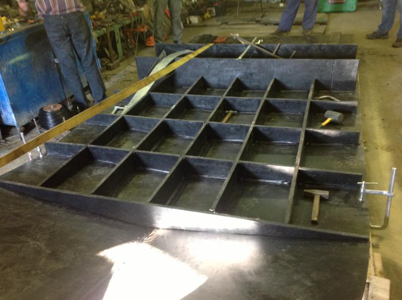

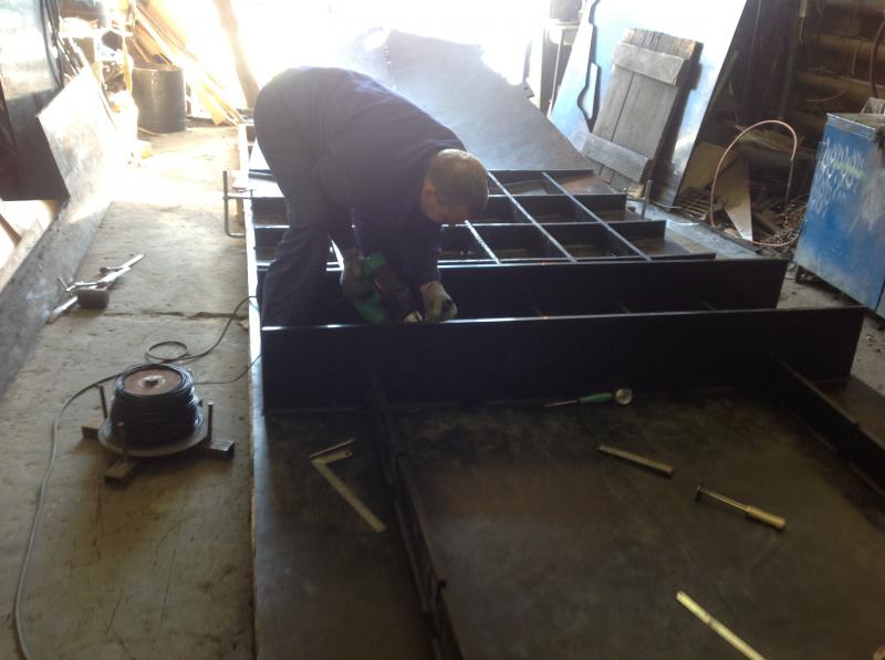

Вот и настала пора познакомить вас с ещё одним рукоделием . Как вы помните я обещал рассказать про катер из фанеры ... данный проект немного буксует , зато предлагаю вашему вниманию не менее интересную ( на мой взгляд ) тему про самодельный катер из ... полиэтилена . Катер ещё в процессе постройки , пока выложу те фоты , что есть . Будет порядка 60ти фотоснимков , лучше пока не ломать ... И так - поехали ! ... небольшая заминка с пиханием фоток - думаю в течении часа решу ...

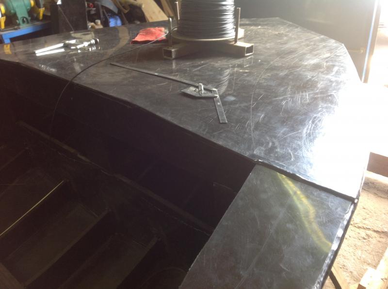

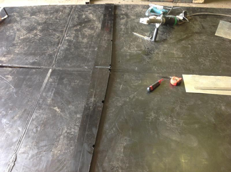

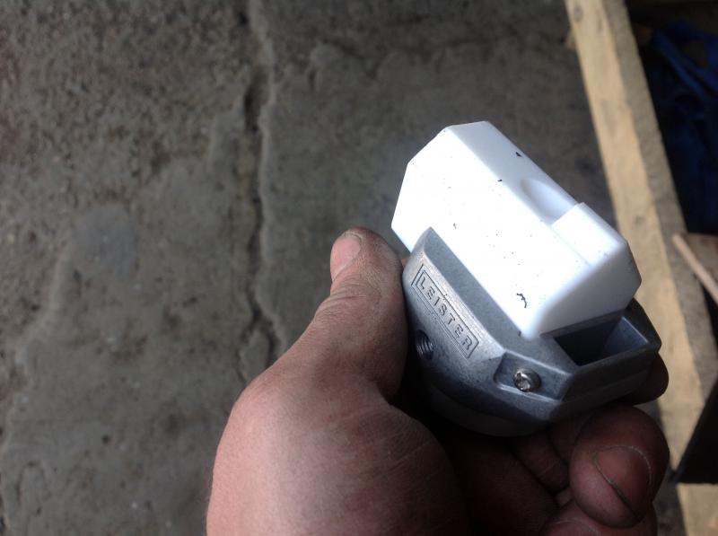

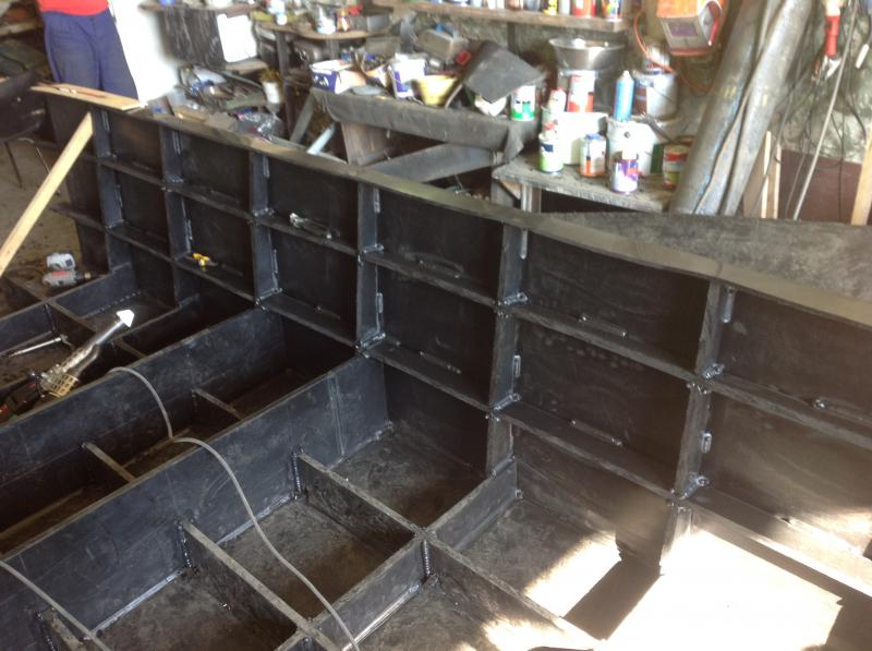

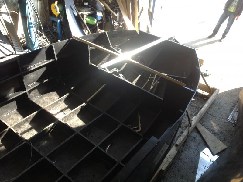

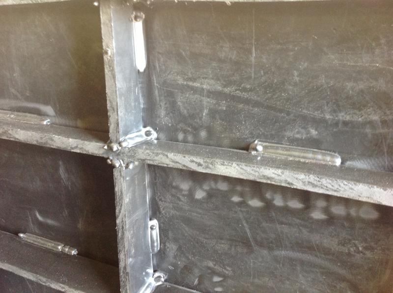

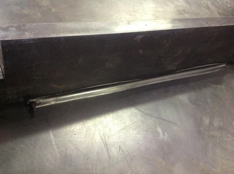

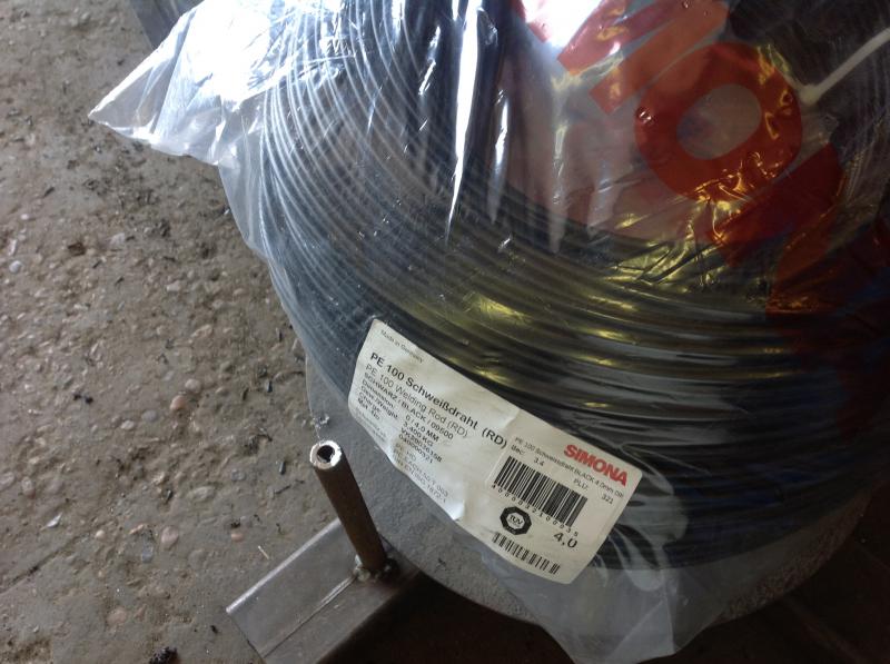

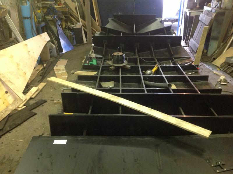

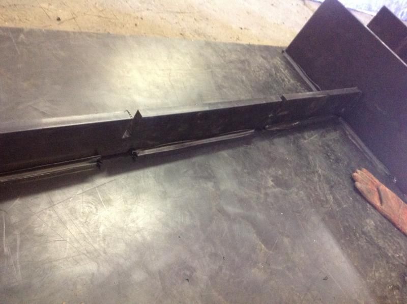

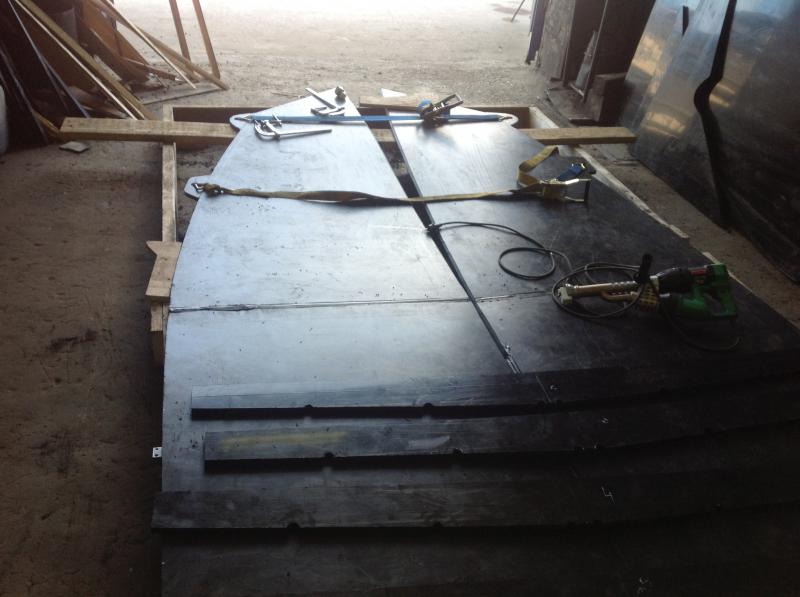

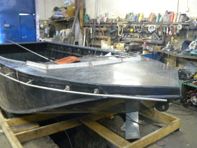

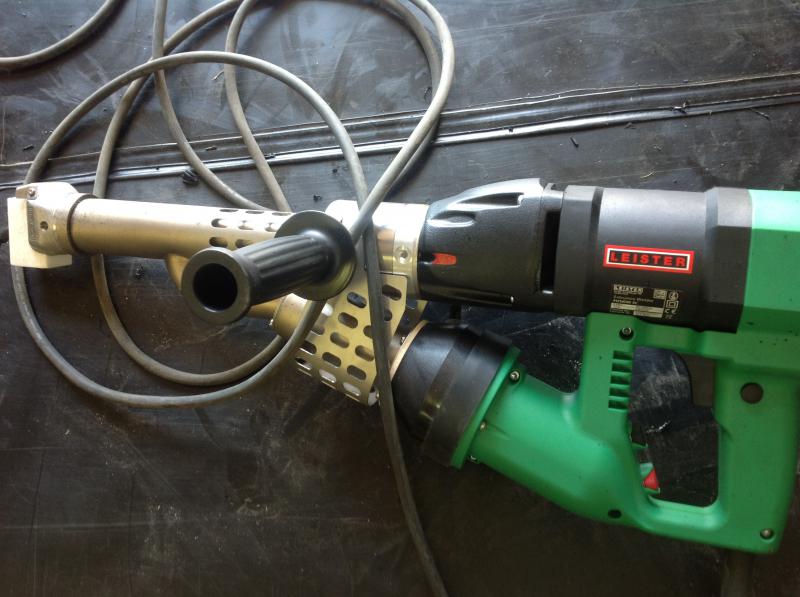

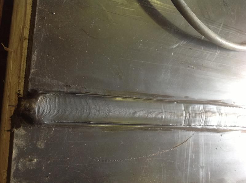

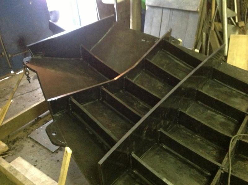

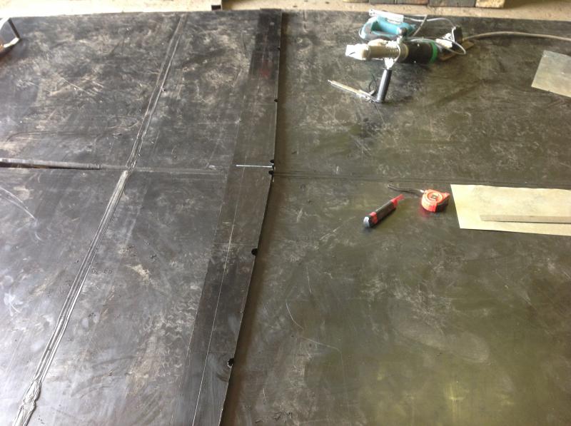

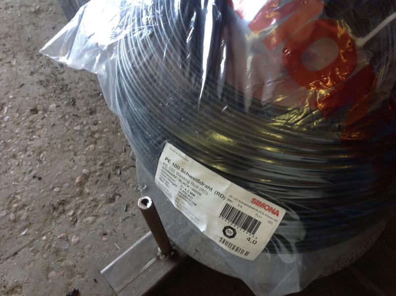

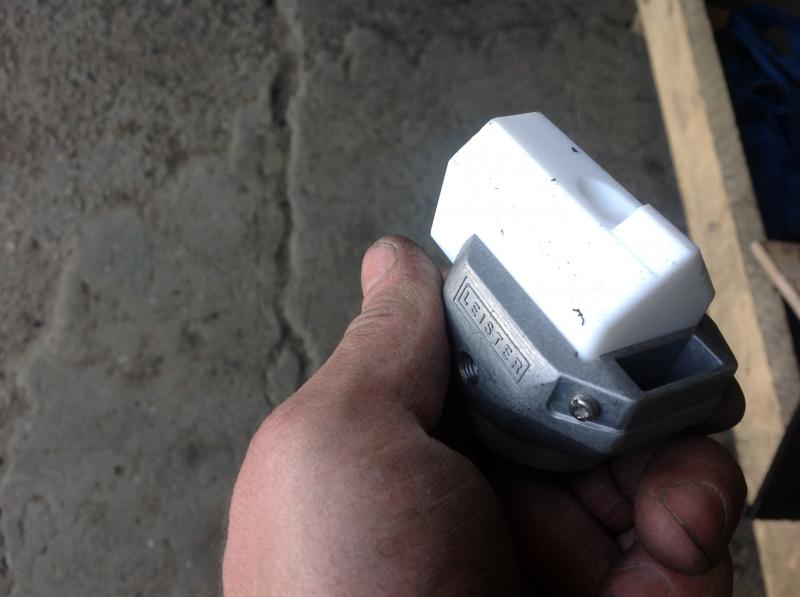

Ладно ... пока появится сисьадмин начну с небольшого вступления .. В общем катер как и предыдущий (Постройка стального водомётного катера силами любительского автосервиса) строится для реки Китой (Иркутская область) практически плоское дно и водомётный движитель . Полиэтилен разумеется не тот который на теплицах , а тот который в канализации - чёрные такие трубы , только листовой .. В этот раз я сам не присутствовал при работе мастеров мне просто передали фрэшку и дали согласие разместить в сети , так , что когда у вас возникнут вопросы мне надо будет сначала кое что уточнять . Пока знаю что листы сваривают специальным пистолетом с обоих сторон , в пистолет подаётся специальная полиэтиленовая верёвка , да наверняка многим знаком сей процесс . Днище толщиной 20 мм . Что ещё ? Дождёмся фот и продолжим ...

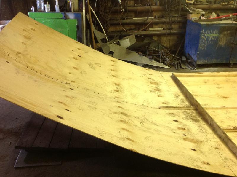

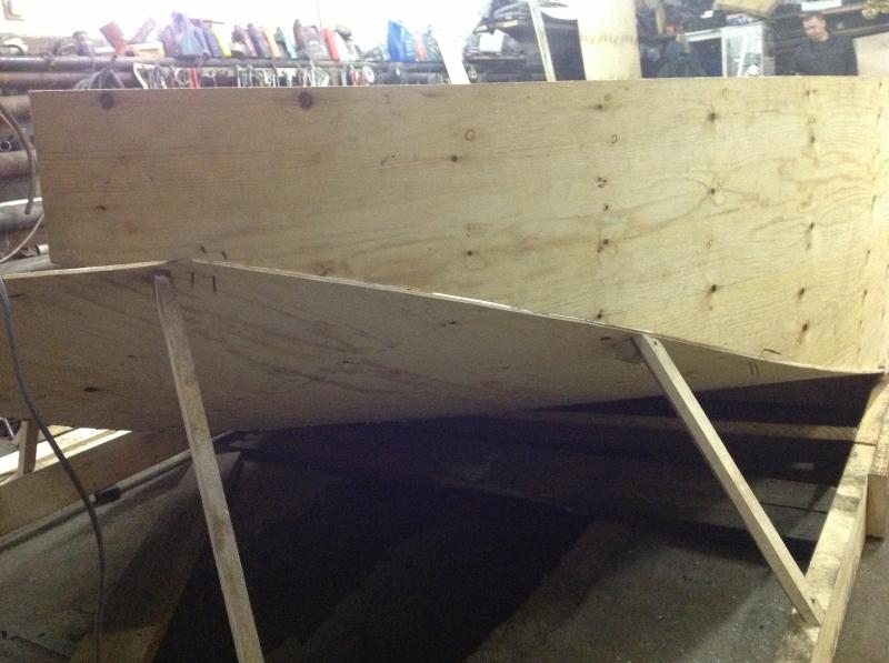

Штой-та у меня как в стишке: "Стою на асфальте
в лыжи обутый-толи лыжи не едут; толи я еб......тый....." :pardon:

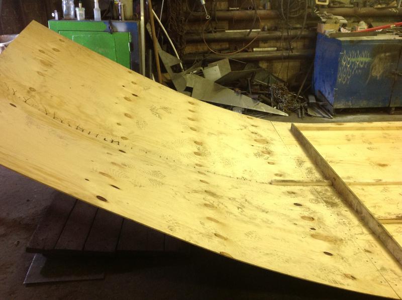

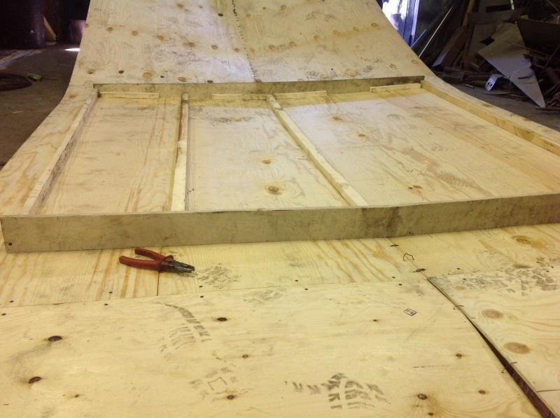

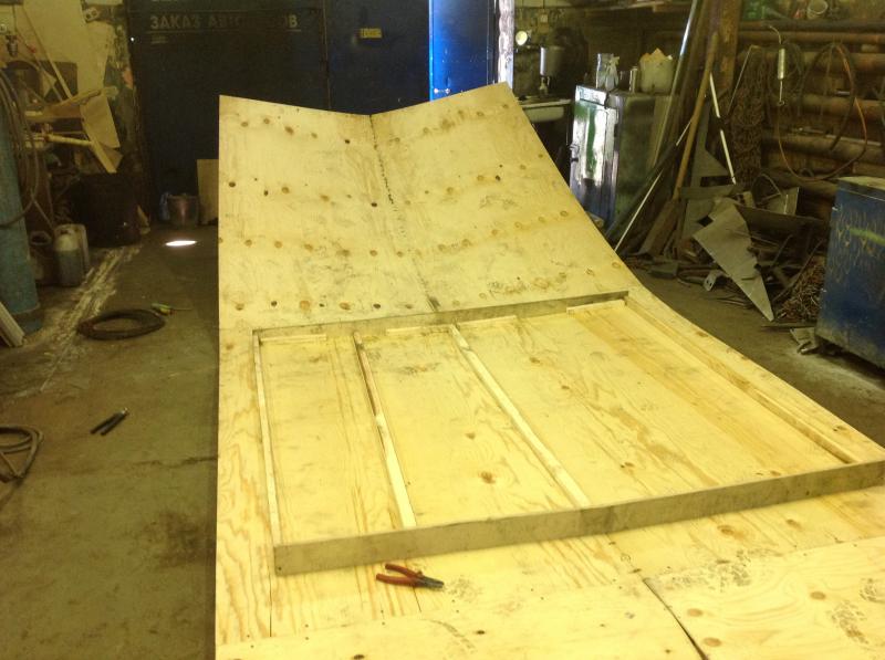

При чём тут полиэтилен..... :unknown: на фото вроде как всё из фанеры
делается :sorry: Или, мужики, у меня уже маразм старческий начинается..... :(
ilyich
14.12.2010
2 991
408
66
Южанка-2
Мерк 30 2Т,Yamaha F40BET
Андрюха сказал(а):
Всем привет !!!!!!!
Наверно начинается :pardon:
Хоть почитал-бы темку для начала :yes: .... А-то тока картинки смотреть :)
Хоть почитал-бы темку для начала :yes: .... А-то тока картинки смотреть :)[/quote]
Вот теперь понял... :roll:
Просто намешано всё в одну кучу.... :yes:
Тема: "Полиэтиленовый катер" а тут же
и катер из фанеры..... :unknown:
Просто начало темы не всегда есть время читать-
вот и получаются такие казусы...... :pardon:

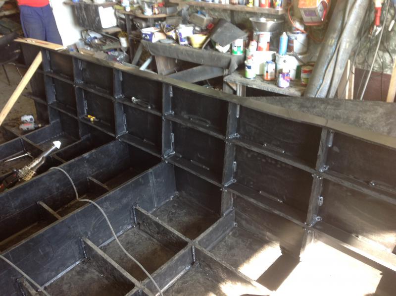

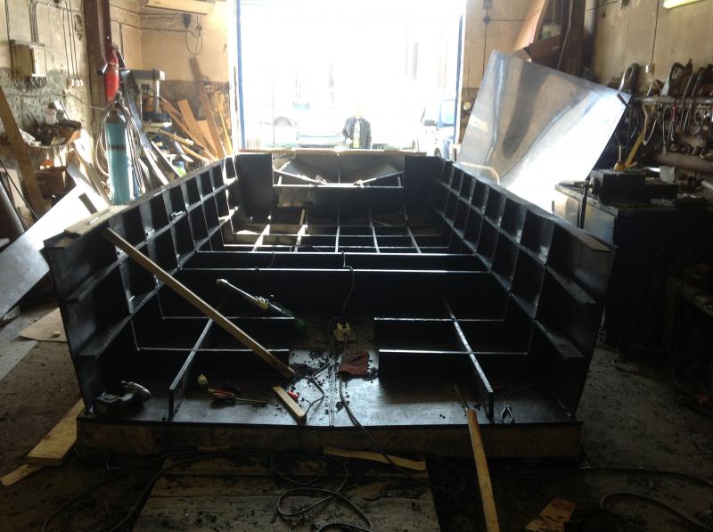

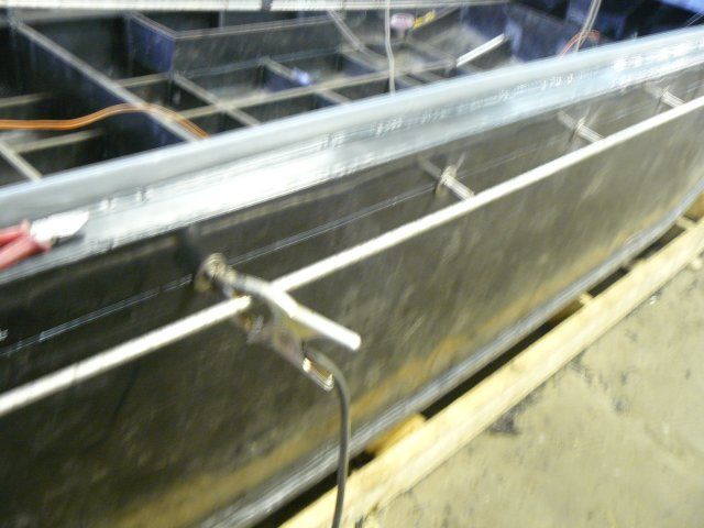

Класс!!! А почему такой толстый полиэтилен? Почему не из 5мм. он что сильно проминается? А интересно можно ли его нагреть и положить на лодку чтобы он повторил конфигурацию а шпангоуты и т.д потом вварить.

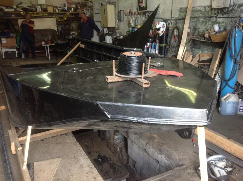

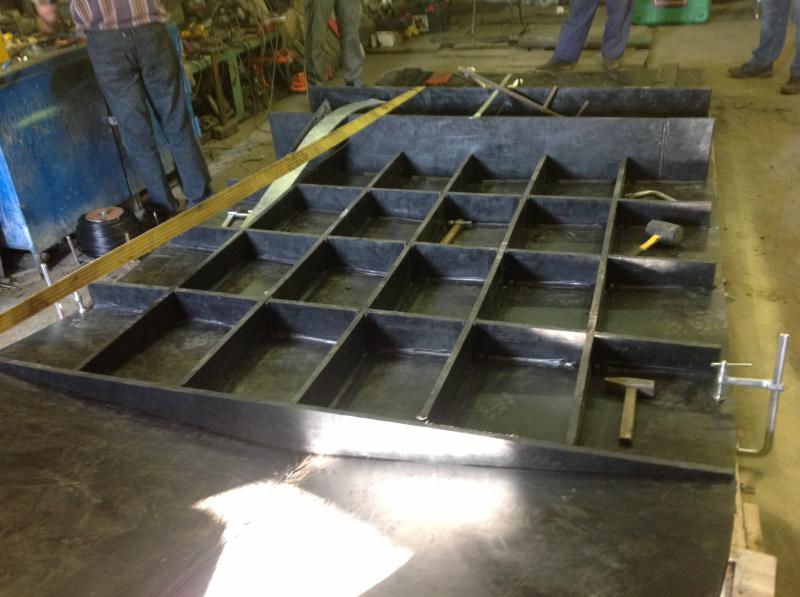

тяжелая лодка наверное получится?
1 . 5мм слишком мало - длинна катера порядка 6ти метров , 20ка и то играет .
2 . думаю не получится - тогда уж со стеклотканью заморочиться .

Погнали...
Berkut
13.06.2012
1 249
етишкин огнемет!!! (восторг!)

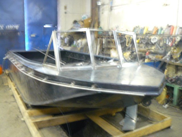

разрушители легенд отдыхают !!!

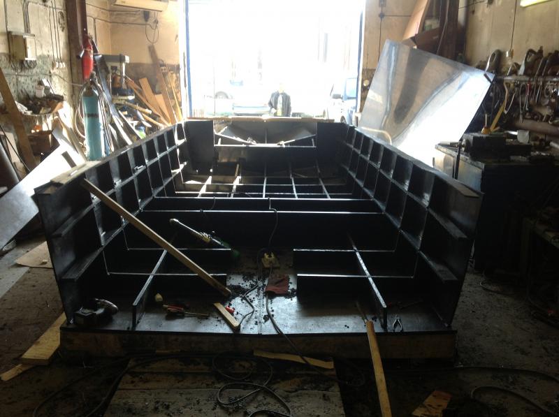

...сколько по времени на постройку судна?
Джон Сильвер
20.04.2011
521
чисто работы - примерно месяц ... больше ожидание материалов ...
