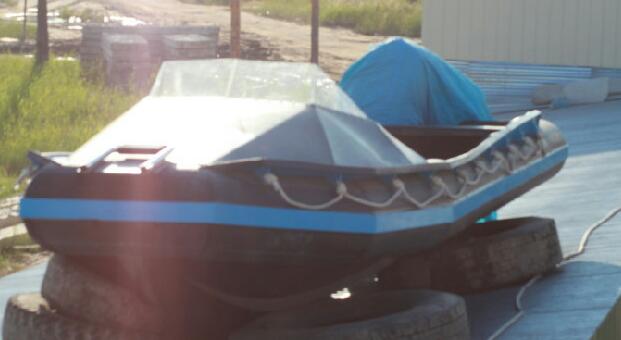

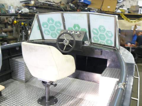

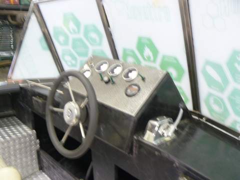

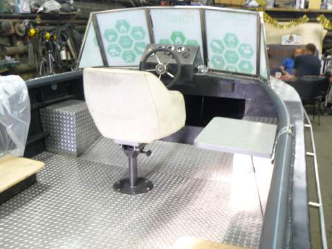

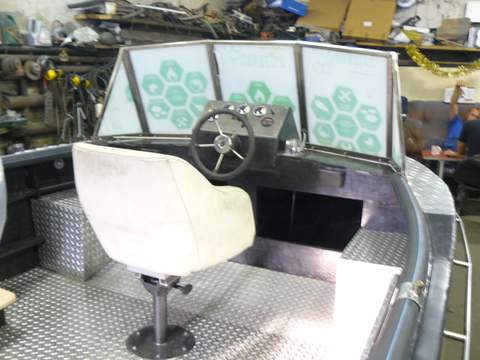

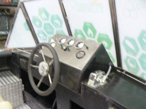

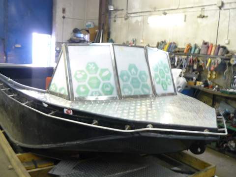

установлены дуги под тент и кресло рулевого , под рукой не было фотика ,будет фотик -зафотаю ... сорри за каламбур )))

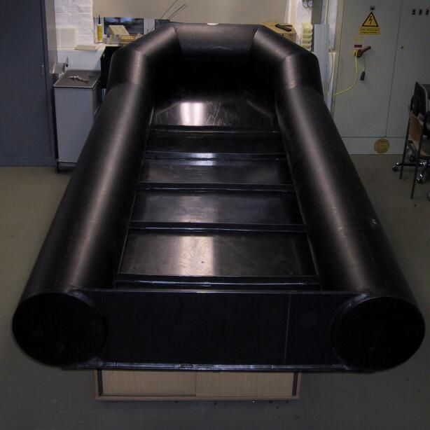

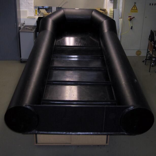

Доброго времени суток, Уважаемые!
Т.к. сам строитель, в основном коммуникации всякие, то полиэтилен низкого давления ПНД - из него делают действительно трубы под водопровод и канализацию), применяемый для реализации данного проекта, очень часто встречается в работе.
1 м2 ПНД 80 SDR 26 (на давление воды до 0,6 МПа) толщиной 20 мм весит 19.2 кг. Примерная площадь всех деталей катера при размере 6 х 2 м составит около 36 м2...
Получим вес лодки - 19.2 х 36 м2 = 330 кг!!!!
Вот как-то так, примерно конечно )))
А еще ПНД боится ультрафиолета, под действием солнечных лучей происходит на молекулярном уровне распад цепочек... и со временем этот материал крошится....
Желаю удачи!!!!
ps. Пусть я буду лучше не прав - чтоб лодка долго ходила и радовала хозяев!!!!
Джон Сильвер
20.04.2011
521
спасибо ) с весом - хорошая новость ... вообще расчётноя масса катера в полном тыкскыть комплекте - 800 кг . , ну а насчёт ультрафиолета - может бывают какие то защиты ?

Ну не знаю.... этот материал в землю закапывают - он не гниет. Краска к нему не пристает. Мы ее на трубопроводах надземных оцинковкой накрываем или пенофолом обклеиваем....

Полиэтилен НД-100, стабилизирован от воздействия ультрофиолета(есть такой фирмы Симона).
9 232
612
ПНД стоек к УФ-излучению при наличии УФ-стабилизирующих добавок, которые дороги. Производитель добавляет их в конкретных заказах. По крайней мере у нас так... Что в общем-то не суть. Главное чтобы получилось все у ребят)))
Это ведь проект концептуальный.

Катер сделан из
Этого материала .

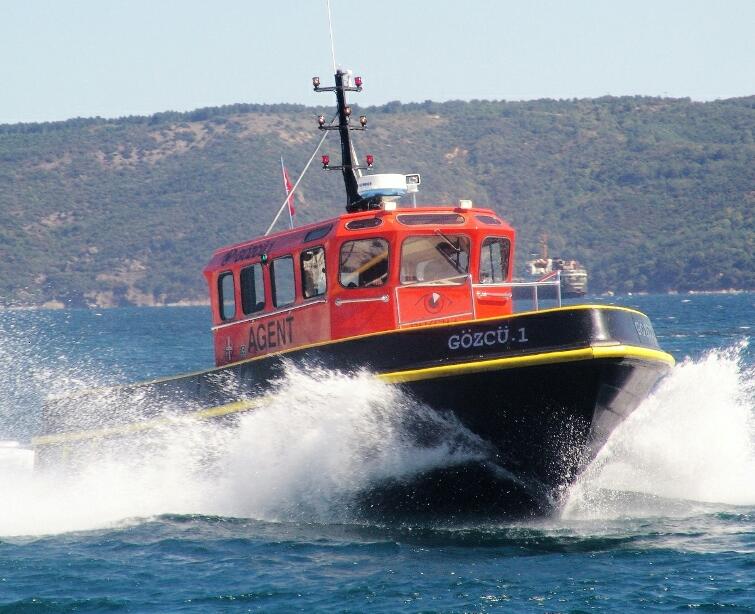

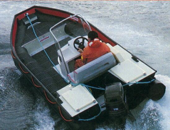

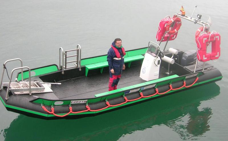

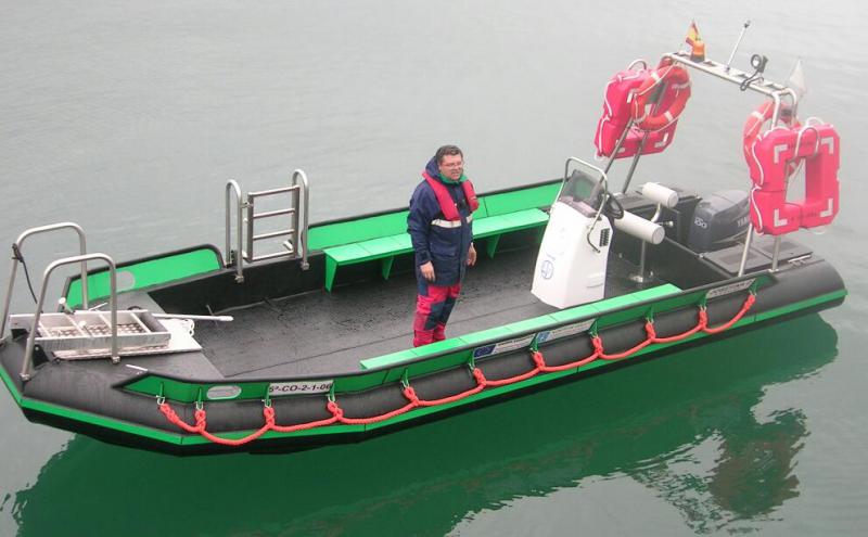

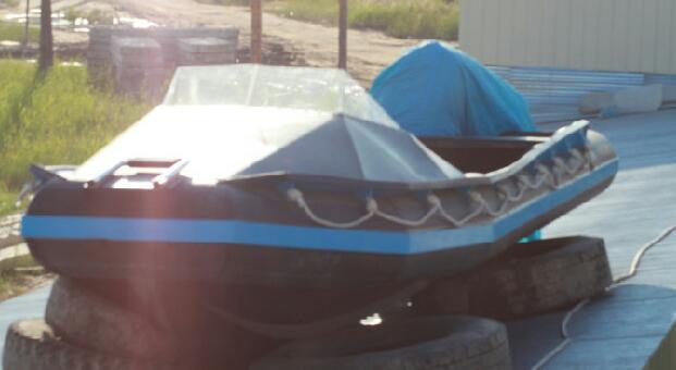

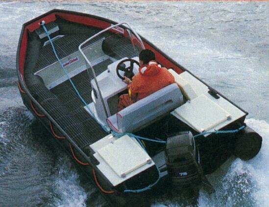

Это все сварено из пластика:
  • 21,3 КБ Просмотры: 5 068
  • 47,6 КБ Просмотры: 5 586
  • 73,8 КБ Просмотры: 5 078
  • 31,6 КБ Просмотры: 5 034
  • 43,1 КБ Просмотры: 5 276
912
Андрей, фотки б по информативнее :yes:
andrei65
26.07.2013
лодки,корабли
стационары

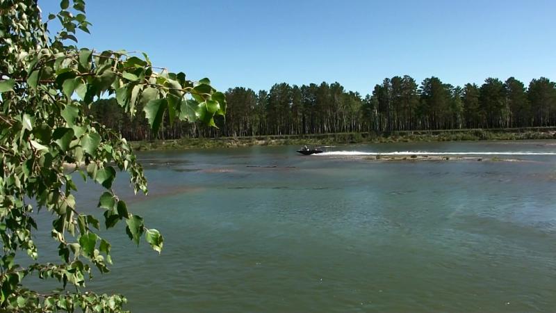

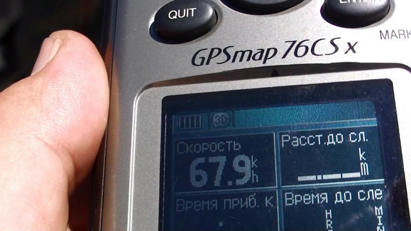

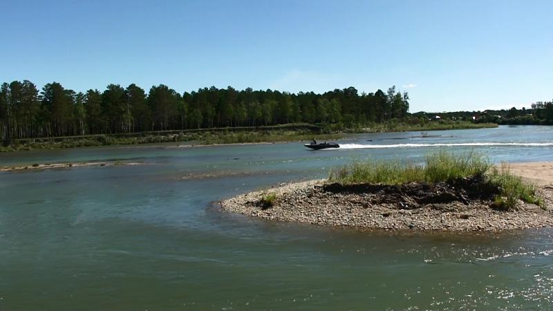

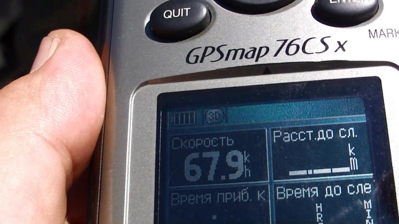

В выходные пойдем на рыбалку ,там и с фотографирую. Вернусь к теме на следующей неделе. Двигатель 260 кобыл , расход на 360 км-300литров , что и ожидал. На глиссер встает без усилий секунд за 4-5 , загрузка лодки практически на этот показатель не влияет.Было дельфинирование с 50 км/час ,поставили транцевые плиты практически побороли. По тихой воде разгоняли до 72. Из минусов: плоский нос сильные удары на бурунах, надо снижать ход. Удары о камни держит , дно целое(пока). :yes: :yes: :yes:
