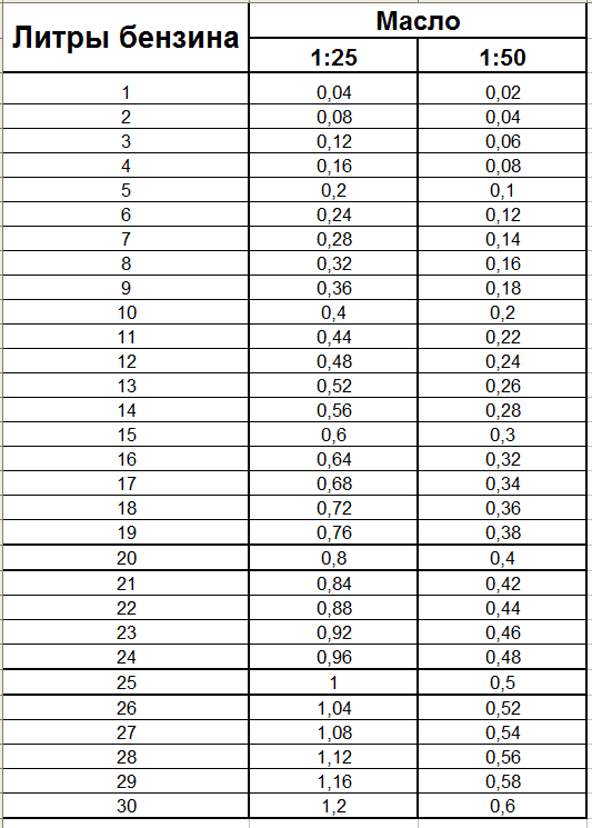

Всем доброго времени суток! У меня тоже Suzuki DT30 RS! У нас так же многие мешают бензин с маслом в соотношении 1:50, многие говорят, что из-за качества нашего бензина мешать 1:100 не стоит. И я себе на период обкатки сделал вот такую табличку :)
1:25 - на период обкатки
1:50 - на всё остальное время

Спасибо за рекомендации, масло долью и буду по технологии делать, если мне самому сделать первое ТО с гарантии снимут ?, Den_Real спасибо за таблицу, я такую только начал разрабатывать
