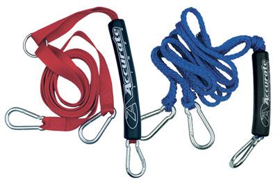

В идеале конечно петля(с карабинами на концах) от подуключины до подуключины, а уж по этой петле пусть "ёрзает" карабин с привязанным фалом(около карабина закрепить поплавок, чтоб под винт не попал) :good:

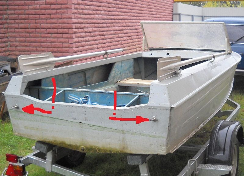

но поскольку многим надо пару раз прокатиться, то за два рыма на корме цеплять,делаешь типа треугольника из веревки за вершину которого цепляешь фал....
нужно для того чтоб не несло лодку при упоре лыжника или заносе ватрухи с двумя "карлосонами"))) ну плюс 3-5% мощности не будет уходить в сторону при креплении на один борт"

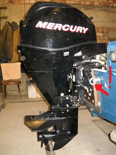

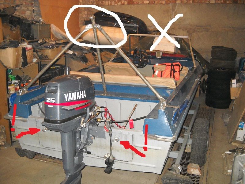

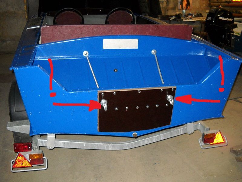

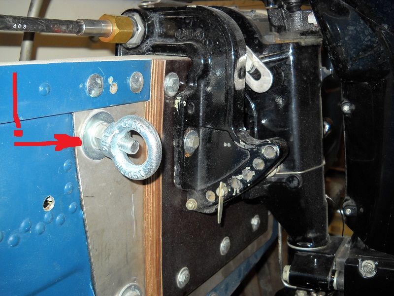

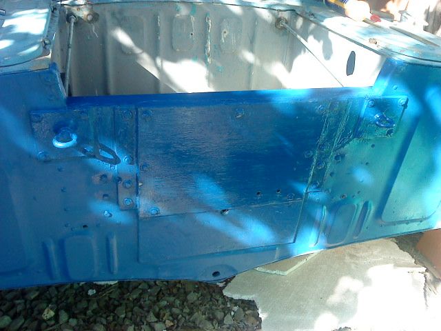

А мне понравилось вот такое(то что слева ;) ), тем более для Прога такой(низкий) вариант ИМХО более безопасный, чем "поднятая выше колпака мотора" точка зацепа фала :pardon:
А, для себя я вопрос крепежа фала решил просто, заменой гаек на шпильках транцевых " растяжек" на рымгайки ;)
для моторок малых типа прога, и простого катания- согласен! :good: ниже мотора самое то по безопасности!- петля за мотором (покупать буржуйский за 100 баксов или сделать самому за 100 рублей выбор капитана)
НО!!!! крепление фала лыжника на штанге за мотором нужно когда ты захочешь в полную покататься и ты почувствуешь разницу в
1 - ВЕКТОРЕ тяги !
2 - при разгоне вылет за катер (параллельным курсом))) не затруднен и и не чреват намоткой фала на мот..
3 - фал при катании легко контролировать при размотке и не доверять его новичку
4 - это верно для тяжелых килеватых пластиковых катеров и моторок с движками за 100 л.с. которые уже и профи не перевернет
это моё ИМХО , 25 лет занятия водными лыжами в проф клубе и 15 лет работы тренером инструктором по водным лыжами вейку для детей от 6 лет и их родителей за 60 лет :crazy: и работы судьей и главным судьей на соревнованиях ... простите за бахвальство :pardon:

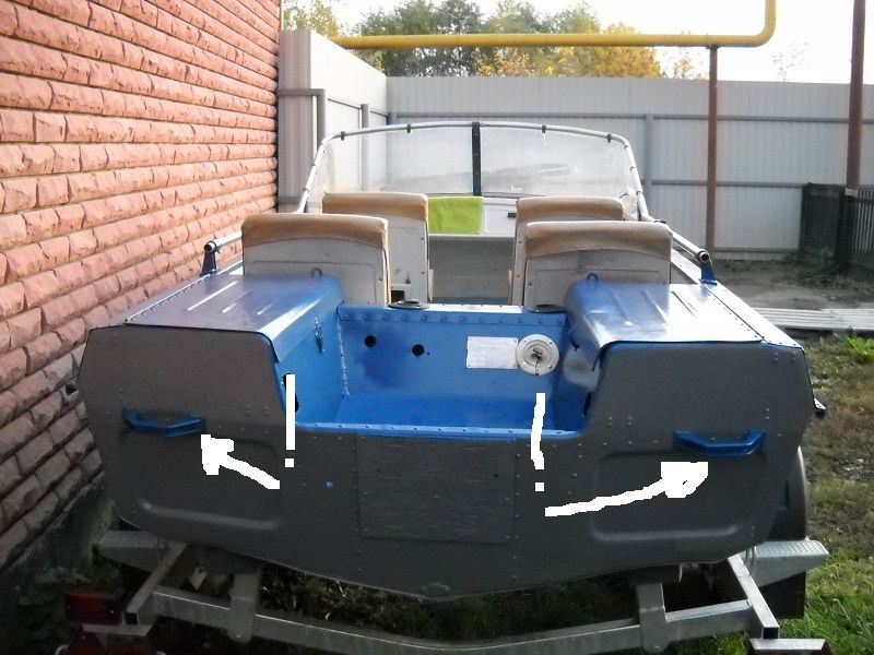

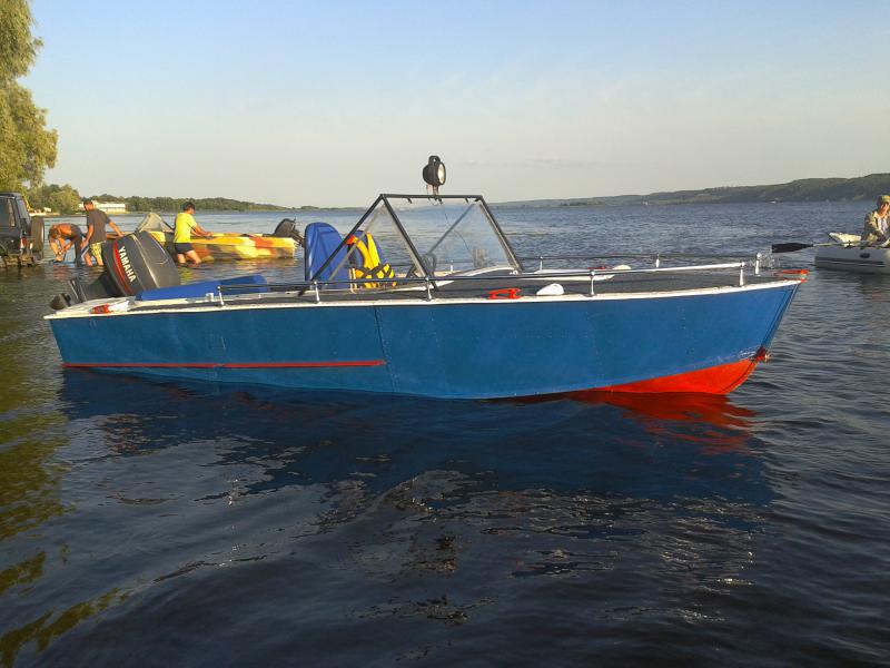

Дима, делал я себе таргу для лыж и ватрушки, :yes: эксперимент очень неудачный :unknown:, хотелось все по взрослому, но это не для наших лодок, а скорее для корпусов от 5метров и моторов от 80лс до ~ , :hahaha: и как цеплял за рымы на транце, :good: так и цепляю до сих пор, :yes: правда, я стяжки фиксирую гайками, а уж потом на остаток шпильки накручиваю рым. :good:

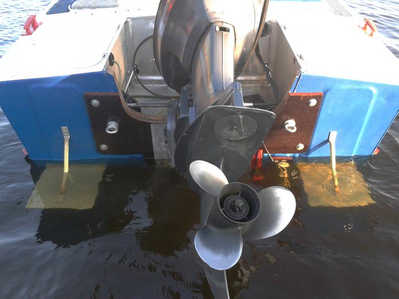

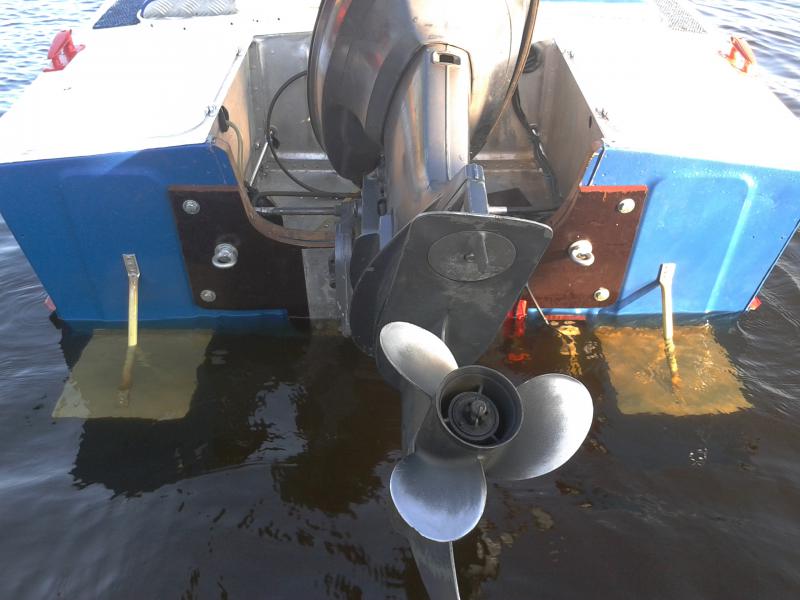

вот я себя также зделал.
Drifter
27.06.2013
24
Прогресс 2М
YMAXA40
и зделал такоеже как говорилось, ерзает по петле. получилось все супер. только вот не доволен я лодкой,после 25-30 км, на ней вобще не реально итти,её кренит в противоположную сторону,на поворотах, и она вопще какаято неуправляемая становитса ето без лижников,стремно мне на ней таскать. не знаю даже что делать? ещё обратил внимание когда первый раз ставил на лафет у неё дно слевой стороны выше чем справой, млжет ето какойто завотской брак? и ето все из за него?

кстати Просто Андрей, на фото стойка на "крыму" высоковата аж на пол метра для лыж и ватрухи, а для вейка низковата на теже пол метра))
в чем собственно ты и убедился,
просто Андрей сказал(а):
..., делал я себе таргу для лыж и ватрушки, :yes: эксперимент очень неудачный :unknown:, хотелось все по взрослому, но это не для наших лодок, а скорее для корпусов от 5метров и моторов от 80лс до ~ , :hahaha: и как цеплял за рымы на транце, :good: так и цепляю до сих пор, :yes: правда, я стяжки фиксирую гайками, а уж потом на остаток шпильки накручиваю рым. :good:
вообше крым, и любая плоскодонка)) не для серьезных покатушек, а для начинающих и езды по прямой и легкому прекатыванию с волн :pardon: на лыжах и вейке...
ну сносит у них корму! не упрешся нормально.....
