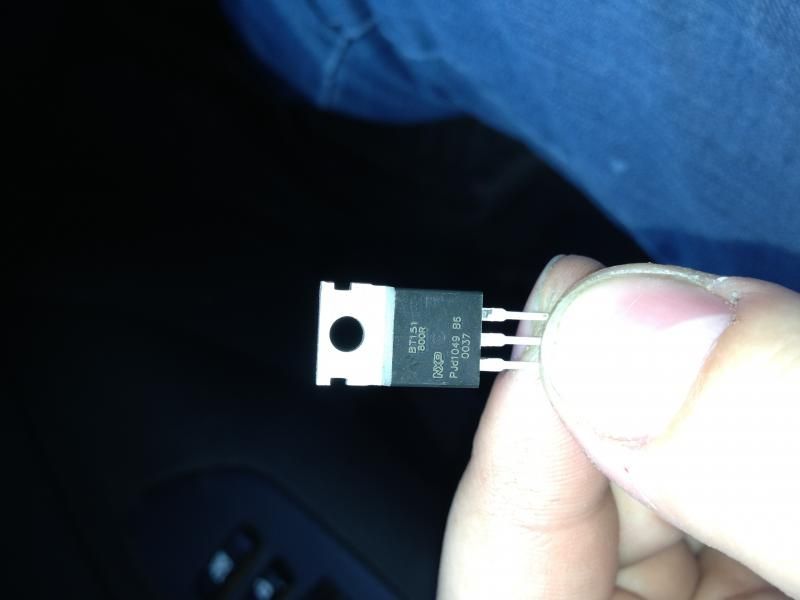

если резисторов таких не будет то тогда оставить те которые есть! и обязательно заменить конденсаторы)По своему опыту знаю) и еще бывает такое что нет тиристоров bt151 то смело можно брать bt152

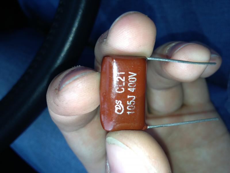

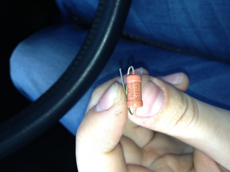

резисторы взял 51 ос 1 ват,кондеры 1 микро на 400в подут?

Можно фото всех деталей? если резисторы взяли на 51 Ом то не пойдут кондеры смотря какие!
Так написано в конце темы что нужны
Резисторы 100 Ом 1 Ватт. 2 шт (если таких резисторов нет то можно оставить старые!)
Диоды 1N4007 6шт.
Тиристоры bt151 или 152 2шт.
Кондеры 105K 630V 2шт.

пойдут кондеры такие??

Да должны подойти) резисторы взяли отечественные тогда их можно не менять(нет смысла менять СССР на СССР) я кстати резисторы себе тоже не менял! а в остальном можно преступать)

РЕЗИСТОРЫ ОСТАВИТЬ СТАРЫЕ А ОСТАЛЬНОЕ ЗАМЕНИТЬ?

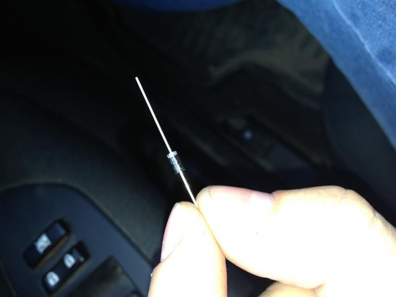

короче перепоял фотки немогу сюда кинуть дай почту кину тебе глянеш. проблема токо с диодами у них ведь полярность у меня старые на них нечего не нарисовано делал по последней фотке в статье по перепайки там диод белый ободок
vovan-94@mail.ru кидай на почту щас поглядим
