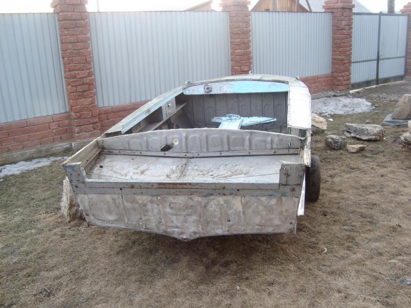

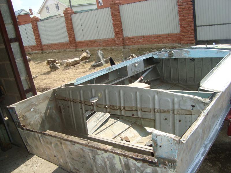

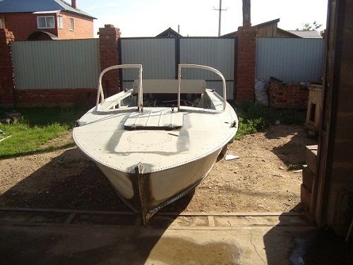

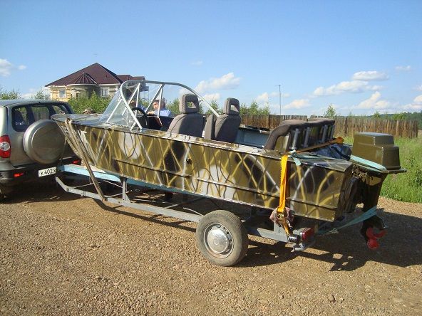

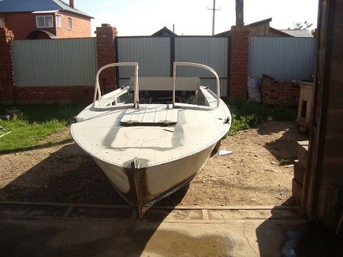

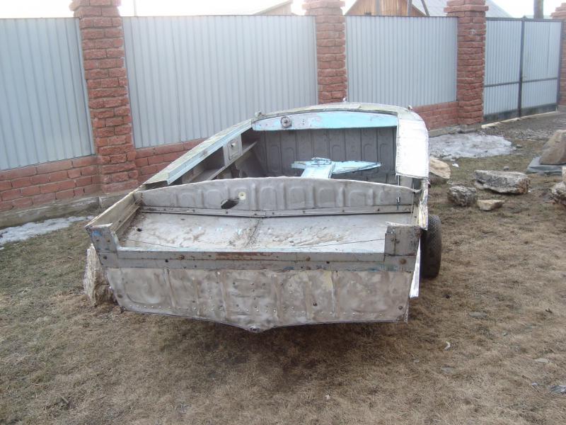

Всем привет!!! Хочу поделится своей радостью, стал счастливым обладателем моторной лодки Прогресс 2. Лодку взял для рыбалок и прогулок по водохранилищу. Состояние конечно не важное можно оценить на троечку но надеюсь в скором времени привести её в порядок и спустить на воду.

Добро пожаловать в ряды....
Gargoyle
17.03.2013
Вихрь30 Suzuki40 ветронога

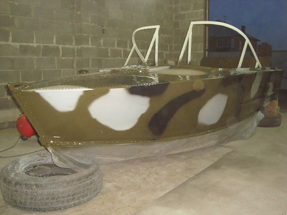

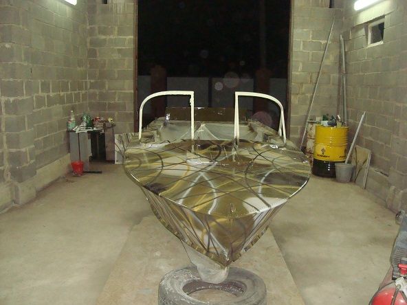

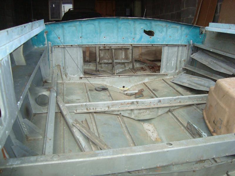

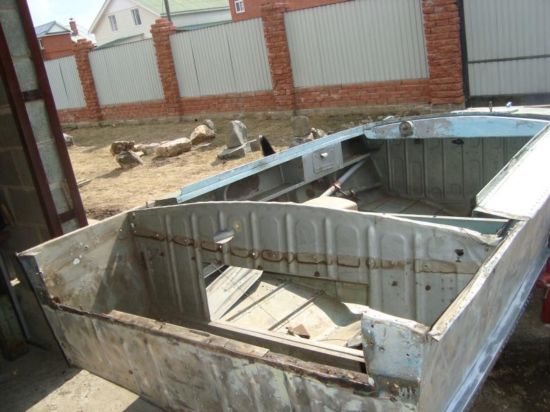

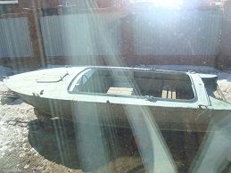

Начало ремонта.

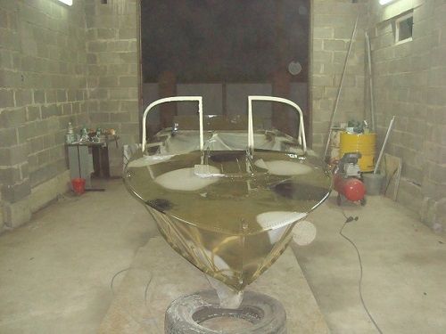

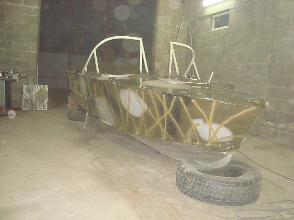

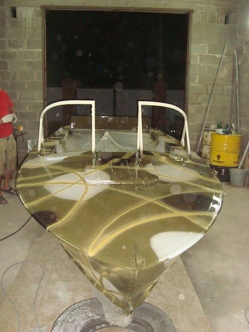

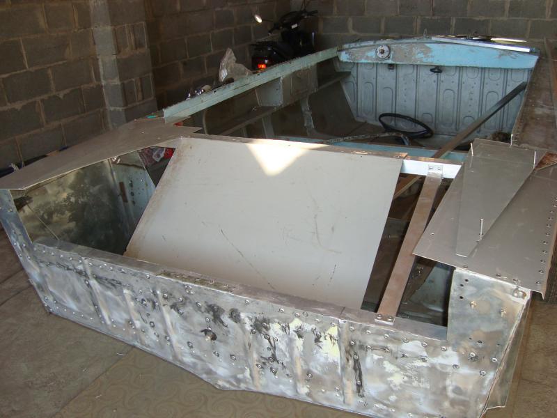

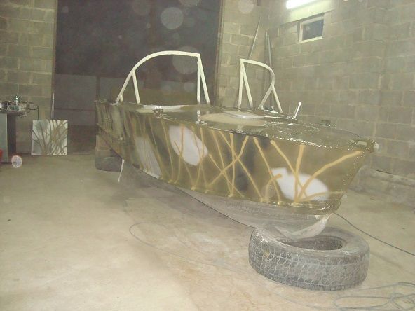

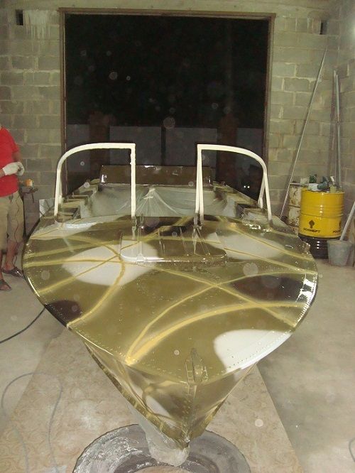

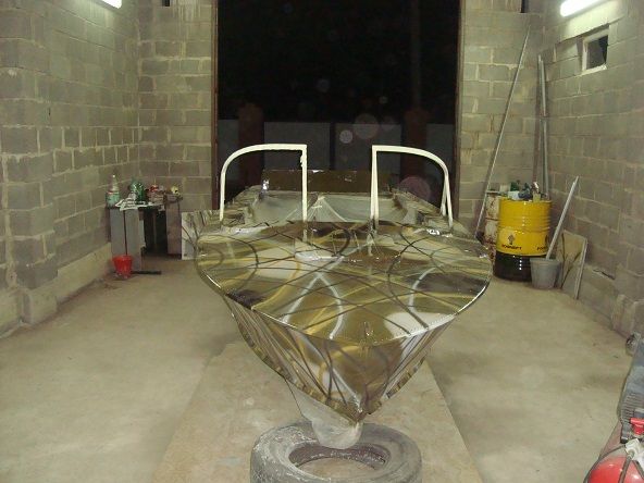

Еще фото.
Gargoyle
17.03.2013

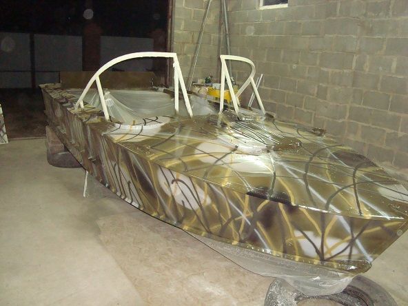

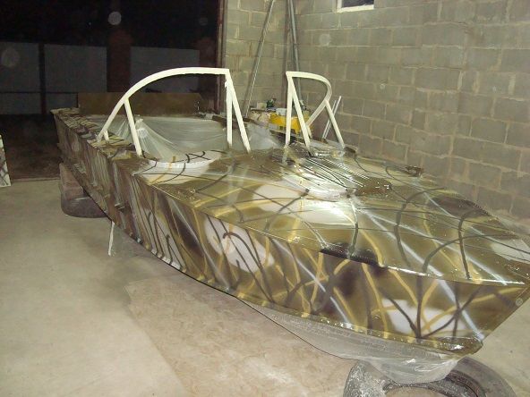

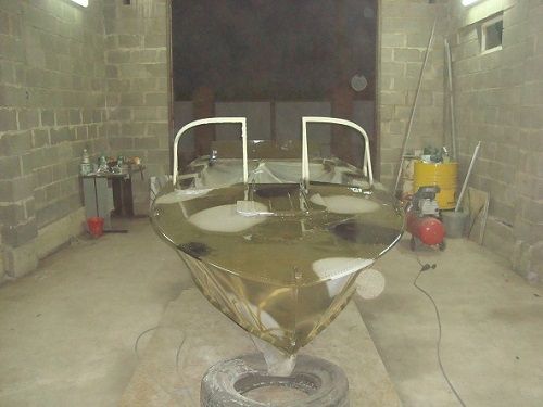

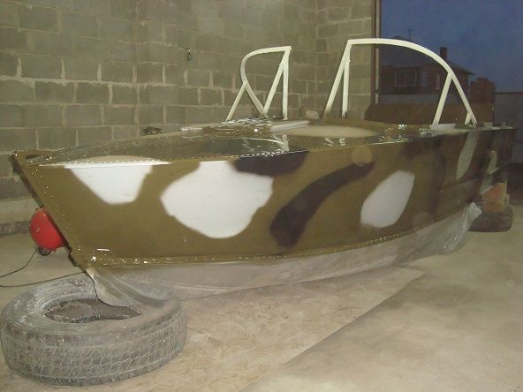

Ну вроде работы близятся к завершенью скоро спуск на воду.
Gargoyle
17.03.2013
Было модернизированно: зажигание от Дмитрия, гидрошайбы как писал Доберман, и расправлены по горизонтали боковые скулы от середины до транца. Всю информацию брал с форума.

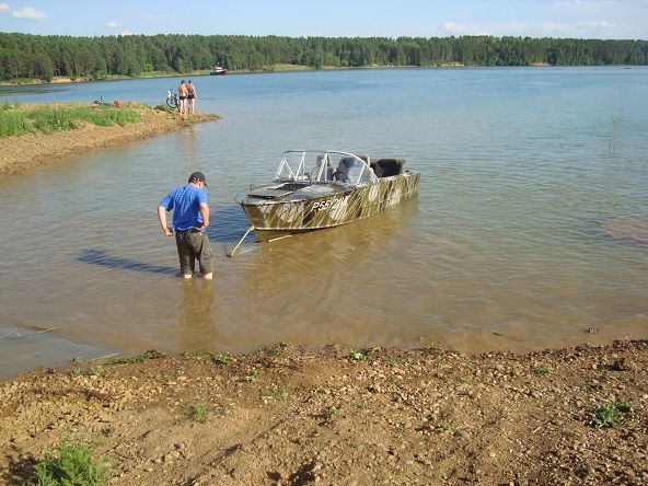

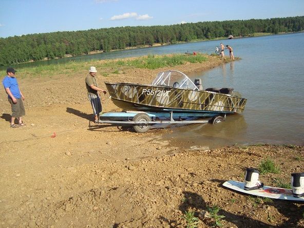

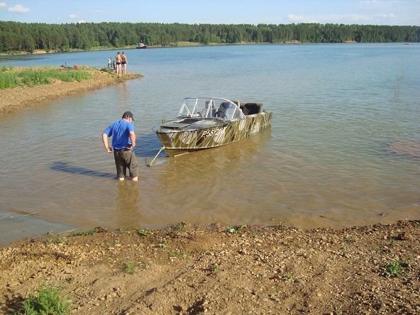

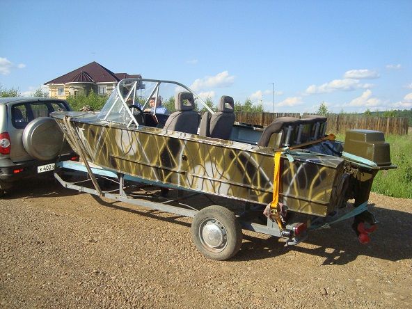

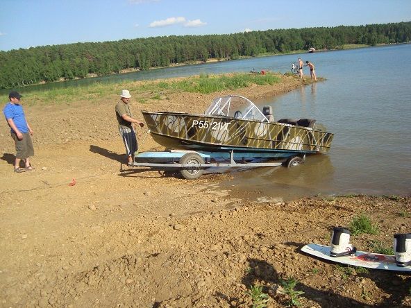

Спуск на воду........ Я в ШОКЕ использовалось три разных винта с разным шагом, лодка можно сказать не загруженная идет тяжело и подхватывает воздух на поворотах. Помогите пожалуйста советом что делать?

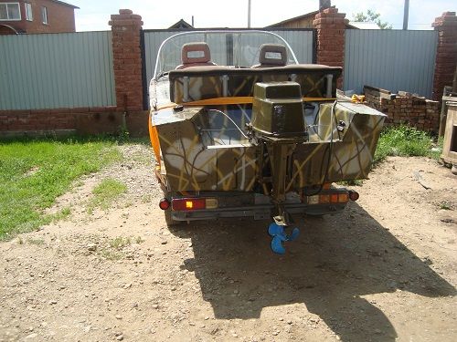

еще бы фото кормы....а так ЗАЧЕТ!!!
Gargoyle
17.03.2013
Фото сделаю завтра.

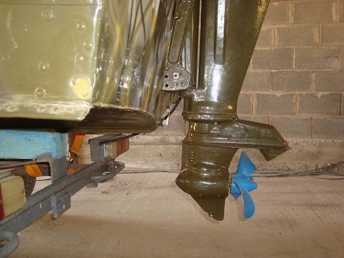

Gargoyle
17.03.2013

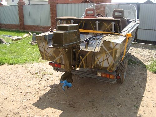

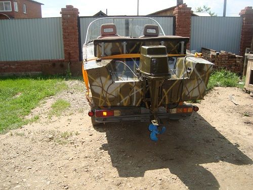

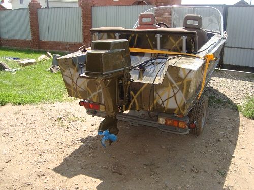

Фото
volchara28
23.05.2013
1 670
258
Рязань

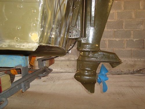

Я не спец но мне кажется очень низко висит винт,у меня на таком же Проге стоит повыше,хотя может и оптичекий обман
dim00n2007
15.07.2013
11
ПВХ Nordik 330
Evenrud 3,3
Фото в профиль кормы лодки с опущенным двигателем,пожалуйста.Кавитационная плита от днища на сколько см. находится?Если не оптический обман,то транец низкий очень и двигатель см на 20 ниже чем надо.
volchara28
23.05.2013
1 670
258
Рязань
Вот и я про эту плиту,она у меня в ровень с днищем почти стоит а тут,такой самэц торчит :jokingly:
dim00n2007
15.07.2013
11
ПВХ Nordik 330
Evenrud 3,3
Кавитационная плита,должна находиться от киля лодки максимум на 2.7см.Возьмите ровный брусок,приложите к килю и смотрите куда он в ногу двигателя упирается.Отсюда делайте выводы.
Gargoyle
17.03.2013
Высота транца лодки не менялась, все прогрессы как говорят "заточены" под вихри, расстояние между кавитационной плитой и килем 1,5-2см.
Gargoyle
17.03.2013
Вернул в обратное положение боковые скулы и изменил угол наклона двигателя может поможет. Следующие испытания ближе концу недели.
Gargoyle
17.03.2013
Я думаю если винт был бы низко он на поворотах и на волне воздух не хватал бы.
Вячеслав
03.04.2010
980
Карелия Кондопога
Вячеслав
Прогресс4
Вихрь30, Sea-Pro T 2.5 S
А какой угол наклона был до этого?
Обрати внимание на зазор между винтом и редуктором,он слишком велик,по Сташкевичу он должен быть не менее0,8 мм.Но при слишком большом может начаться образование пузырьков воздуха перед винтом,отсюда и прохваты.Сам двигатель живой,компрессия хорошая?
Gargoyle
17.03.2013
Зазор между винтом и редуктором 5мм.Компрессия на холодную 8 кг/см2
Александр Бузин
31.03.2012
935
РТ Зеленодольск
"Казанка-М"
Ветерок-8э, Tohatsu M18
мне кажется что мотор слишком прижат к транцу,попробуй по играй с углом этим,разница ощутима
dim00n2007
15.07.2013
11
ПВХ Nordik 330
Evenrud 3,3
Двигатель установлен правильно.Попробуйте подобрать угол атаки опытным путем,при том что видно на снимке,нога поджата.Если не получится,можно подумать о клиновидной проставке между движком и транцем.Вот здесь пишут: http://vih.su/page/ustanovka-motora-na-lodku
Gargoyle
17.03.2013
Полностью согласен с вами нужно подбирать угол атаки опытным путем, других вариантов не вижу.
Gargoyle сказал(а):
.. подхватывает воздух на поворотах. Помогите пожалуйста советом что делать?
Подхватывает воздух от гидрошайб(у мну тоже есть), надо было слегка опустить моторчик на 0,5-1см. для начала. Скулу обратно "загнул" ИМХО очень зря, т.к. больше одного раза эта процедура 100проц. не повторится - лопнет дюралька, а на прохваты скула нифига не влияет :(
з.ы.По углу атаки Вихря, на моём старом Проге у В-25 болты пластины стояли на вторых отверстиях от транца - :good:
Gargoyle
17.03.2013
Влияет на грузоподьемность.
Gargoyle сказал(а):
Влияет на грузоподьемность,корма совсем не поднимается.
Однозначно влияет, но это актуально для 30ок... а я то по переделкам понял что ты его под 40ку готовишь в переспективе :pardon:
