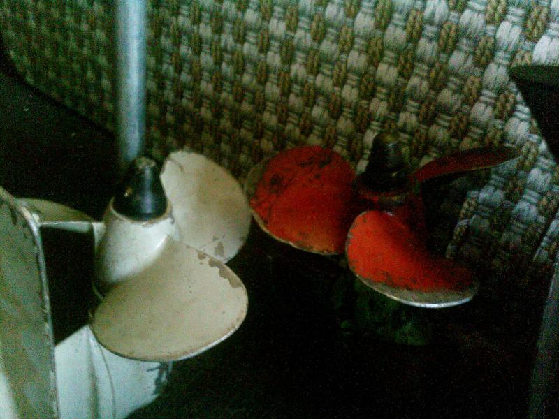

ГАЙкин-W
16.10.2012
38
Архангельск
Прогресс-4Л
Вихрь-30
У Вас винт от грузового Ветерка,который имел полный реверс-вперед-нейтраль-назад в отличии от стандартного-вперед и нейтраль.Вот здесь на фото обычные модели с одинаковым направлением вращения.

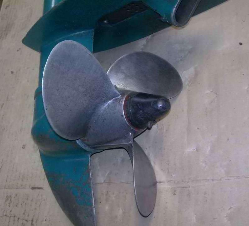

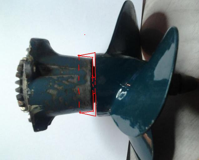

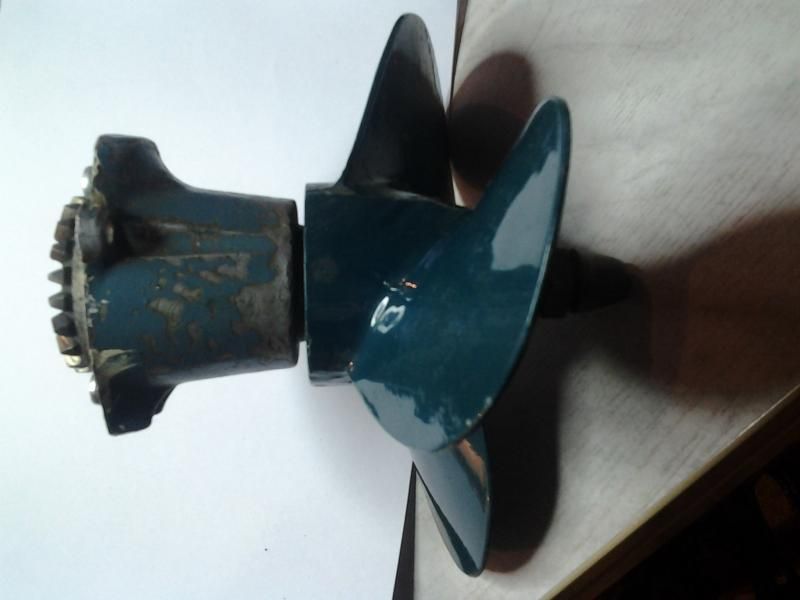

Может кому интересно. Выточил вал под винт Ветерка. Ступенька между стаканом редуктора и ступицей винта 5 мм. Заказал токарю новый стакан, посмотрю что выйдет.

Роман, писал уже тебе - может, проще переходное кольцо заказать токарю? где-то видел такой вариант, сейчас не вспомню уже. кольцо крепится к торцу стакана 3-мя винтами.

Юрий, должен получиться супер-пупер дивайс! ;) ;) а если серьезно, то просто надо сгладить(убрать) образовавшийся уступ между стаканом Моси и ступицей винта Ветра - на фото видно. конечно, можно ездить и так, никуда мотор не денется - потянет, но хочется красиво и "кулюторно". я понимаю желание автора - поэтому помогаю по мере возможности.

Я Ваш совет помню. Но мне надо как должно быть, а не как проще. Стакан будет с бОльшим вторым подшипником и сальником снаружи.
