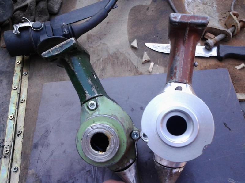

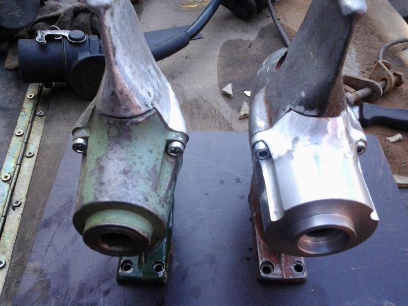

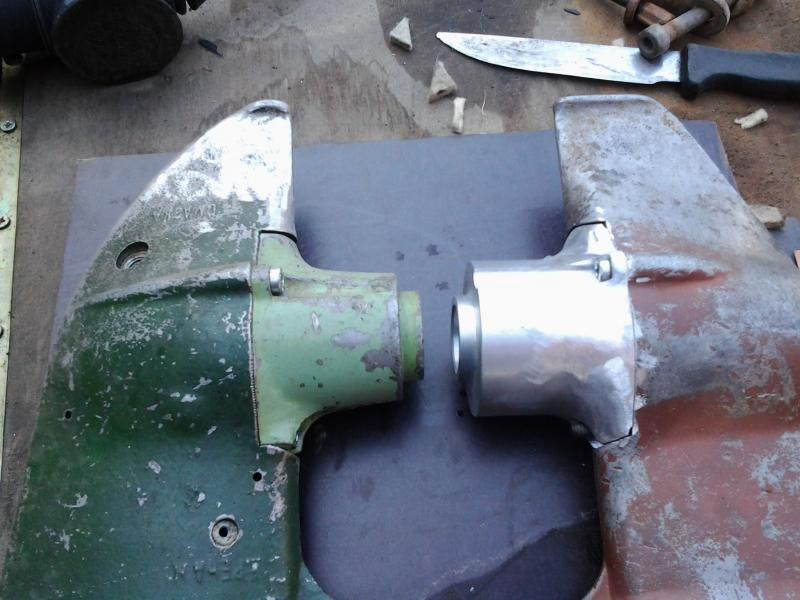

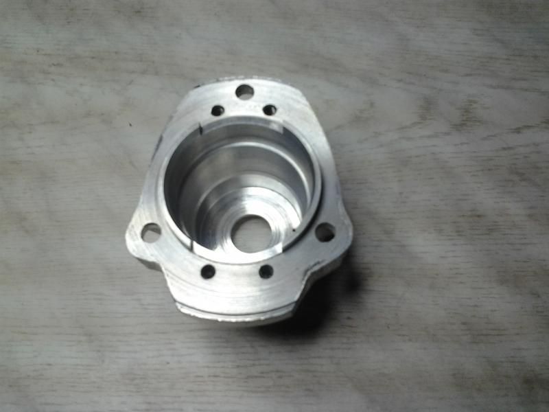

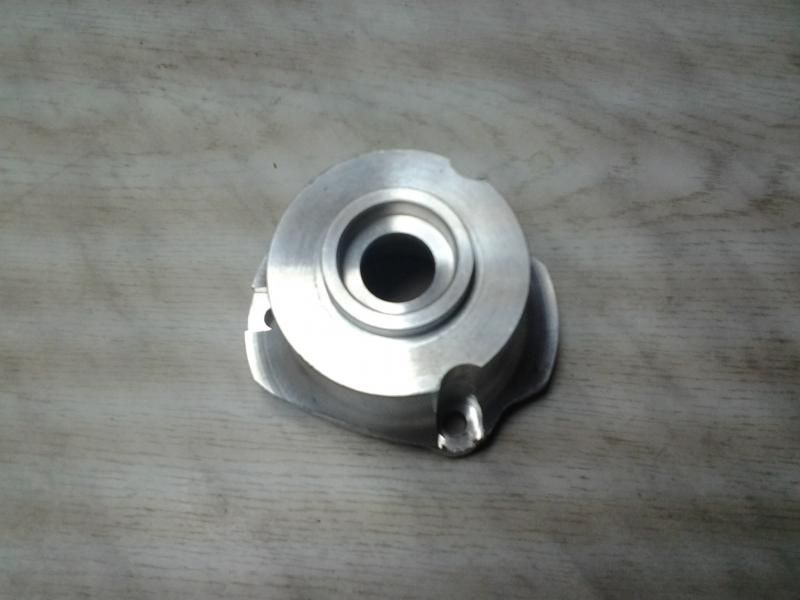

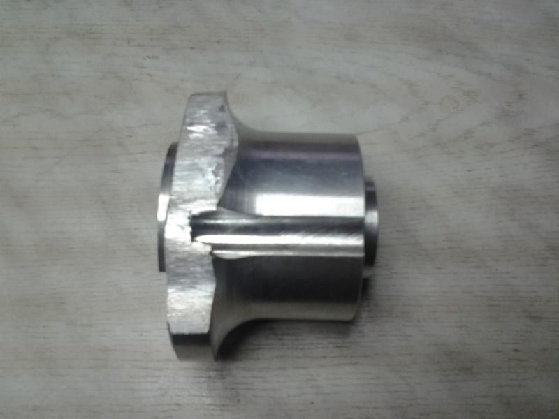

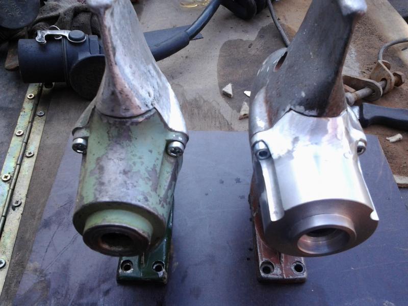

Вчера получил от токаря корпус редуктора под винт от ветерка. Второй подшипник будет увеличенного размера и сальник снаружи. Осталось подогнать фланец и сгладить неровности.

Роман, на мой взгляд - достойно получилось :good: . осталось полирнуть до "котячьего" блеска :jokingly: . отпишись, как покажет себя в эксплуатации эта переделка.

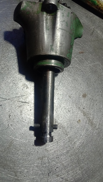

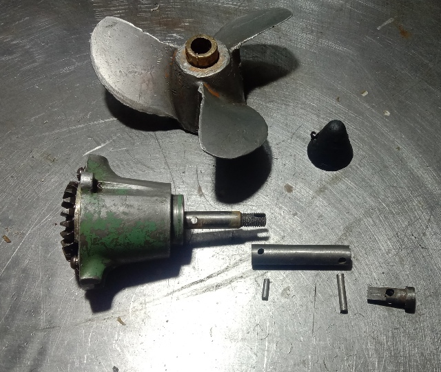

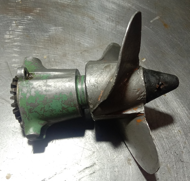

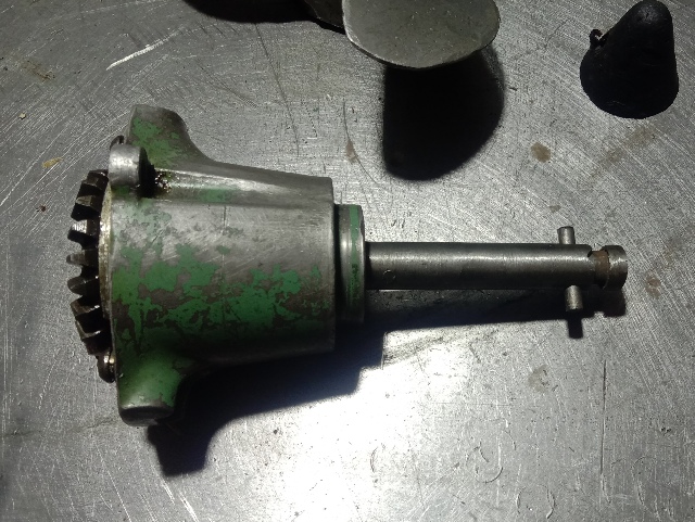

На досуге собрал переходник для винтов от Ветерка на Москву. При этом гребной вал Москвы остается без изменений. Произвести замену винтов в любом порядке - минутное дело. Нашел трубку внешним диаметром 14 и внутренним 10 мм. Развернул необходимую часть трубки под размер гребного вала. Так как толщина стенки всего 1 мм, то пришлось сделать фигурную вставку вставляемую в прорезь хвостовика гребного вала. На последнем фото вставку уже приварил. Если какой из ветерковских винтов покажет себя лучше родного, то сделаю ещё накладку на редуктор, чтобы закрыть щель. Вообще эта задумка больше для 7 сильного гибрида, собранного на ноге Москвы. Ну и для рыбалки троллингом, чтобы поставить культяпый винт от Ветерка и не портить родной.
