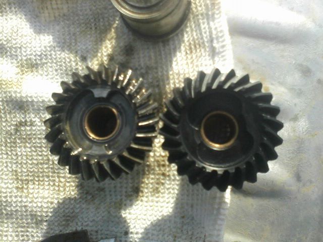

Новая шестерня с право , но зуб в другую сторону и резьбы нет. :shock:

В редукторах где вал- шестерня крутится в медно-графитовой втулке, если смотреть на шестерню со стороны зубов то они закручиваются из центра против часовой стрелки. В более поздних моделях где вместо втулки 202 подшипник (25 и 30 Вихри) закрут шестерен по часовой. Соответственно отличаются и вал- шестерни разным направлением, кроме того двадцатовская в месте вращения во втулке толще.

повторюсь за ETI и Саней С..... редуктора разные не только чуть чуть по внешнему виду и внутри на чем работает вертикальный вал, я "щупал " три вида))) про вид и так понятно а вот про начинку есть : с графитовой втулкой на верху (под помпой) с простым вроде 203 подшипником, с подшипником под помпой (тут как раз и эвольвента другая у зубов и спираль) есть с усиленным завичивающимся 4-мя винтами но простым шариковым и с подшибником под помпой, есть с роликовым радиально-упорным коническим подшипником 7204... это из последних тебе надо было сфоткать шестерню , то бишь валшестерню, а не зубчатые колеса))))))))
еще раз про комплект и редуктор в сборе...., зубья у шестерни сточены (приработаны, прикатаны ) по своему, поставив новые только зубчатые колеса ты их быстро укатаешь.... или долго будешь регулировать зазоры (которые все равно правильно не выставишь на сработаных зубюях)... короче эти три детали (валшестерню и два зубчатых колеса ) всегда берут в комплекте, ну на крайняк можно колесо заднего хода не брать .. оно редко работает под нагрузкой.... в последних редукторах зубчатые колеса были взаимо заменяемы, если проблема с включением переднего хода можно просто поменять их местами, щлифанув посадку под подшипник.. .. я так делал на своем 25...

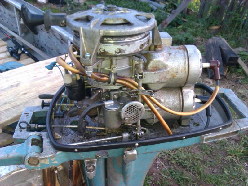

к стати)) то, что ты назвал вал шестерней, правильно назвать вал со шлицами!!!! на котором крутятся на втулках зубчатые колеса (в простонародье шестерни) и ходит муфта реверса, то бишь опять по простому муфта включения заднего и переднего хода.. а сам валшестерня находиться внутри верхней части редуктора, на котором еще и посажена крыльчатка от помпы))) позиция (фигура) 5 на рисунке
во вторых судя по фотке у тебя просто поменяли поддон, с круглого на квадратный... поскольку с квадратным поддоном шла другая нога (угловатая) и другой немного формы редуктор ( у последних вообще забор воды спереди редуктора , а не с носка выхлопной трубы)
может я не прав, поправьте, но квадратные пошли только с 25 вихрей.... как то так.. хотя Победа писал что не так...

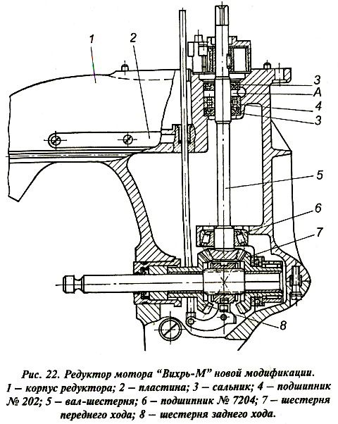

В новых редукторах завод решил поставить подшипник с коническими роликами 7204 (который по своей работе является радиально-упорным), убрав при этом из редуктора сразу несколько деталей. А чтобы внутреняя его обойма с роликами всегда при работе прижималась к наружной, поменяли направление нарезки зубьев, естественно, всех трех шестерен. И к сведению, это касается эвольвентного профиля. Его изменить нельзя, так как все зубчатые зацепления во всем мире делаются с эвольвентным профилем и инструмент для нарезки зубьев, соответственно, тоже. Меняют только модуль зубчатого зацепления, размеры самих шестерен или зубчатых колес, вводят высотную или угловую коррекцию. И не имеет значения эти шестерни прямозубые или косозубые, конические или цилиндрические. Или, как в нашем случае, со спиральным зубом, левой или правой нарезки зуба. Кроме эвольвентного, есть и другие профили, применяемые в зубчатых зацеплениях: например зецепление Новикова. Оно применяется крайне редко, только для передачи очень огромных усилий.

спасибо за подробную инфу про сечение и форму зуба шестерни (хотя мне в КАИ немного другую инфу преподавали)))))) в нашем случае уважаемый Михаил)) Андрюхе монописуально до этой эвольвенты, ему надо чтоб работал нормально редуктор и главное подошли зубчатые колеса на шестерню которые он заказал не глядя "коню в зубы"))))) что мы ему и пытаемся по простому обьяснить и как это выяснить и куда- на что смотреть ))

Причина видна на фото, выроботка шестерни :roll:

на фото плохо видно,может мона отрегулировать пятно контакта?
