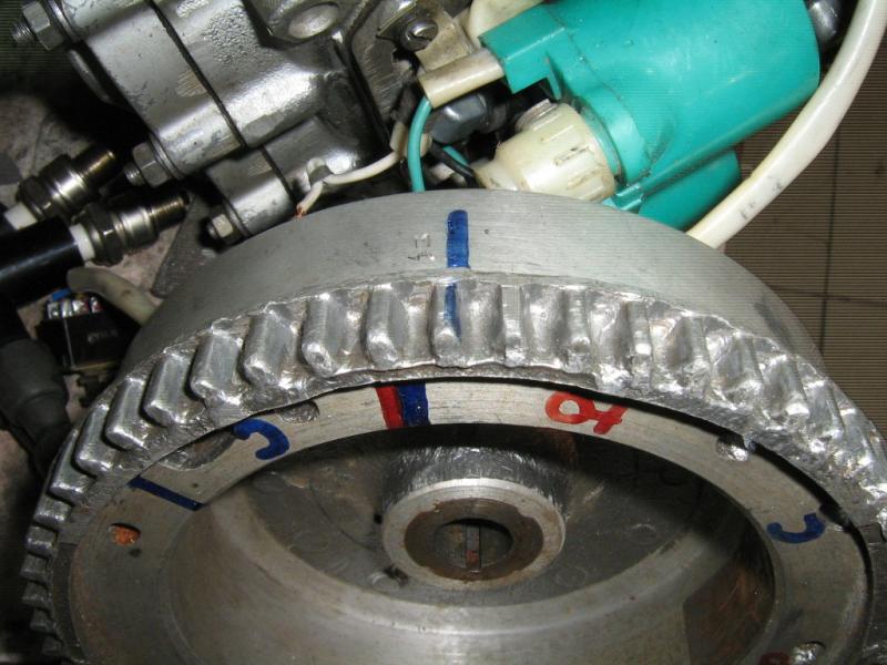

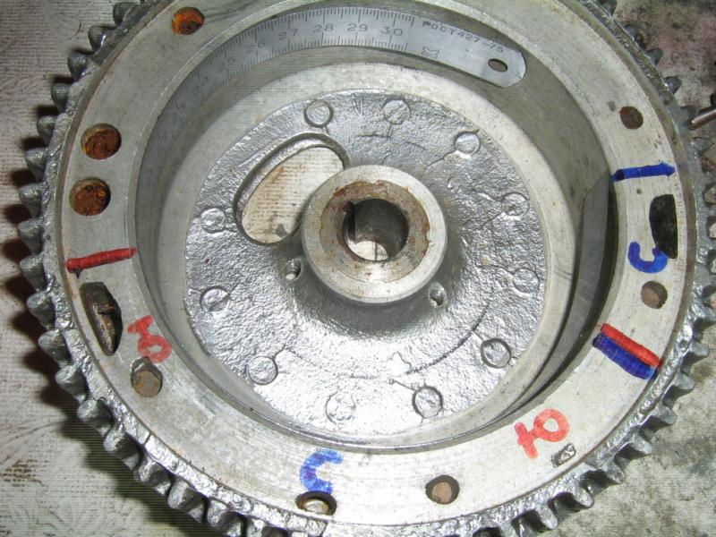

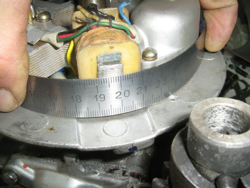

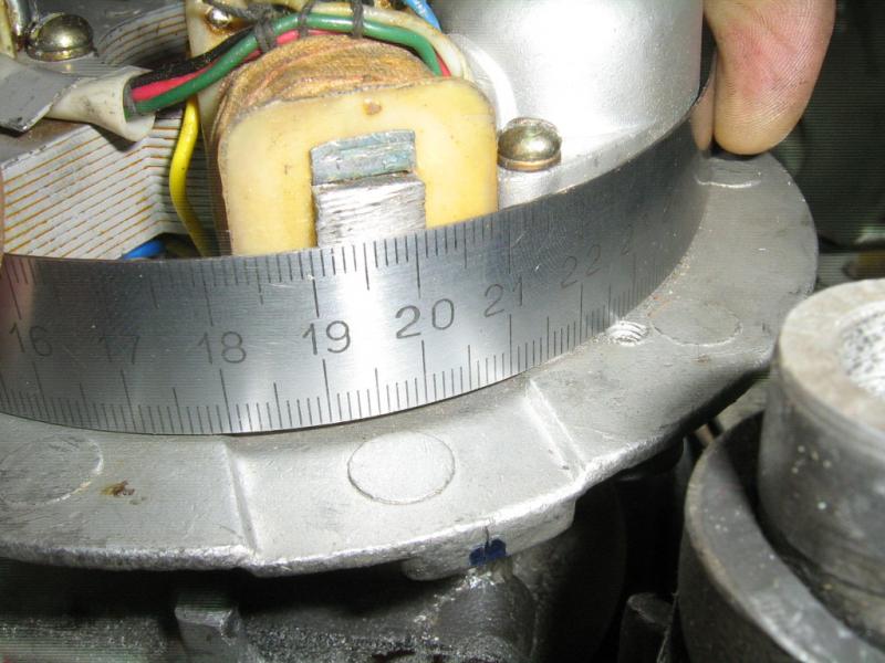

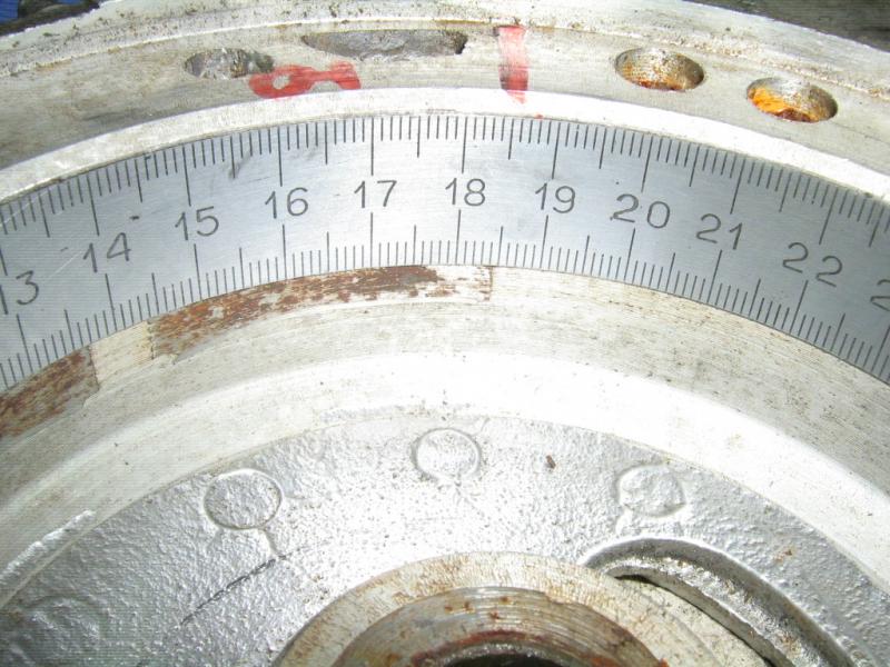

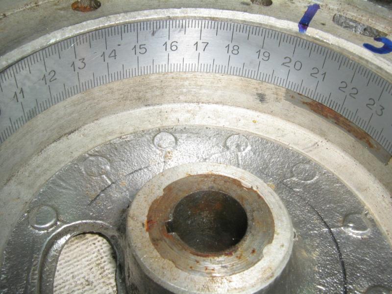

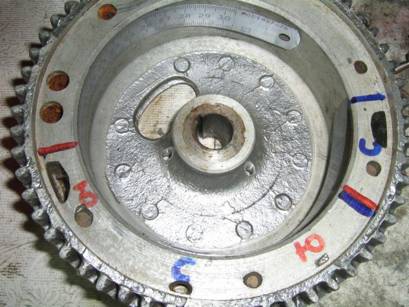

Теперь о геометрии и всей магнитной системе.
Вот снятая компасом картина полюсов
3 916
Вот геометрия размера магнитов по диаметру
3 916
Вот геометрия размера диаметра без магнитов
3 916
А вот геометрия диаметра сердечников
3 916
И конечно метка на маховике и расположение магнитов (первой пары по ходу движения маховика)
3 916
Думаю Володя теперь тебе не составит труда понять что и как работает и почему управляющие катушки работают на соседние накопительные. Да и не забывай что сердечников на железе 5 и они неизбежно участвуют в магнитном потоке. :sorry:
bosya
02.07.2014
1 750
308
Украина
Смотрю на фото магнита, можно уточнить - метка на маховике напротив шпоночного паза? На Москву ставлю зажиг в сборе от Ветерка, магнит с контактного ещё, метки нет :(
