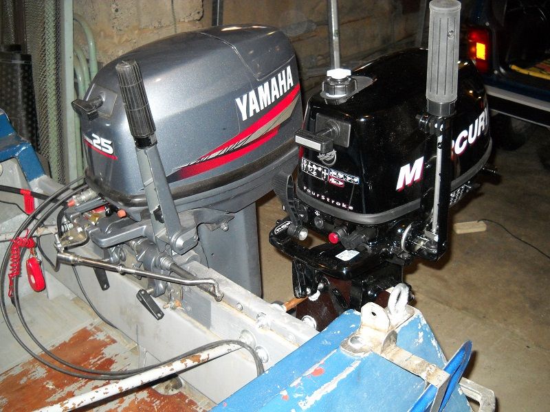

Кир сказал(а):
Троллить на 2х тактном очень напряжно, начинает чихать и приходится прогазовывать, да и если что на веслах километров 15-20 на крыме будет просто жесть)
Надо четырехтактник для этих целей! :good:

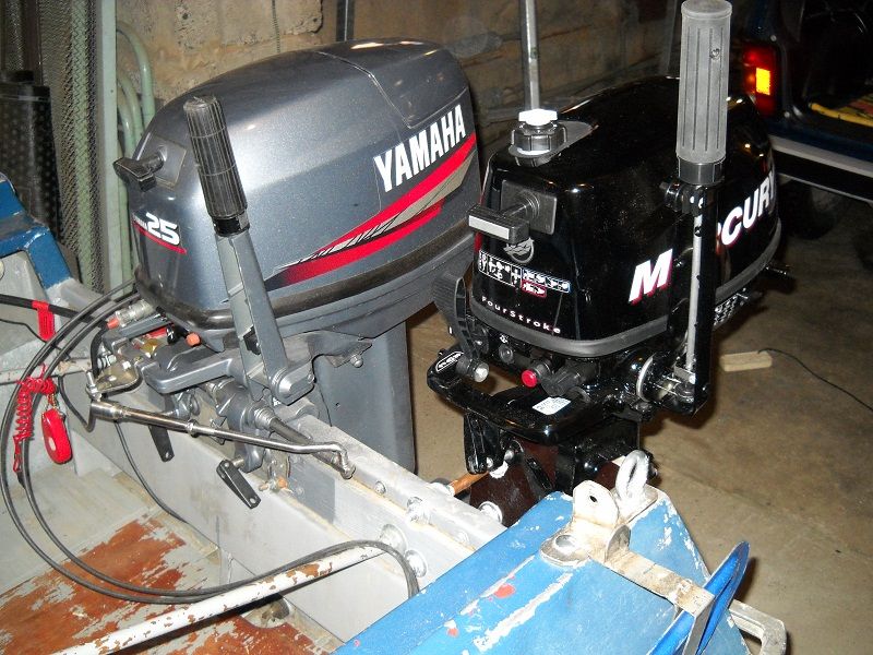

Андрей вопрос.Могём замерить раст. между моторами и расстояние выноса доп транца ?

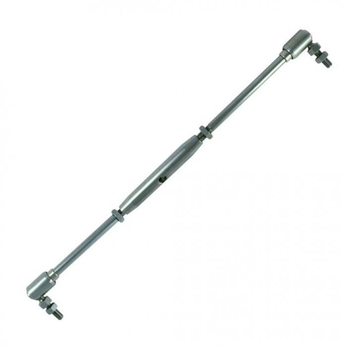

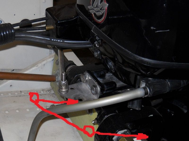

Андрей, смотрю рулевой тяги от основного мотора к вспомогательному нет. Как рулите? румпелем или
Ямаха работает как руль?
10 097
1 476
Вторая кочерга обычно, от основного мотора.

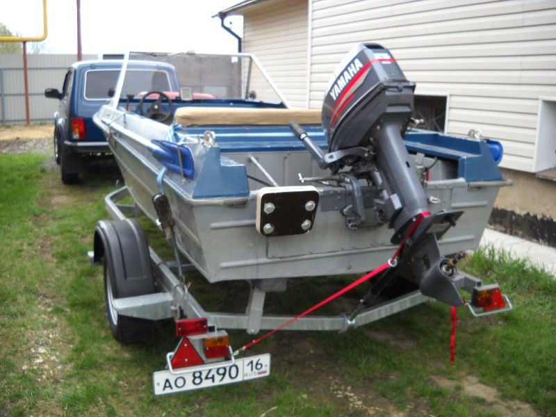

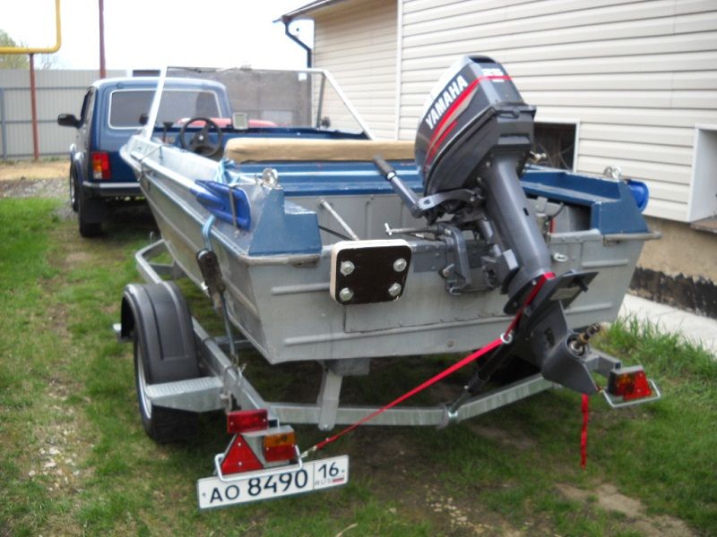

Кир сказал(а):
...рулить основным, но не работающим мотором реально?
Реально, но на несильном течении, но там и от докатки толка нет. :)

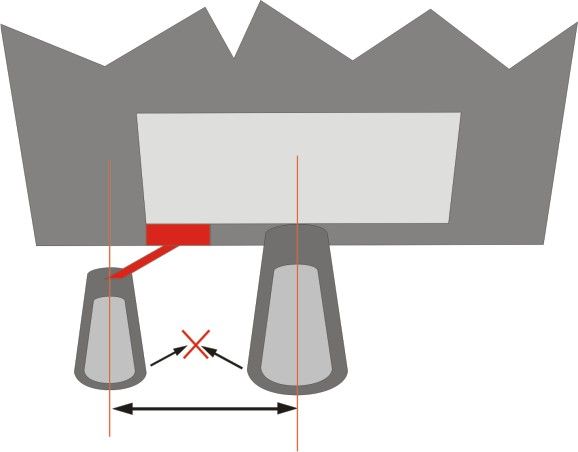

Лодка эта уже в прошлом году продана, могу только фотками помочь, :pardon: но расстояние подбирается экспериментальным путем, моторы все разные, надо чтоб они друг другу не мешали. :)
Кир сказал(а):
Ответте конкретно на вопрос, эти 2 лошадки потянут или нет Крым до 3-5км.ч?
Потянут, но опять же всё зависит от течения, ну и потом, докатка должна быть надежная, китайцы этим не блещут, за такие деньги можно взять Сузука2.5 4тк, у администратора данного форума именно такая стоит на Прогрессе, а уж Крыму то тем более будет нормально. :yes: Я из-за чего пятисилок брал, чтоб его еще и на ПВХ использовать, а так можно было бы на докатку и послабже мотор поставить. :)

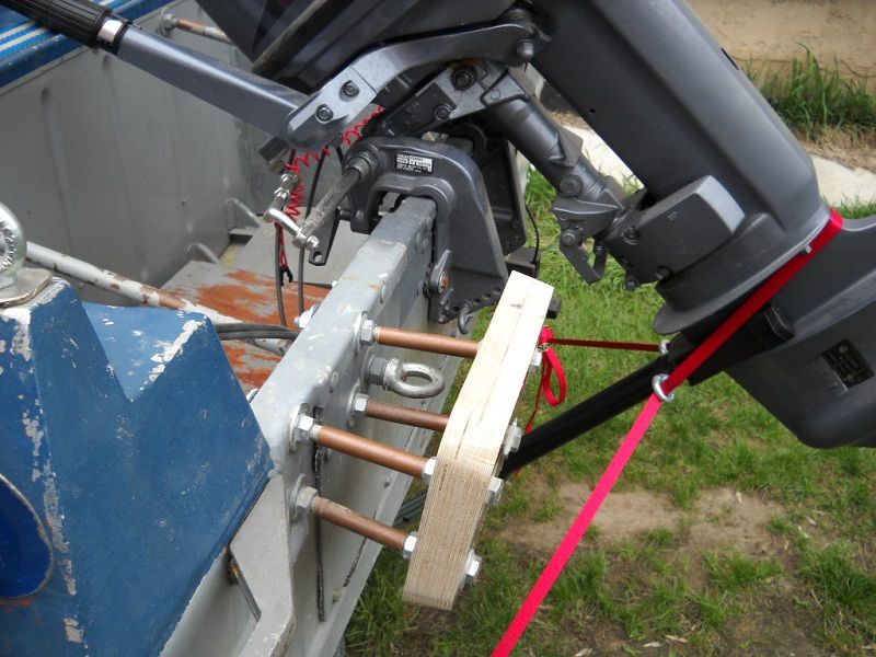

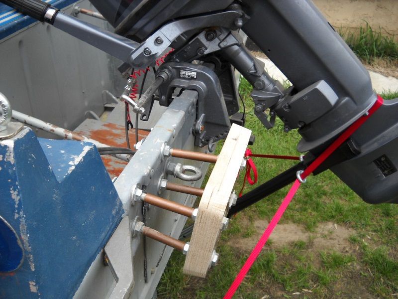

Кир сказал(а):
ума не приложу как это крепится?
Вообще, эта тяга для полноценной спарки, а не для докатки, но можно и её закрепить как на фото. :)
