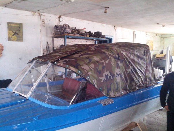

Вот кораблик, еще без мотора, только отреставрировал, 84г.в.

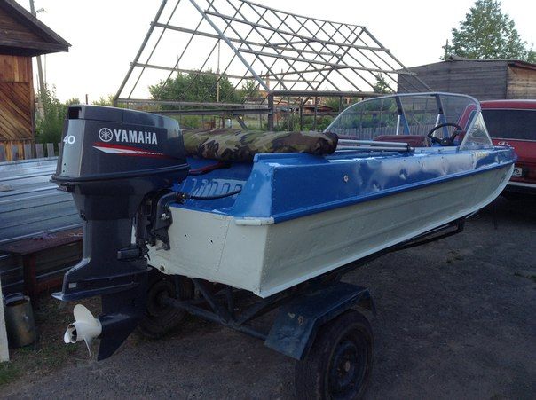

В сборе :lodka_m
