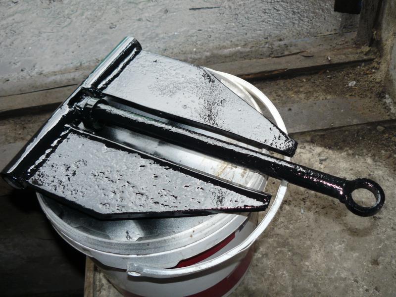

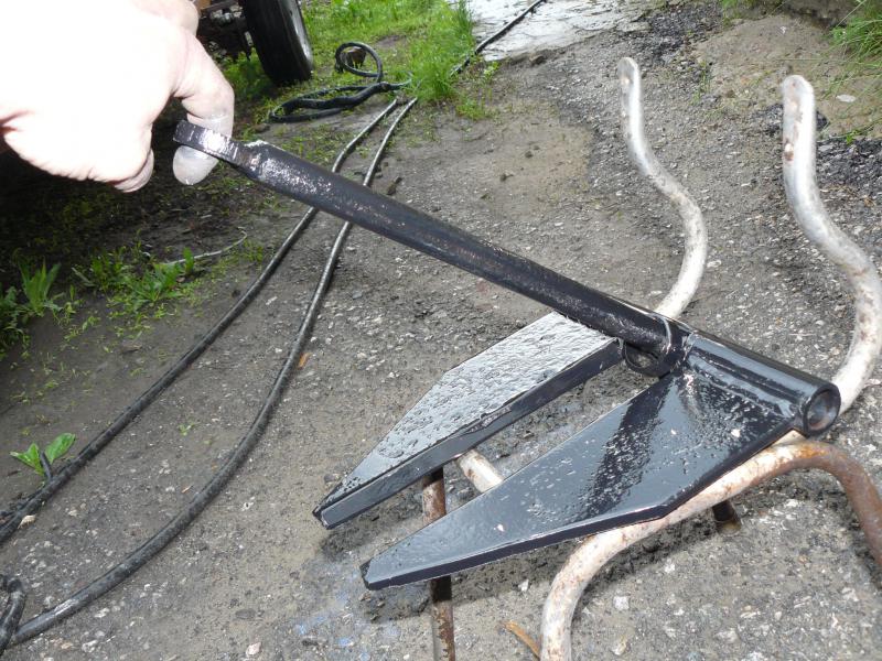

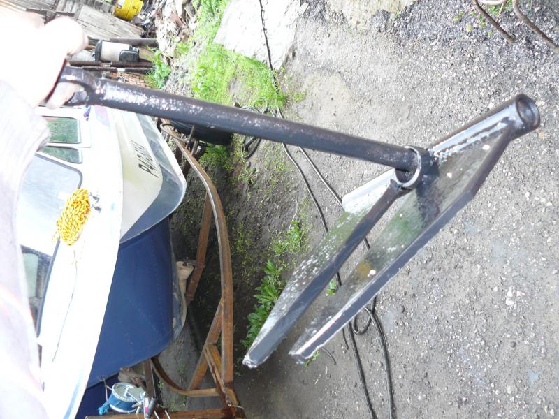

Доброго времени суток!
Сегодня появилось немного свободного времени и за пару часиков сляпал свой первый самодельный якорь :)
Спасибо!
912

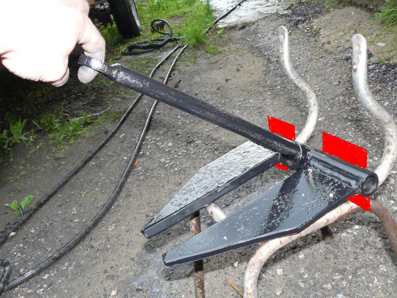

Якорь вышел хороший! :good: ... но если не приваришь что-то похожее на мои каракули на фото, то "зарыватся" и держать он врядли будет :pardon:

Якорь вышел хороший! ... но если не приваришь что-то похожее на мои каракули на фото, то "зарыватся" и держать он врядли будет
Эх... а мы уже в субботу собрались съездить на отдых, за одно и поспининговать немного, якорек проверить. Я к тому что времени на все не хватает, ведь еще и лодку нужно подготовить :? Ну ни чего... если действительно будет плохо держать- Доработаем.
А какой примерно должен быть размер у "пяточек"?
Спасибо! :snimau shlyapu:
912
step_nso сказал(а):
...А какой примерно должен быть размер у "пяточек"?
Думаю высоты сантима 4-5 в каждую сторону хватит, а в длину - "как больше понравится" ;)
