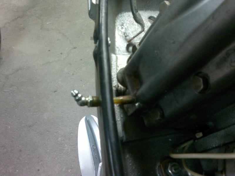

Доброго дня нептуноводам Я не знаю насколько правильно сделана контролька на моём моторе,но фото выложу,на Ваше обозрение.

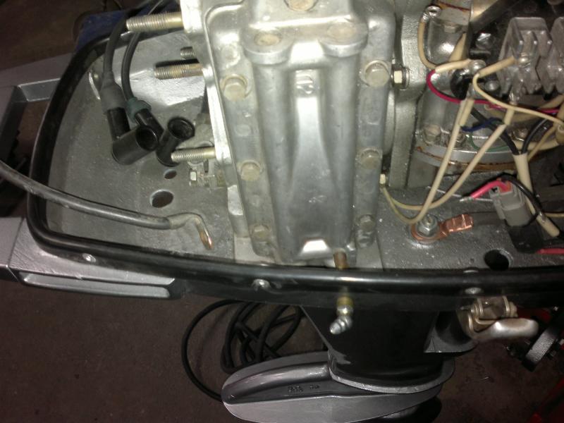

самое правильное место для контрольки

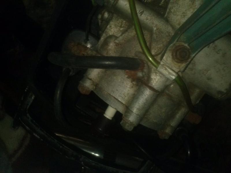

:) На обоих моторах сделано вот так.Диаметр трубки 6 мм наружный и 3мм внутренний.Сверлим,нарезаем,вкручиваем с и пользуемся! Всё остальное от лукавого! Прав предыдущий товарищ!Качает помпа-водичка идёт.Не качает -не идёт ! :pardon:
