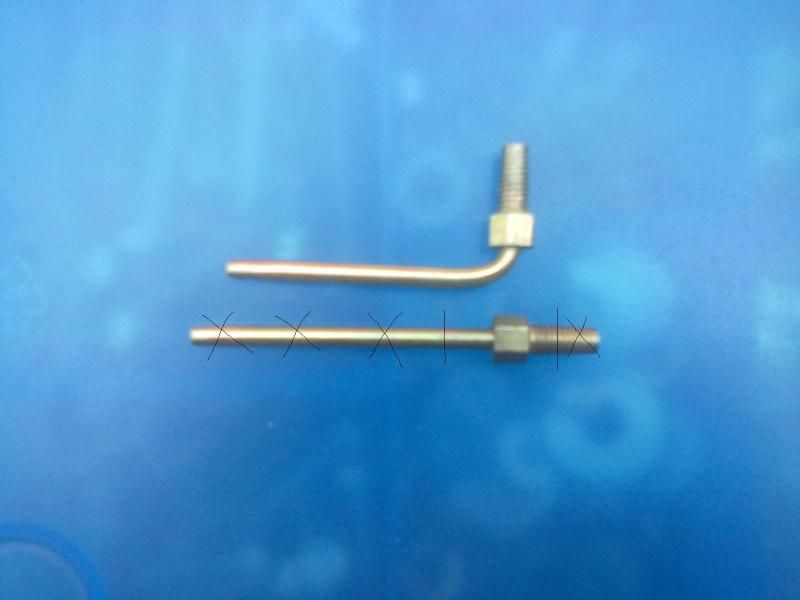

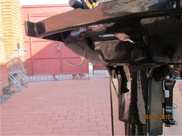

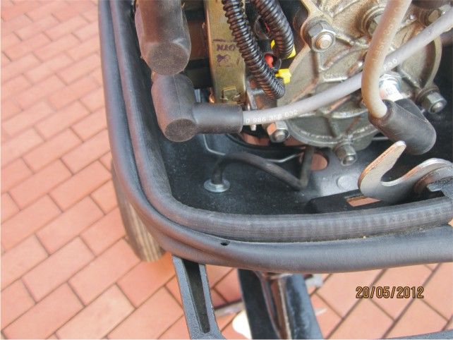

Александр приветствую.Покупал два штуцера в авто маг. от жигулей.Где там в жигулях он установлен не знаю.См. фото.Видно струю с любого места,как на гидриках.

В блоке штатный выход сверлил - м6, штуцер по резьбе укоротил, см толщину блока.На поддоне штуцер на шайбу и винт.Гнуть по желанию.Трубка (силикон) от жигулей вакум.на карбе.

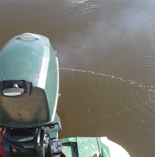

Саш где то писали человек трубку протянул до лобового стекла лодки.можно от капельницы или купить тонкую шлангу прозрачную.диаметр штуцера любой но есть одно но чем больше воды с контрольки тем меньше в ногу на охлаждение выхлопа.я на прибое резал резьбу м6 и писалку от машины которая стекло моет по резьбе вкрутил.писалка на две струи повернул вбок -видно отлично

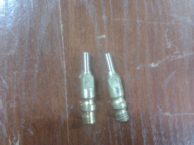

Нашел у соседей сварщиков два удачных латунных штуцера, с шейкой как раз для нарезки резьбы на 5. И самое классное, что в одном отверстие 3 мм (поставил в блок), а во втором 1,5 мм (поставил в поддон)...это дает плотную струю на 40-50 см.
В блоке нарезать резьбу на 5, не сверля родного отверстия, ну никак не удалось :pardon: Рассверлил на 3, потом метчик уже ка-то полез.
Вообщем сверлим смело на глубину где-то 10 мм - пока сверло не уйдет в полость (ну конечна не давим по страшному :) ) и режим резьбу.

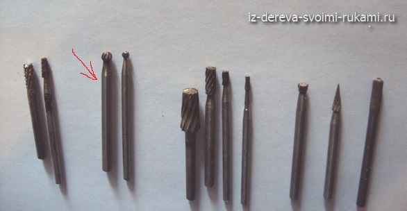

Сорри, не пояснил. дремель, она же бормашинка, можно использовать обычную дрель.
использовал насадку как на картинке (других не было)

спасибо,понятно! это типа гравёра (мини дрель) у нас тоже есть такая. :)
