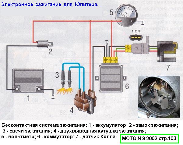

извините я в электронике дуб (так,провода, щетки все что ближе к механнике могу) подскажите есть простая, надежная схема зажигания только без аккомулятора. не хочу от него зависеть. и есть ли зарядка на стандартном электронном зажигании (у меня стоит 22рое)
Для зарядки АКБ на всех магдино стоят генераторные катушки 12в + выпрямитель ВБГ. Нет катушек только на магнето МГ-101. Кстати к сведению, только этим и отличается магдино от магнето.
1 362
а можно тупо нарисовать как подключать и куда, только попроще пожалуйсто
Msmer54
30.08.2011
949
181
Там все просто :)
