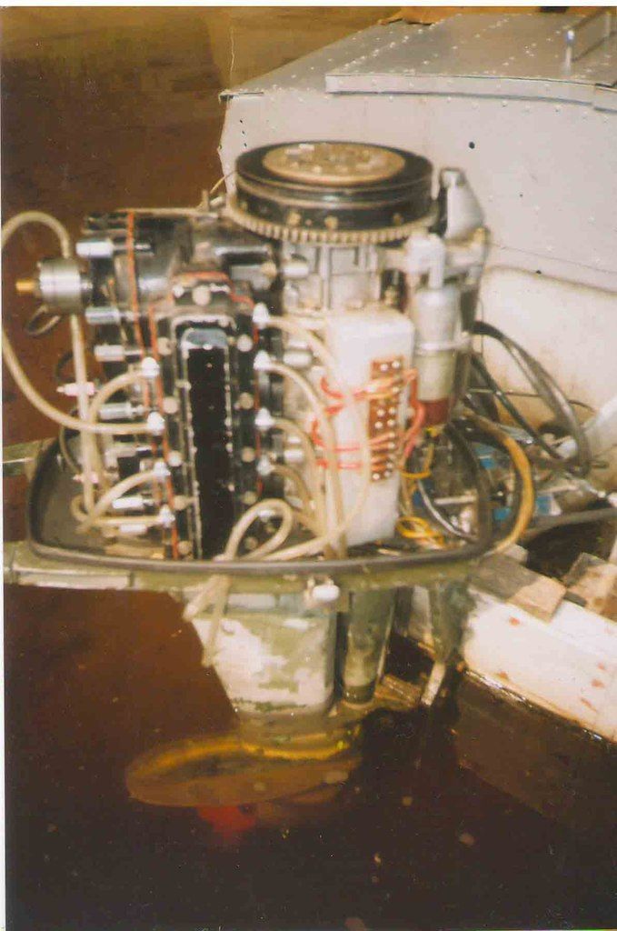

а что его делать, третий котёл поставить и степень сжатия под потолок 11-12. а если ещё поршневую 76, то далеко за полтинник коней выйдет. только коленвалу не завидую.

Telenkov сказал(а):
я сам гонщик (модельный кружок,картинг,багги) ни как остановиться не могу, у нас еще прогрес есть с меркури-50, а я все из вихря хочу такой же сделать, мне нравится
А что мешает добавить 1 цилиндр? Вот и будет 50 лс, а то и 60, если поршня д.76мм.

Я тут почитал почти все темы с этого форума про доработку вихря, все они сводятся к добавлению 3 цилиндра.

1 362
у меня от вихря только болванка сапога осталась нетронутая да зажигание о нем сейчас и думаю. термостат вот еще хочу поставить. больше переделывать нечего, и в интернете ничего интересного.
Telenkov, так надо же продемонстрировать, как ходовые качества стали.
1 362
пытался выложить видео и фото с фотоапарата пишет "вы пытались открыть недоступный фаил" хотя с телефона все хорошо, вот жду начала сезона.
