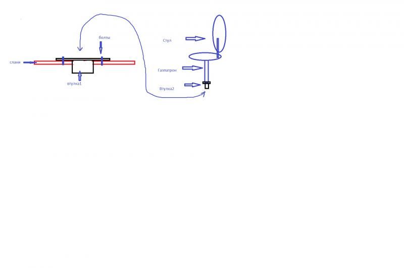

Подскажи как сиденья крепил к сланям?

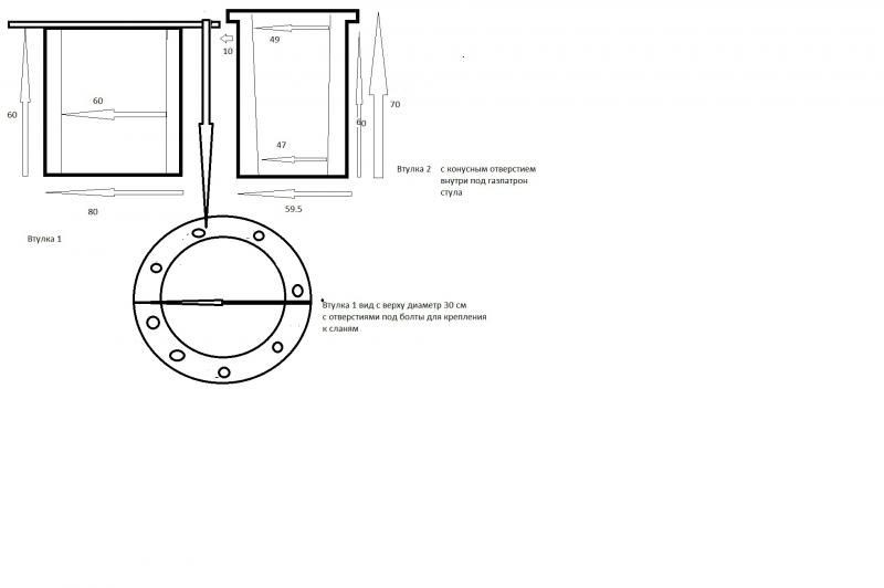

Выточил две втулки.Втулка 1с площадкой 30 см крепиться к сланям образуя почти ровную поверхность.Втулка2 надевается на газпатрон стула вместо крестовины с колесиками.Надо вынул стулья и лег спать.Воткнул сел и поехал.Чертежник из меня не очень но может и поймешь

Спасибо за совет. Втулку на газовый патрон напресовывал на горячую? Я тоже думаю так сделать, но сомнения в крепёжных болтах, не прорвут фанеру. Я слани сделал из фанеры 8мм.
Нет втулку даже напрессовывать не надо.Газпатрон на конус сделан и втулка проточена на конус.Разок сел на стул и ее не снимешь без молотка.У меня слани тоже 8мм.Но под ними положил и преклепал аллюминиевые профиля.А к ним уже саморезами фанеру.Недавно попадал в хороший штормик.Поскакал от души.Во мне 100кг.Тест драйв конструкция выдержала.
