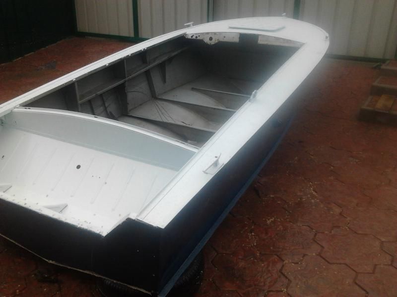

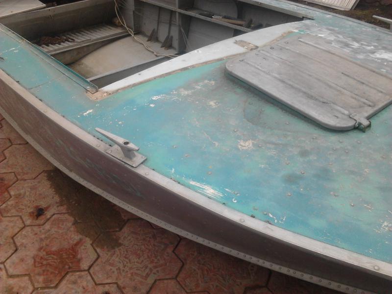

Время катастрофически не хватает. Все уже давно бороздят водные просторы, а мы с прогрессиком только начали восстановительные процедуры. Но к купально - рыболовному сезону надеюсь успеем. И так.
Теперь остается самое сложное-рамка и стекло. И отделка кокпита конечно. Ну я думаю управлюсь до открытия рыбалки. Моторчик только бы пришел.

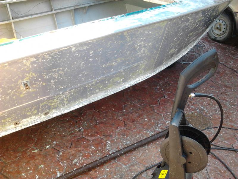

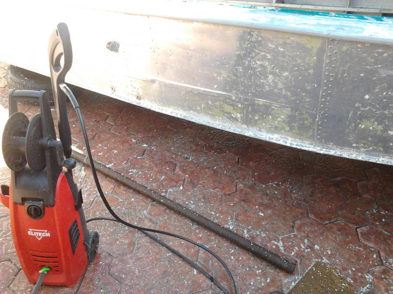

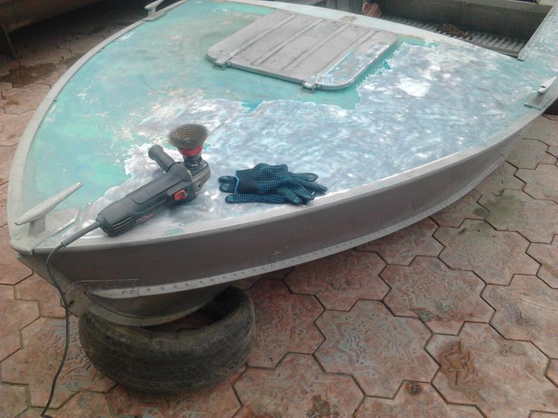

А про смывочку и керхер где почитать можно? Тоже предстоит процедура по подготовке к покраске.

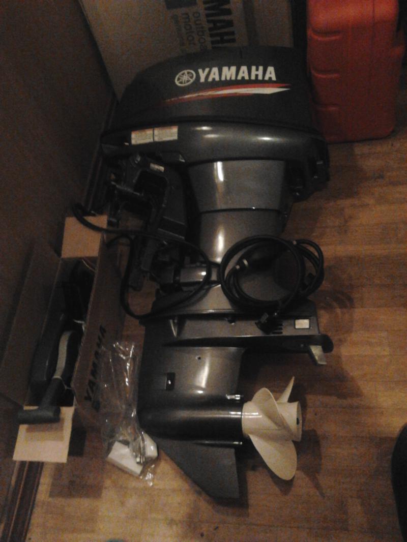

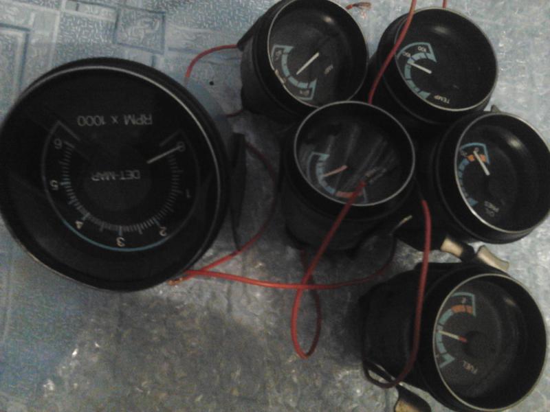

Наконец то пришел движок. И долгожданная посылка с приборами.Спасибо почте России.За полтора месяца они ее теряли всего два раза.

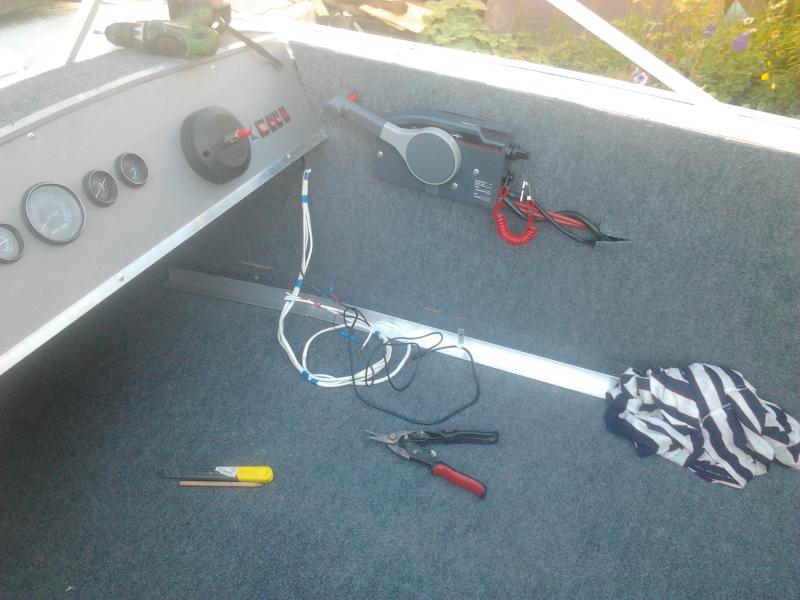

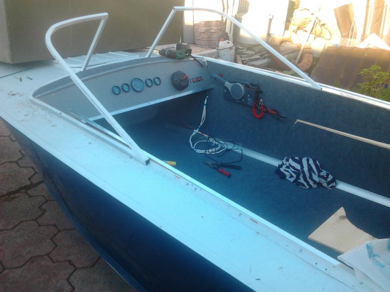

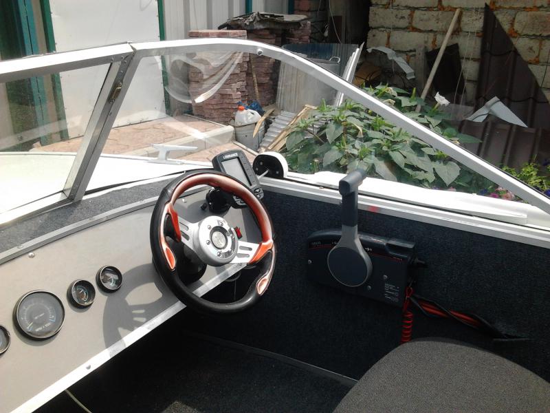

Установил рулевой,машинку,приборы,троса.Протянул электрику.В выходные если получится буду подключать.

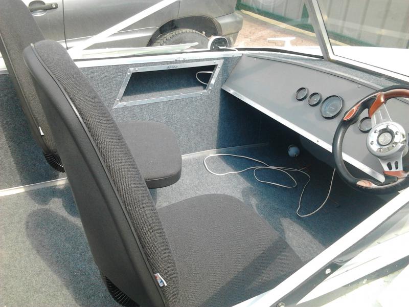

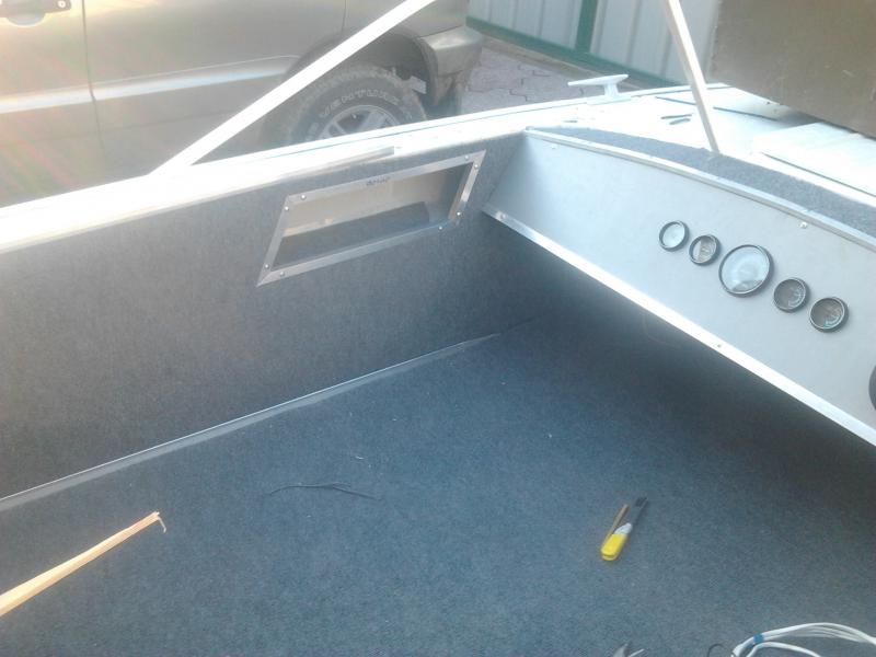

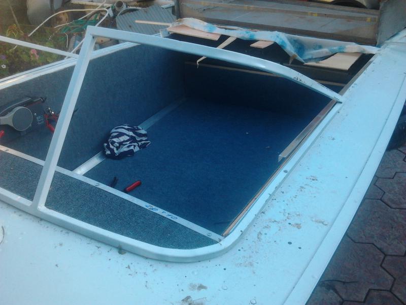

Салон ковролин на резиновой основе.Не думал что в Саратове его хрен найдешь.

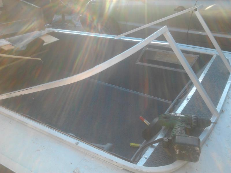

Сварганил рамку стекла.Осталось найти поликарбонат.Надо тройку.Продают по пол листа.Чето как то много на лодку.Будем искать.
Серёг, а ты на своём кораблике что... рыбачить не? :unknown:
aqua64
15.05.2012
115
прогресс 4
YAMAHA 40 VEOS
Ковролин рыбалке не помеха.По бортам он заправлен под люминивые уголки-снимается одним движением руки.Слани покрашены 5 слоев автоэмалькой.Моется легко.Ну а для других случаев-ковролин на место :D Ну а вообще я лучше понырять люблю.
Понятненько :D ...
просто Андрей
24.05.2012
1 915
91
РТ, Казань
Grizzly 580
Mercury 100
aqua64 сказал(а):
Ковролин рыбалке не помеха.....
Это то понятно, а борта то чем зашивал? :? А вообще, работе - респект! :good: Хороший Прогресс4 получается. :yes:
aqua64
15.05.2012
115
прогресс 4
YAMAHA 40 VEOS
просто Андрей сказал(а):
Спасибо на добром слове. :snimau shlyapu: А борта тоже ковролин.Ну буду поаккуратней :D А так то он с керхера отмывается на ура.У друга третий сезон.Полет нормальный. :good:
Дым
19.05.2013
Прогресс 4
Yamaha 50 HETOL
Где в итоге нашел?
aqua64
15.05.2012
115
прогресс 4
YAMAHA 40 VEOS
Нашел в ГУТМАСТЕРЕ.Есть еще в Стройбери но ценник там не очень гуманный.
просто Андрей
24.05.2012
1 915
91
РТ, Казань
Grizzly 580
Mercury 100
Ковролин то понятно, а под ним то что, фанера или нет, если фанера то какая? :?
aqua64
15.05.2012
115
прогресс 4
YAMAHA 40 VEOS
Фанера ФСФ 6мм пропитана сенежью.

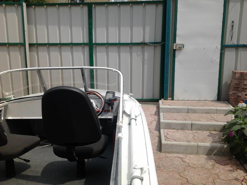

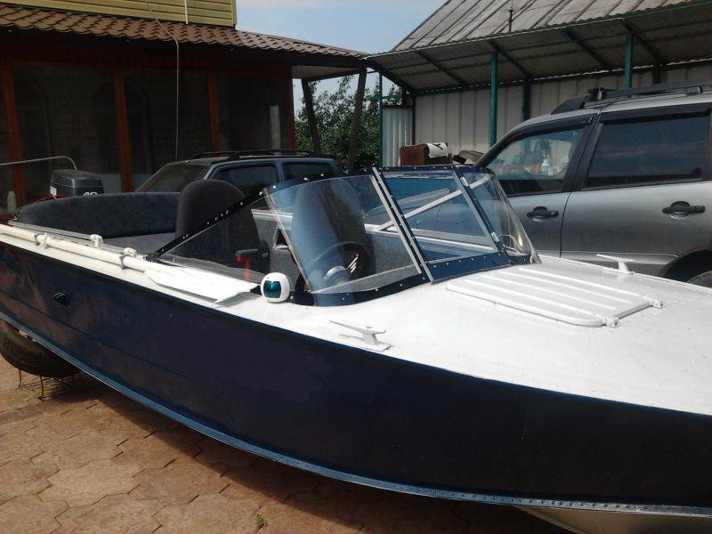

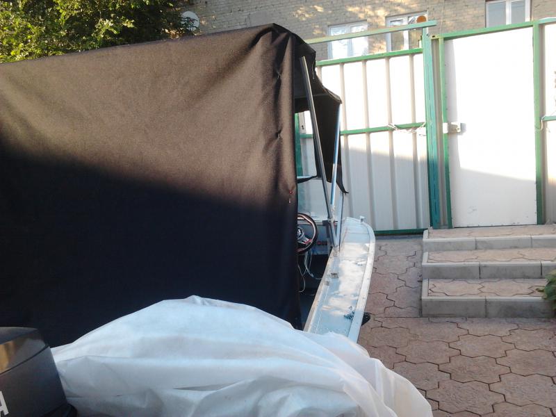

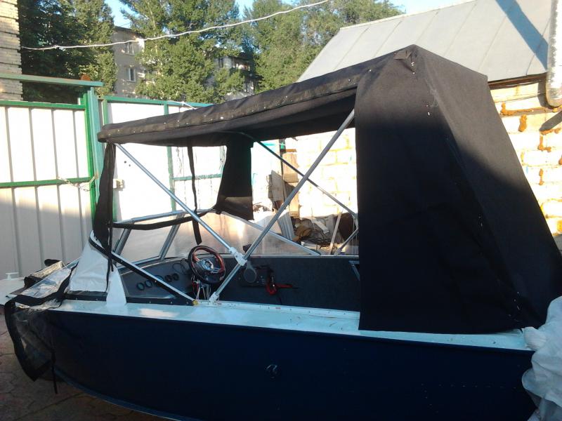

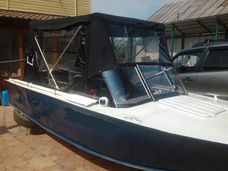

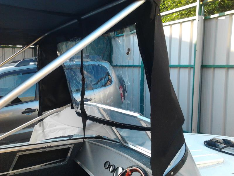

Установил стекло и начал мастрячить тент.

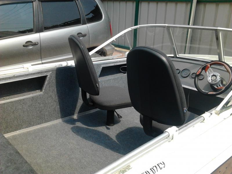

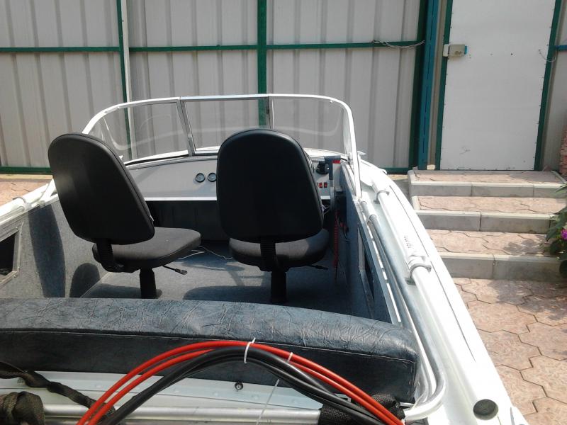

Установил наконец то передние сиденья.
aqua64
15.05.2012
115
прогресс 4
YAMAHA 40 VEOS
Ну вот как бы и то что получилось.
