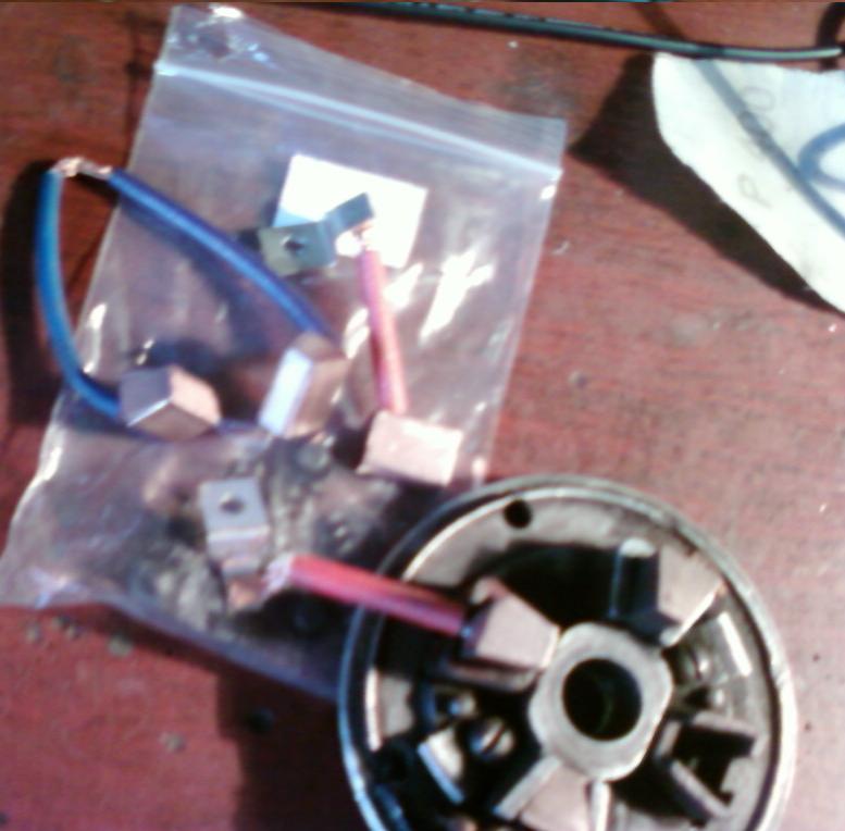

Ты о контактных щетках? Если не найдешь родные, купи большего размера, но подобные. Зажми плоский напильник личной (или крупнее) в тиссы, щетку в руки: несколько минут потер и щетка готовая. Для контроля- штангель. Недавно подгонял для профессионального пылесоса фирмы Керхер. Правда коллектор еще протачивали и балансировали. И смотри, чтобы искрения не было. У меня было пламя ...до проточки коллектора.
1 362
пламя у вас было потому что щетки скользили не по медным контактам а по изоляции между ними,так как контакты изнашиваются и выгорают а изоляция нет, после проточки надо обязательно проскрябывать между ними пазы в заполнителе а иначе проходит не долго
реф-мех, да, там же треугольные такие. пилить по любому придётся. вот в том и вопрос из чего. из бошевских размер не выйдет. ...ладно поехал, что найду расскажу.
Telenkov так оно и есть. между ламелями надо чистить.
нашёл всё, со стартера Valeo. как тут и были. такое ощущение, что наши СТ*** его далёкая родня.
Это называется "дорожить". Знаком с этим 50 лет. А еще надо притирать щетки абразивной шкуркой, засунув ее между коллектором и щеткой. абразивной стороной к щетке.
А что большие щетки проблема. Я как-то брал даже в трамвайном или троллейбусном депо.
))))) нашёл как раз то что надо. ничего пилить не пришлось.

реф-мех сказал(а):
Кстати, сейчас дорожат не проскрябыванием, а прорезают (углубляют) изоляцию между контактами коллектора маленьким тоненьким абразивным кругом "болгаркой".
1 362
ребята вы что набросились я практик, в институтах не кончал, поэтому обьясняю на пальцах. наждачкой нежелательно (если только ну очень мелкой, хотя плохому клиенту можно и наждачкой) прилегание неплотное, кто ремонтировал подгоревшие пятаки на втягивающем меня поймет после наждачки-напильника работает очень недолго, плохой контакт-искра-прогар. полировать надо. а насчер поскрябать у меня инструмет есть с резечком на конечке иностранный (я иномарки ремонтирую) давайте назовем этот процес резцевание.
