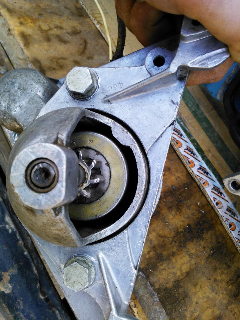

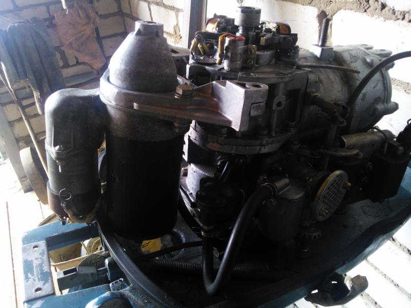

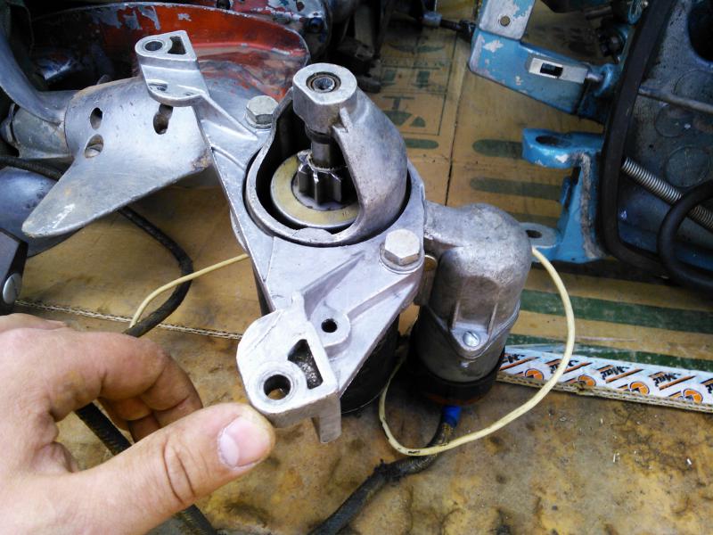

Всем привет, достался по случаю Эл. стартер ст 369 вместе с кронштейном. Начал ставить, а он не влазит в поддон, втягивающее получается снаружи. Не могу понять почему так получается. Подскажите.

Поддон круглый?

Нет, прямоугольный.
Фото в студию!

Если стартер именно СТ369 и мотор Вихрь, то или кронштейн неправильный или капот. Часто кнопка "Стоп" большая мешает.

прилив для втягивающего не там - это не тот стартер..... вполне может быть что он и вертится не в ту сторону.....

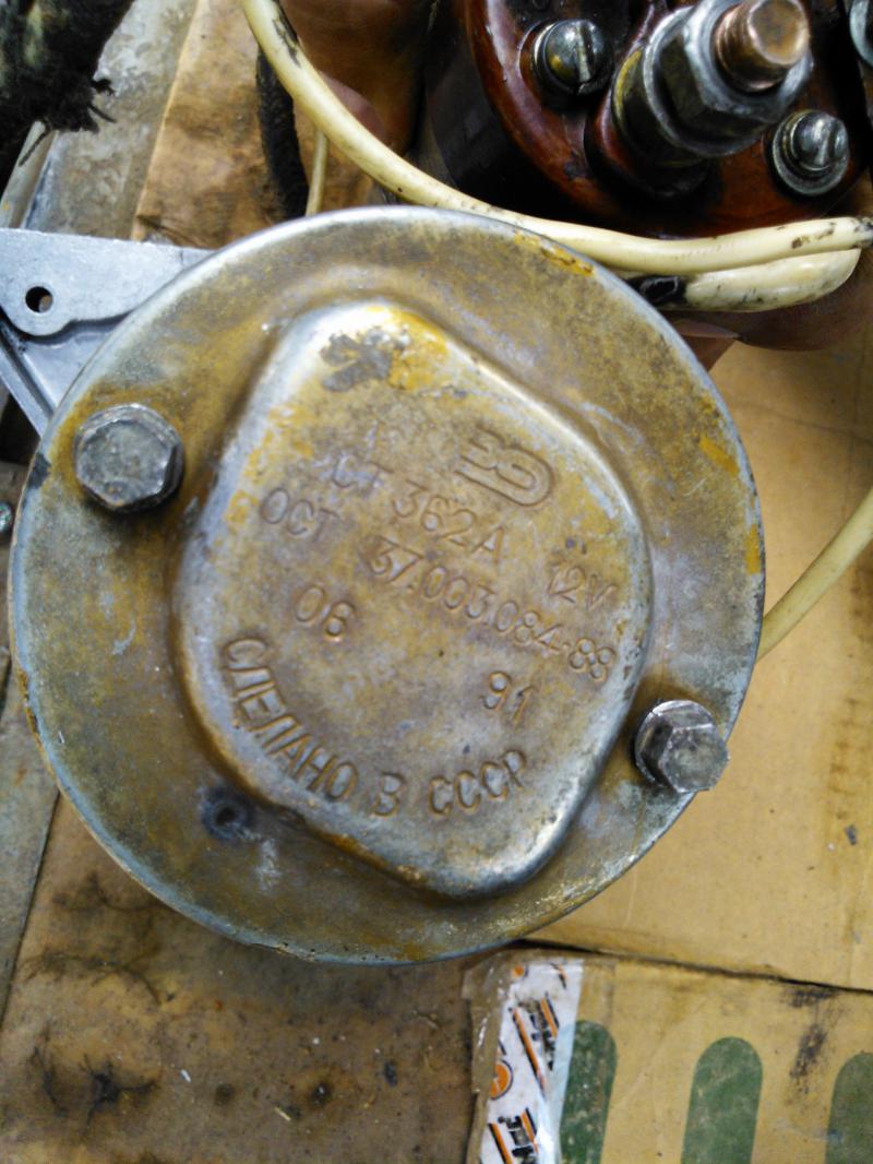

Блин, я ошибся, оказывается он ее СТ369, а СТ362А. Вот наверное именно по этому он встает не так как нужно.

Выкладываю фото.

mda43rus сказал(а):
Выкладываю фото.
Бендикс тоже не годится: профиль зуба не эвольвентный (или предельно сработанный до неузнаваемости). Ищи СТ369.
