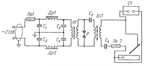

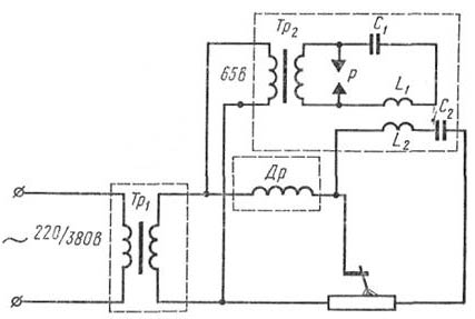

О каком налете и копоти при дуговой сварке что-то там говориться? Блин я даже детали после сварки не мою, хотя производство радиоэлектронное!
Это точно-слишком много условий чтобы получить нормальный результат от "специального" флюса!
На самом деле осцилятор может не содержать даже ни одного диода или транзистора. Все просто как коровье мычание! И эти аппараты варили 50-60 лет и кое где варят и сейчас
Вот схема промышленного осцилятора, нахера эти эксперименты?
П/С Неужели аргонщики стока ломят за эту работу?
