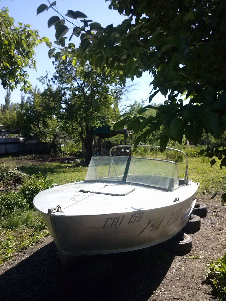

Здравствуйте дорогие форумчане. Хочу послшать советы более опытных форумчан и владельцев чудо-лодок "прогресс".
Не так давно приобрёл я себе "Прогресс", причём насколько я могу судить это просто "Прогресс" а не 2 и не 4
Лодку искал для себя, для прогулок, лыж и туризма. И обязательно под переделку. (Очень нужно было хобби в связи с изнурительной офисной работой).
И вот недавно подвернулся мне хороший вариант "Прогресса" за 600$ с документами, техосмотром и в хорошем состоянии.
Прежний хозяин усилил транец (чуть позже будут фото), установил помпу, заменил стандартное крепление под передние сидения (которые сейчас на этапе модернизации для установки автомобильных сидений) и отдал с лодкой много полезных мелочей
Пригнал я её к себе во двор, и сел дома за чертежи (я дизайнер по профессии) и рисунки, параллельно прошерстив интернет и данный форум на предмет вариаций тюнинга, и был удивлён их огромным количеством.
И в итоге, я хотел бы спросить у вас совета, что из вышеперечисленных мной идей возможно (и каким образом) воплотить в жизнь, а о чём лучше сразу же забыть:
1 Покраска (но скорей всего только верхней части лодки, нижняя часть как по мне в превосходном состоянии)
2 Опалубка (покупать ли леера и крепления с сайтов (я из Украины) или можно найти альтернативы.
3 Палуба из дерева (и люк тоже). Такого я ещё не находил, но с радостью выслушаю ваши мнения.
4 Окно с форточкой (есть мысль использовать хромированые трубы как для витрин и плексиглас)
5 Внутренняя отделка. хотелось бы не уменьшать место за счёт боковых панелей, но просто покраски как по мне будет недостаточно. Есть мысли о ковролине, но хочу послушать мнения людей у кого есть в лодке ковролиновые покрытия, как они себя чувствуют (влага, песок, солнце и.т.д)
6 Сидения. Нашел комплект передних сидений от "Октавии", очень пришлись по душе, но перетяну кожей (есть ли альтернативы)
Пока вроде всё. Буду рад выслушать любые мнения, я человек с нулевым опытом (конкретно в тюнинге лодок), но с руками из нужного места.

привет, с покупкой!!!!
по фоткам состояние хорошее :yes:
вопрос: мотор у тебя какой??? если яма 50, то не многовато для прога 2-го??? какая у него длина ноги (дейвуда)? судя по транцу короткая........ обязательно нужен само отливной рецесс!!! да и транец поднять не мешало бы, мотор тяжелый, да и переделки веса добавят, будешь воду черпать :sos: :plovec: :help: :fish:

1. рецесс однозначно ставить.
2. транец лучше укрепить еще
3. а он вообще крашенный??? если нет то красить однозначно все!
4. палуба из дерева ИМХО бред
5. стекло с рамкой и калиткой - желательно
6. если все по уму делать то лучше внутри постелить морской ковролин - продают на кабеласе, не дешев
7. авто сиденья в топку! громозкие и большие,склонные к промоканию на том же кабеласе есть специальные лодочные

1 Стоит помпа
2 Выложу подробные фото транца, думаю там всё нормально. Стоял меркурий 40, жалоб не было
3 Да, внизу да, вверху был по незнанию прежнего хозяина окрашен автокраской, которой уже почти нет.
4 Любое мнение имеет право на существование) Я думал как вариант доски "с замком" (я не знаю как называются, но не ламинат))). они в 5см шириной и 5-10 мм в толщину и с з "замком") Сверху палубным лаком вскрыть.
5 ага)
6 Дело не в цене, а в долговечности и эстетике)
7 Поищу что у нас в Украине можно найти
Спасибо :yes:

1. помпа и самоотливной рецесс вещи не взаимозаменяемые
2. немаловажно знать не только мощность но и вес мотора. скажу сразу 50 на прогрессе перебор. по докам там вообще 30.
3. на усмотрение
4. лишний вес на глисирующем судне никогда не был в плюс. тем более на носу Прогресса. да и вода и дерево не сочетаются, это не яхта
5.
6. вещь специализированная, а значит и эстетика и долговечность там будут
