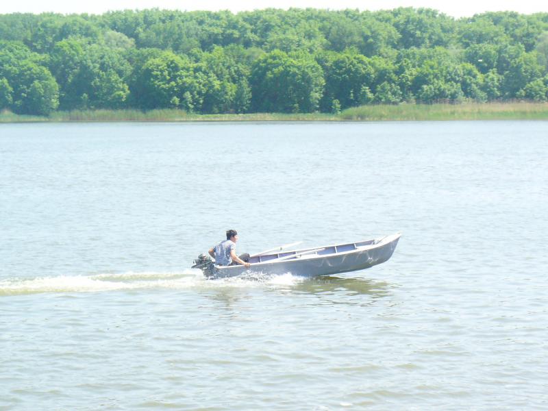

Строил Сибирячку из фанеры с оклейкой стеклотканью,это была третья сделанная мной лодка,первая -скиф из книги Курбатова15Проектов судов,вторая-трепанг-швертбот длиной 3.40м.С обшивкой из 6мм фанеры и оклейкой 3мя слоями стеклоткани лодка получилась тяжелее заводской из дюрали,Но с моим почти запоротым ветер8 вдвоем ходила на глиссере неплохо,лучше казанки,под в12 летает,на фото с ним,на среденем нептуне в одиночку скорость чуствуется,с весом 250кг идет даже очень неплохо,моя лодка при постройке немного неточно устанавливалась на стапеле и ,возможно,из-за этого под ветерками в одиночку она ходила с дифферентом на корму,даже на полном ходу,но и,может быть из-за того,что угол наклона транца не выставлялся.Я не мерял после постройки углы наклона,поэтому утверждать не берусь.(спустил,сразу подцепил мотор и поехал гонять).Прошу прощения,если это сообщение будет не логично вставлено,я на форуме в первый раз.

Да самому построить лодку это не просто :snimau shlyapu: , у меня бы терпения не хватило...
