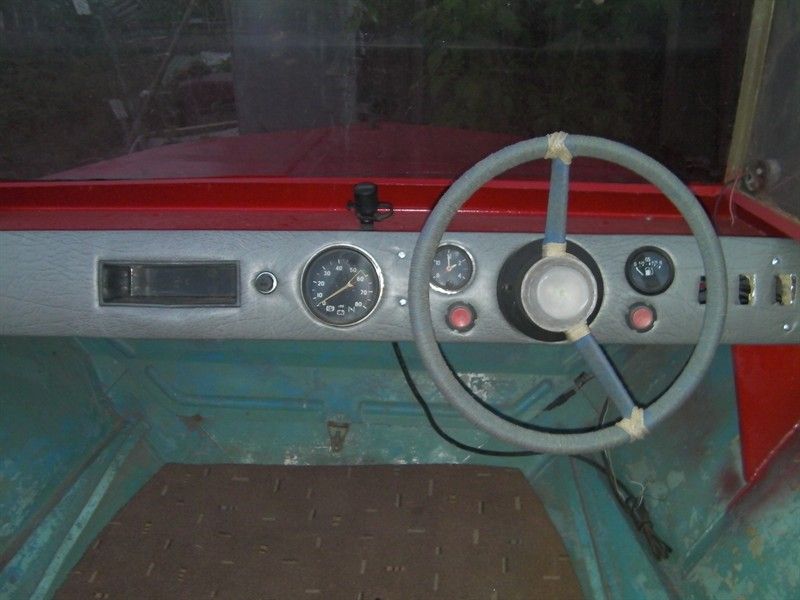

Подскажите какой длинны нужен Рулевой трос на Крым? Проскакивает имфа 14 футов. Или 13 восновном. так какой лучше? Руль на штатном месте.

Надо ставить 14 и руль строго по центру приборки, так и развесовка будет лучше :)

У меня Крым М на правый борт нет проема, там бардачок.
