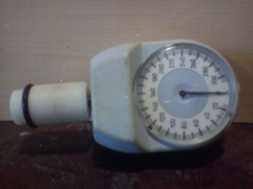

А вот мерить давление в миллиметрах ртутного столба (мм.рт.ст. ) есть отличный и очень точный прибор - ТОНОМЕТР . Это прибор для замера артериального давления человека .
Манометр этого прибора идеально подходит для замера давления в 0,25 кг\кв.см. , так как шкала прибора до 300 мм.рт .ст. , а это - 0,4 атм. И 0,25 атм находится практически в середине шкалы , погрешности - практически равны нулю .
Стоит в медтехнике этот манометр 220 рублей .

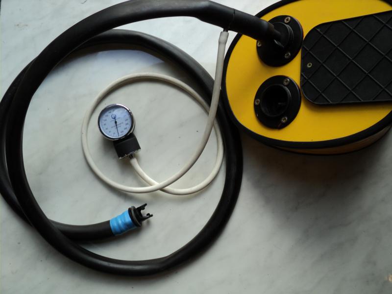

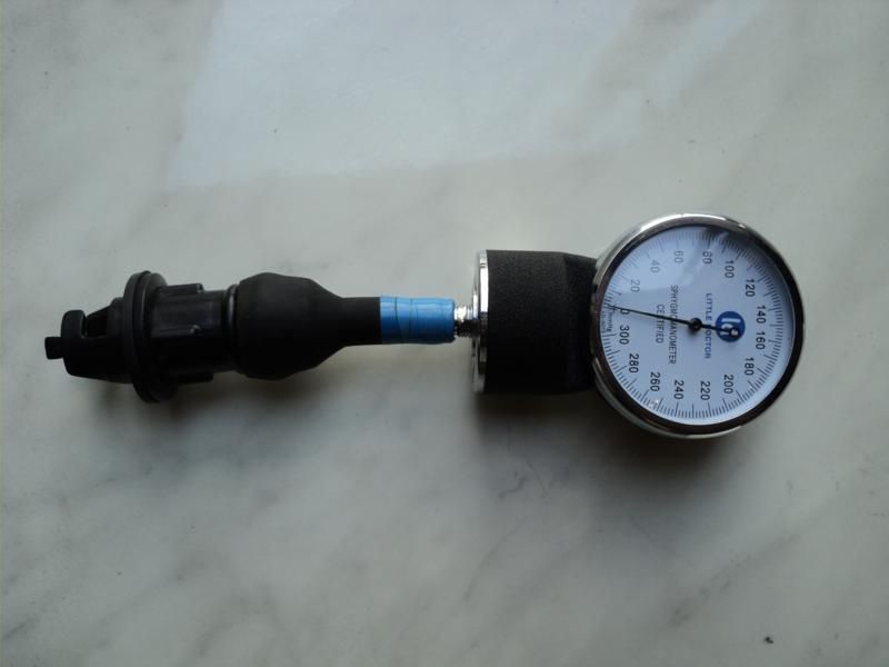

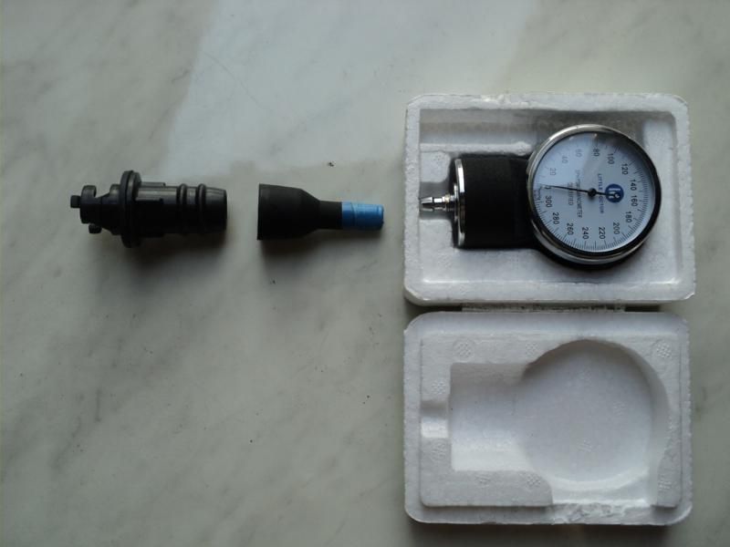

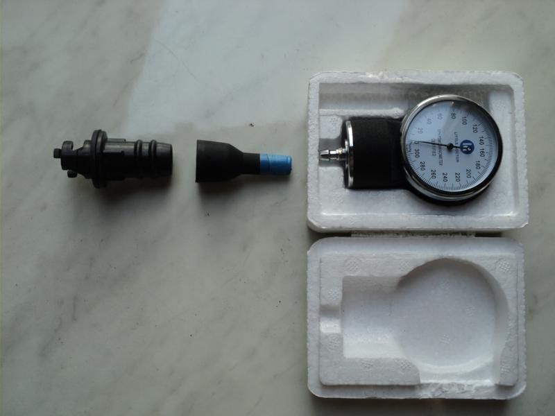

Вот так можно его приспособить для замера давления в баллонах .
С лева направо : Штаный штуцер для накачки лодки ;; резиновый колпачок от свечных проводов а/мобиля ;; сам манометр .
16 784
1 456

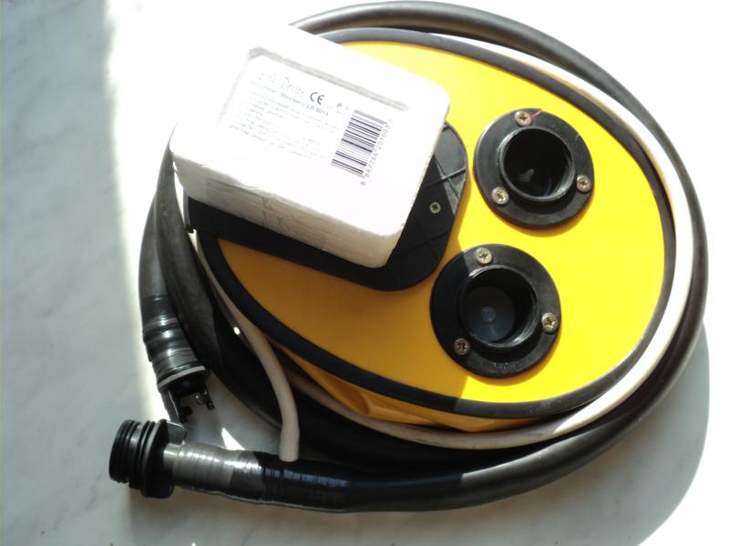

В сборе :
16 784
1 456
Примерно так выглядит замер .

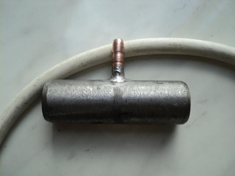

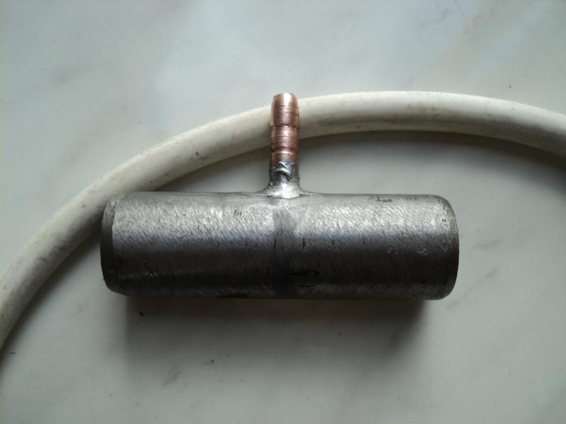

Можно пойти другим путём , сделать вот такую штучку и вставить её в резрез шланга .
В полдюймовую трубку вкручена по резбе и пропаяна трубочка на 6мм , получится тройник .
Ну и в транспортировочном виде .

Всем откликнувшимся спасибо! Вопрос снят. Сделал переходник, правда только для контроля, не на насос. Если кому интересно могу сфотать.))) Кстати, получается, что качать надо без фанатизма. Давление 0,25-0,3
10 098
1 477
Фото надо бы, для пользы дела.Мне проще сделать, чем ехать куда то искать,покупать.

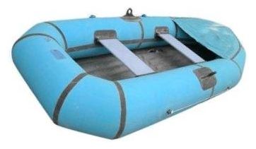

вот эта лодка не требует каких либо правил накачки,просто топчешь лягушку в быстром темпе и пока дно у лягушки не вылетит не престаешь качать,всё просто и надежно и перекачать не получиться и недокачать ни как
16 784
1 456
Речь то была про моторные ПВХ шки . , где балонны являются основными продольными элементами жёсткости , удерживающие лодку от складывания пополам на ходу .

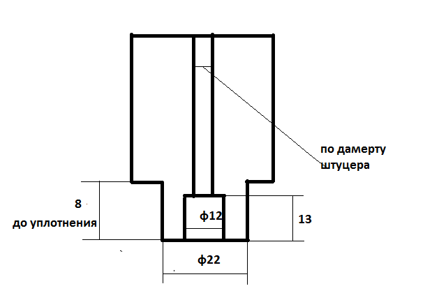

Спасибо.Колечко от чего подходит?Диаметр трубки?
KrABik095
20.08.2013
28
Жигулевск Самарской обл.
BootMaster 250т
SEA PRO 2.5

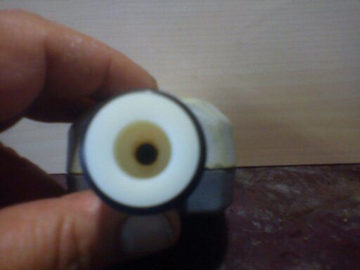

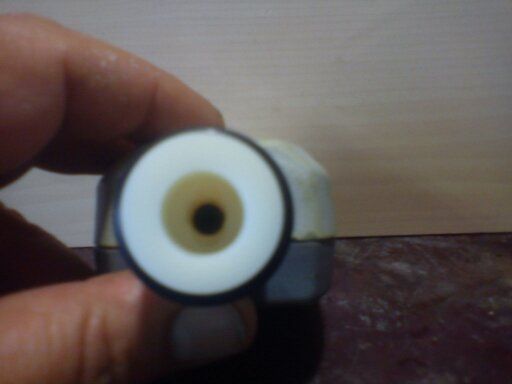

Вот критичные размеры для моего клапана (вроде Браво :? ). Резинка из серии, чаво подойдёт, но должна быть в меру жёсткой. При нажатии клапан слегка приоткрывается иначе сбивается манометр. Как то так.
