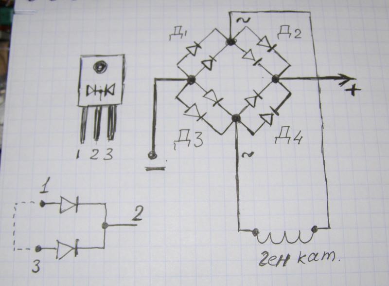

Вот схема-выше в посте какой диодный мос надо купить припаяете 4 проводника к нему и подкючите по схеме. Мос на схеме слева квадратик с диодом "-" на корпус "~~" на магнето :cool:

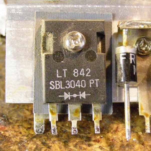

Можно от компьютерных блоков питания взять диоды шоттки, в каждом корпусе их два. Вариант подключения, см схему. Или собрать вариант из купленных в магазине, как на схеме, но без параллельного подключения.
Или купить такие как в теме "зарядка АКБ на вихре" на первой странице фото, и модель.
Ставил их на импортные двигателя, работают отлично.

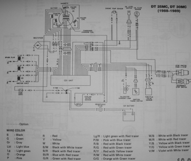

Братцы "моторники"! Никто не вспомнил в теме, что генератор не просто выдаёт переменное по полярности, а ещё очень изменяющееся от числа оборотов по величине (10-70 Вольт!!!) напряжение. Аккумулятор средней или большой ёмкости ещё может быть как нибудь это "схавает" (конечно же только после упомянутого выпрямителя), но это худший вариант, а вот для подключения любой аппаратуры 12-тивольтового ряда это не допустимо, в том числе и для простых лампочек на 12. В таком случае обязательно нужен стабилизатор-регулятор. Эта тема очень широко рассмотрена в Сети. Почему-то у Сузуки даже в DT30ES, т.е. в варианте с электростартёром, регулятор идёт только как необязательная опция. Не любит Она аккумулятор, значит! Интересно, где это LAPA раздобыла такой раритет, как электросхема 22-хлетней Сузуки 30 МС? В этом форуме есть электросхемы DT 30 S, ES, RS - тут не далеко где-то. Будьте осторожны, новички-электрики! Всем привет.

Ещё раз всем привет! Особое спасибо ILYICH*у за подробное цитирование моего сообщения. Как я понял, у Вас нет серьёзных возражений по его смыслу. Кислотный аккумулятор в 45 А-час - это как раз аккумулятор средней ёмкости. В принципиальной схеме к DT 30 ES показан аккумулятор в 35 А-час и без штатного регулятора (подрисован пунктиром сбоку). Действительно, из-за большого внутреннего сопротивления генераторов типа "магдино", определяемого физикой процесса индуцирования ЭДС в обмотках, они не выдают большого тока, т.е. "садятся" по мере увеличения тока нагрузки. Но и 5-7 Ампер это предельный ток форсированного заряда для батареи ёмкостью 50-70 А-час. При этом напряжение на них может достигать величин 17 Вольт и выше. При достижении порядка 50-типроцентной заряженности они начинают кипеть и здесь всё будет определяться далее продолжительностью работы "под генератором". Как правило, за 4-5 часов эта фаза реально наступает у недохлых батарей, после чего они также быстро стремятся к непотребному виду. Полагаю, что далее мы не будем вдаваться в теорию зарядки кислотного аккумулятора, которую все хорошо знают. Регулятор-ограничитель, используя указанную особенность генераторов ПЛМ, подключаясь "впараллель" выпрямителю, шунтирует (т.е. "срезает") пики импульсного напряжения на уровне, определяющем в конечном итоге результирующее выходное напряжение ограничителя в 13,5...14,5 Вольт. Это соответствует цивилизованному варианту зарядки батареи и не выведет из строя аппаратуру "12 Вольтового" ряда. При этом отпадает необходимость таскать огромные батареи и вполне можно последовать рекомендации Сузуковской схемы, ограничившись 35 Ампер-часовой. Думается, что копеечное устройство полностью оправдывает себя, хотя бы обеспечивая наше спокойствие за долговечность аккумулятора, за целостность эхолотов, навигаторов, радиостанций, телефонов и др., которые и 17 Вольт не очень-то любят.А уж если по какой-нибудь причине пропадёт контакт этих приборов с аккумулятором при работающем генераторе - то и 5-7 Ампер (а тут уж точно - при напряжении много большем, чем 12-15 Вольт) - им досмерти хватит даже несколько раз. Вот почему я вкратце писал, что "... это худший вариант ...", т.е. без ограничителя, и, по мере сил, постарался мягко предостеречь товарищей по форуму от подмены сущности вопроса простым подключением выпрямителей и "громадьём" батарей. Надеюсь на дальнейшее, профессиональное сотрудничество. Схемы электрооборудования тридцаток смотрите в разделе Сузуки этого форума, регуляторов-ограничителей - только кликните в Сети, например в разделе о подключении Жигулёвского автотахометра ТХ-193 тут же. С наилучшими пожеланиями и уважением. "Стучите". Александр Штырлов.
