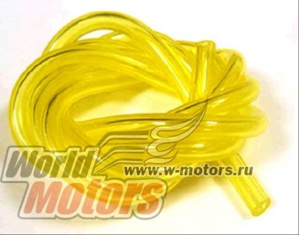

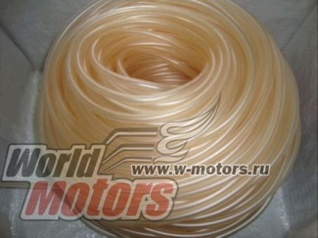

Здравствуйте!
Есть такие в природе под наши диаметры?
Вы такие имели ввиду?Продается для с/х Буран,некоторые дубеют,особенно от соляры другие даже в сильный мороз мягкие.Коричневого цвета мягкими остаются,синий тоже нормальный.
6 418
780
Вот именно что некоторые (большинство) дубеют, мне недубеющих не попадалось, от цвета не зависит))

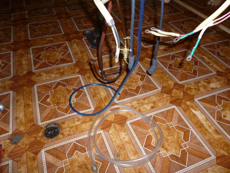

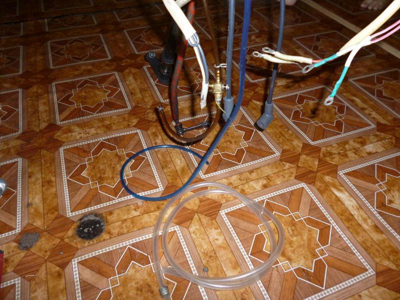

В общем, надежда только на медицину)) Шланги от тонометров (измерителей артериального давления) хоть и не прозрачные, зато бензостойкие (2 недели в соляре - хоть бы хны). Мягенькие. Длина 0,7 метра - 100руб. Продаются свободно в сервис-пунктах тонометров (Омрон и т.п.) Поиски кислородных прозрачных продолжаются.

Шланги от тонометров на хомуты сажать надо? Или так держаться будут?
6 418
780
На 6мм штуцерах вроде без хомутов можно, плотно натягиваются.
