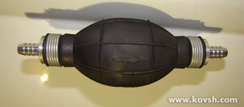

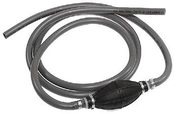

Перепробовал даже для хим.реакт., тоже дубеют.Все из ПВХ.Черные имп. брал в запчастях для генераторов и т.п.Там же и маленькие топ.фильтры, легко уместился перед карбом и видно топливо.Самый хороший шланг брал в наборе имп.с грушей.Самая хорошая груша с мет.наконечником. 10-12 евро в среднем.

Да и так называемые Нептуновские груши тоже ничего себе, насчёт шлангов, значит, будем мучаться с тем что есть...

Нет,один день из Германии в Австрию и сутки до Москвы.

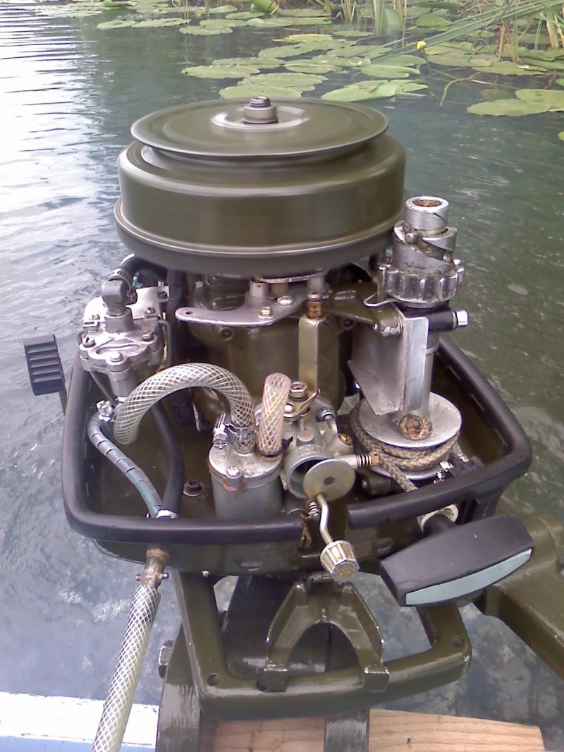

Дюрит - это ж как на фото вверху на хаки-Ветерке, клетчатый-прозрачный? А то в инете втирают, что дюрит - это типа резина чёрная непрозрачная... Или как-то на букву "б" помнится было название, в мотодетстве далёком))

Именно черная непрозрачная, армированная нитью резина.

А как называется материал шлангов на хаки-Ветерке чуть повыше?

Этот материал называется ПОЛИВОЧНЫЙ ШЛАНГ на следующий сезон от бензина сначала пожелтеет,потом задубеет и рассыпется.

Как просто)) Такого диаметра поливочных же не бывает. Мучит меня воспоминание, название материала прозрачного шланга, как раз дубеющего, но не от бензо, а на морозе. Пытаюсь вспомнить))

Нужен был сегодня кусок такого шланга одеть на штуцер.Повесил с грузом и прогрел феном, стал снова гибким :unknown:
