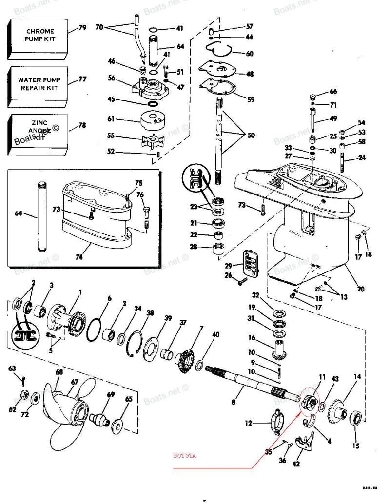

909
Муфта отмечена на картинке:
Редуктор на "техосмотр"! ... заодно масло и сальнички "махнёшь" ;)

Редуктор разобран,механических частиц на найдено. На муфте есть небольшие закругления, местый умелец не верит что в муфте проблема. Потому что примерно 5000 оборотов и если выскакивало бы,были бы следы.
Есть мнения?!
