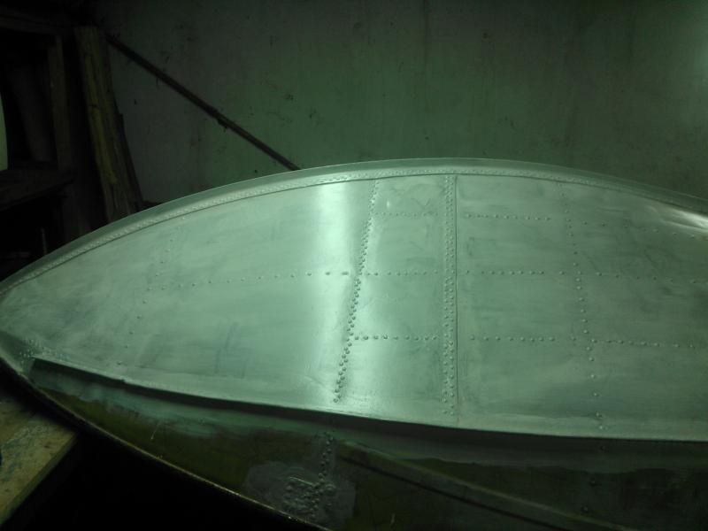

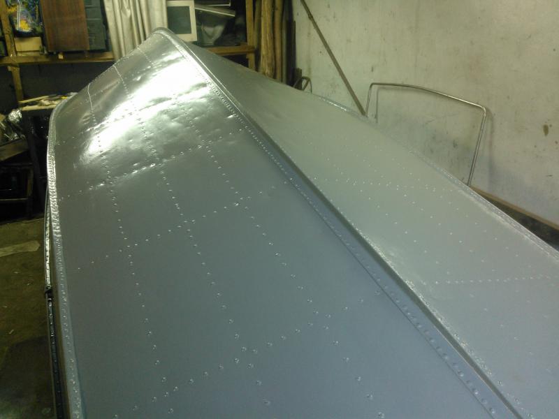

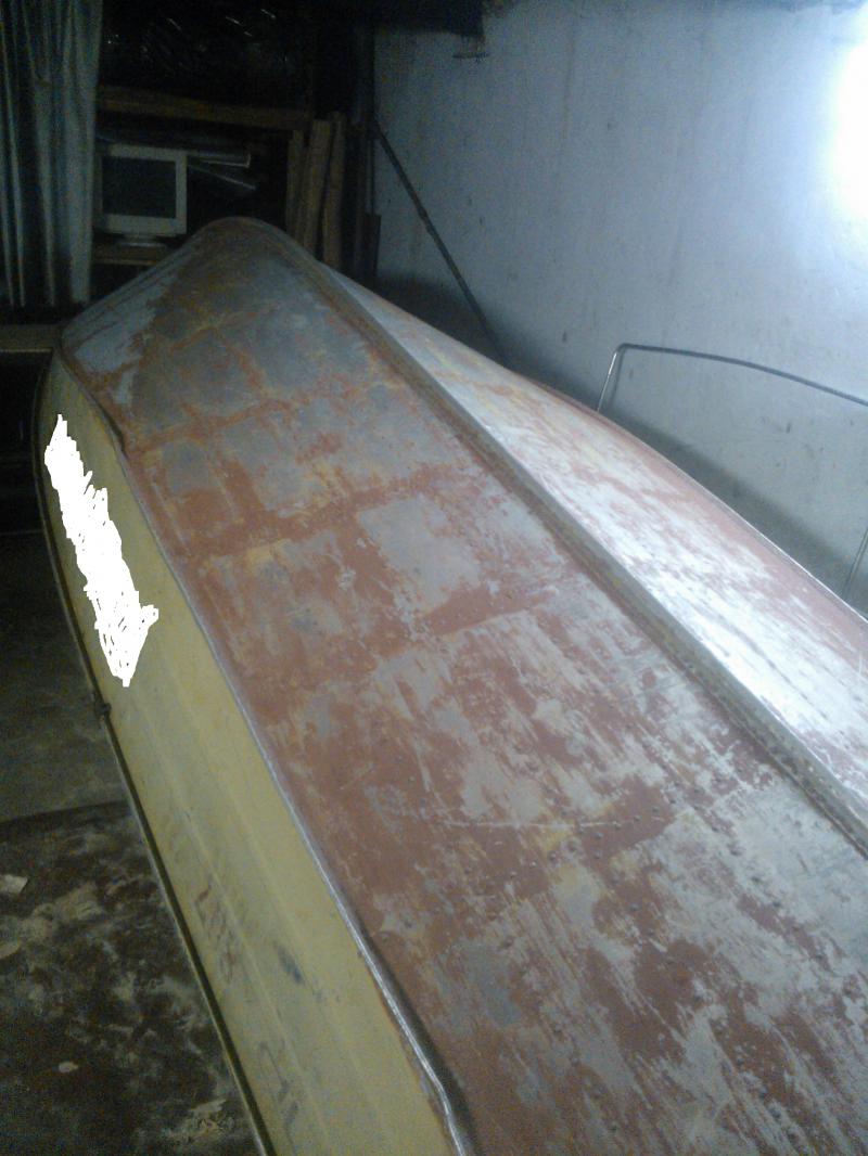

Всем доброго времени суток !!!!!! Восстанавливал лодку сам, при этом сделал не большой фото отчет!!! :good: :good: :good: :good: :good:
Днепр
15.08.2011
Днепр
Honda BF 20 SRTU

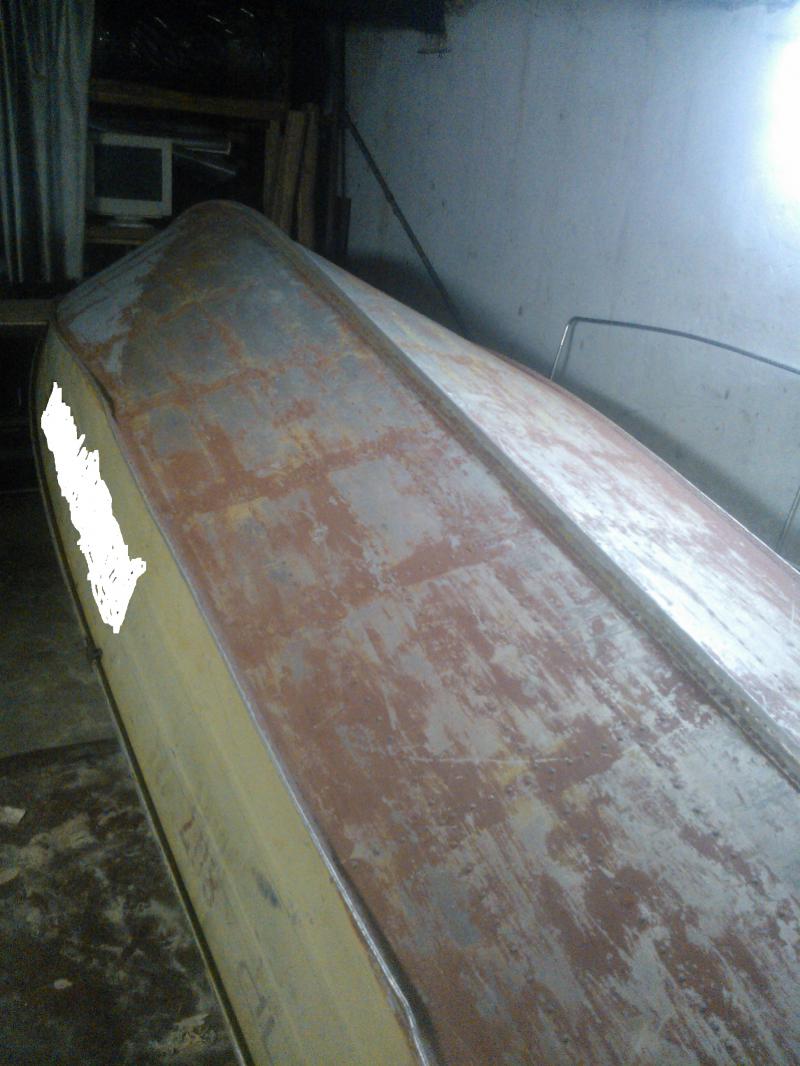

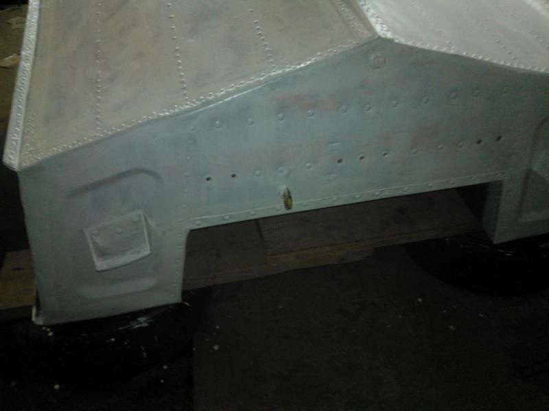

Ремонт, правка, и первый слой грунта (он ипоксиный, как и краска)

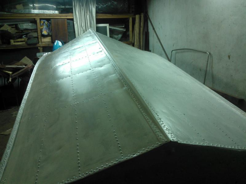

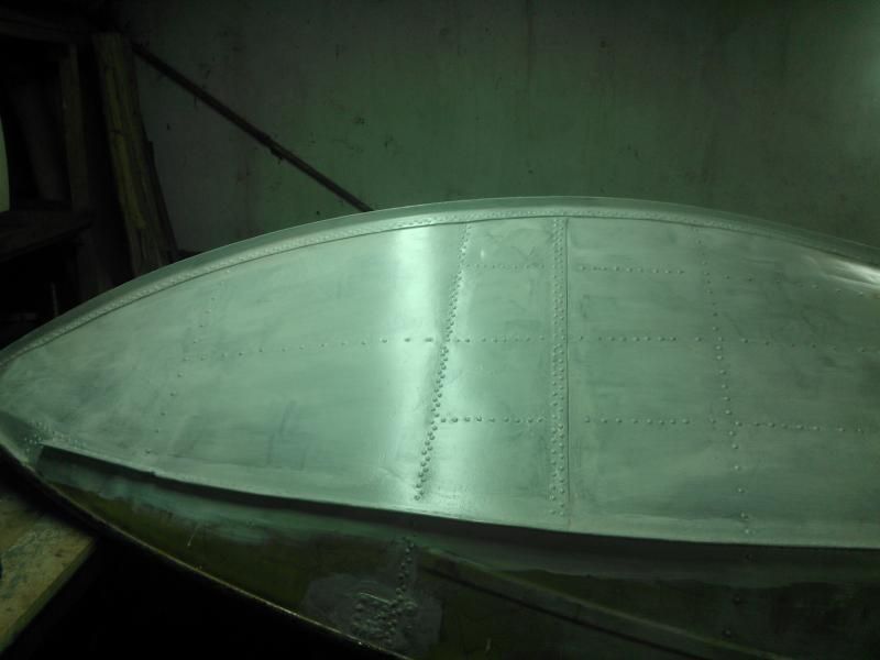

Это 3-й слой грунта

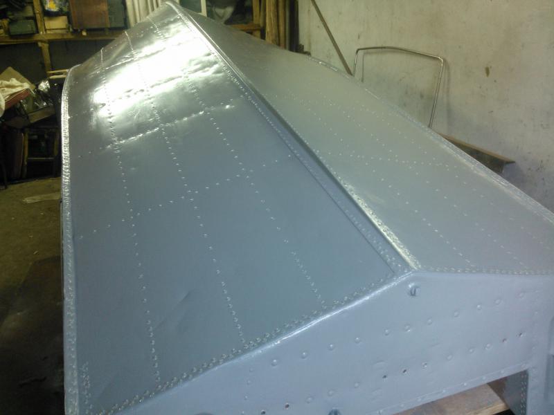

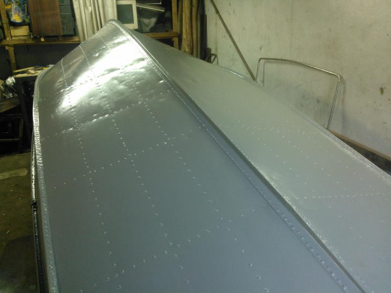

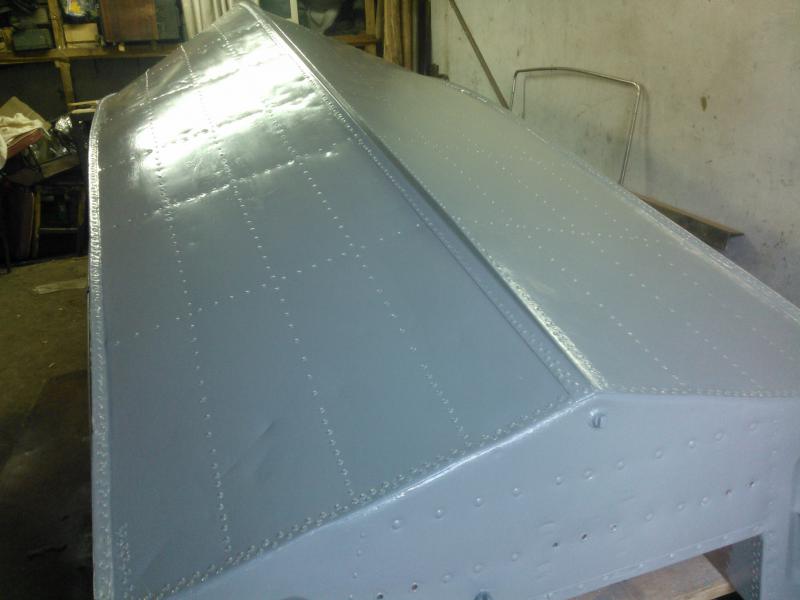

Это краска и грунтовка. красил обычной кистью!!!!!!!!!!!! :)
Днепр
15.08.2011
Днепр
Honda BF 20 SRTU
Финишная покраска в 3 слоя !!!!!!!! Думаю неплохо получилось

Здорово получилось .Маленькая поправочка,первый слой нужно делать фосфатирующим грунтом,а потом всё остальное.

Обоснуй.
Днепр.
Сделал все абсолютно правильно.
Эпоксидный грунт, после нанесения, шлифовал или сразу красил?
9 560
4 780
Чего тут обосновывать? Я не Америку открыл.Фосфатирующий грунт наносится для адгезии последующих слоёв грунтов при покраске цветных металов.Наносится в один слой толщиной 10-15микрон.Есть отдельная тема по окраске лодок. Там всё обосновано до меня.

Во блин! Отличный вариант! Это наверное самый дешевый, самый простой и вполне надежный способ покрасить лодочку и избежать челобития обладающим краскопультом и опытом товарищам!

Igor Vabik сказал(а):
Первым слоем идет антикор. грунт - ВЛ-02, но можно и просто автомобильный, желтенько-зеленыЙ такой, потом все остальное. :)
Валиком намного лучше получается чем кисточкой, и шагрень есть и слой равномерно-тонкий, да и экономок с материалом не лишний. :)

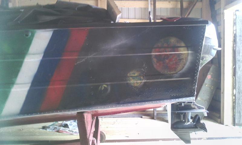

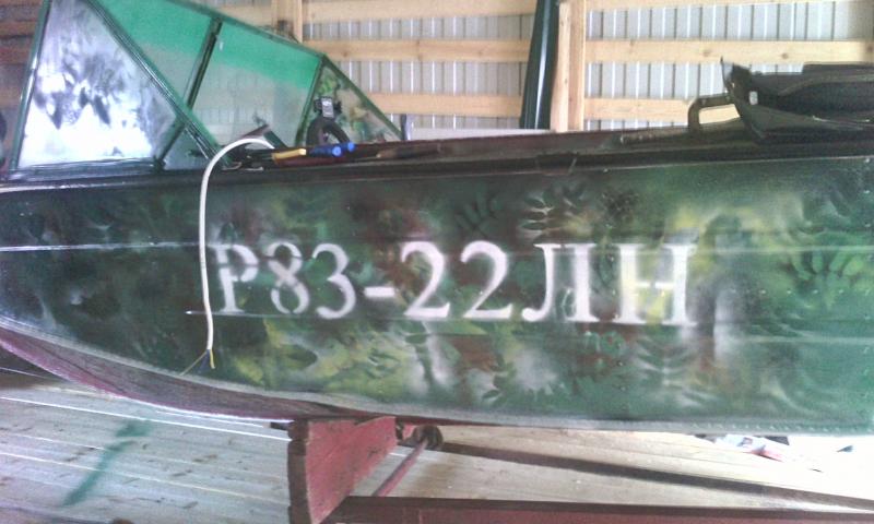

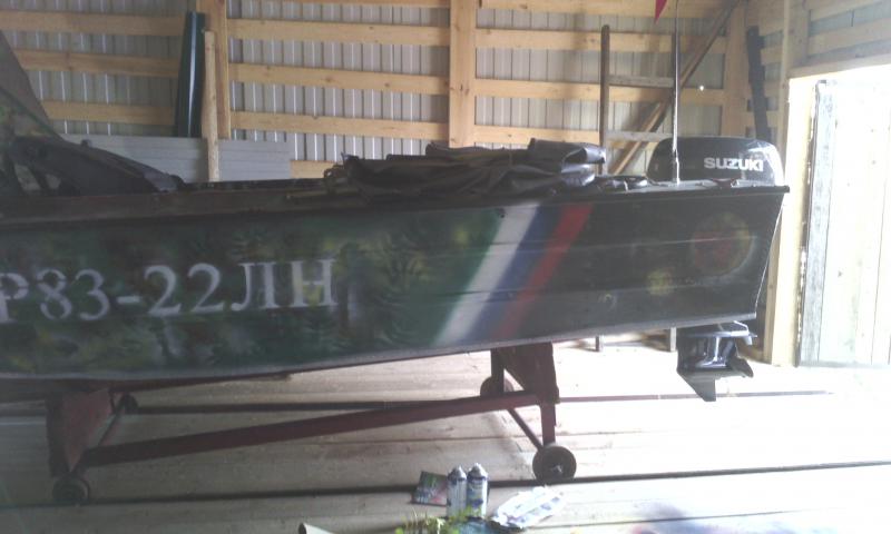

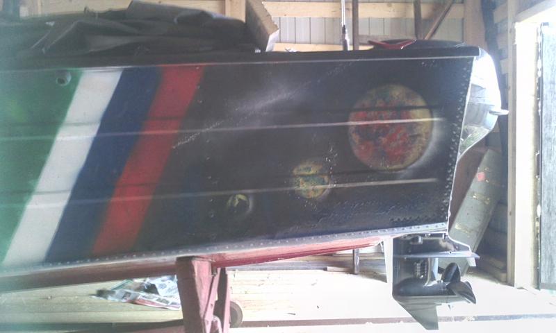

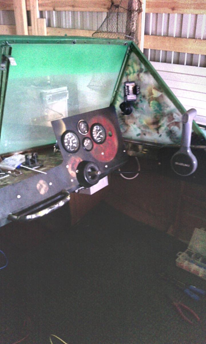

Приветствую!!!!Представляю мой катерок!!!
0104walera
04.01.2014
5 524
656
Валерий
Днепр хорошая лодка. Особенное внимание к задней крышке\ больное место\ и мотор нужно повесить выше. На фотках низковато.Удачи.
