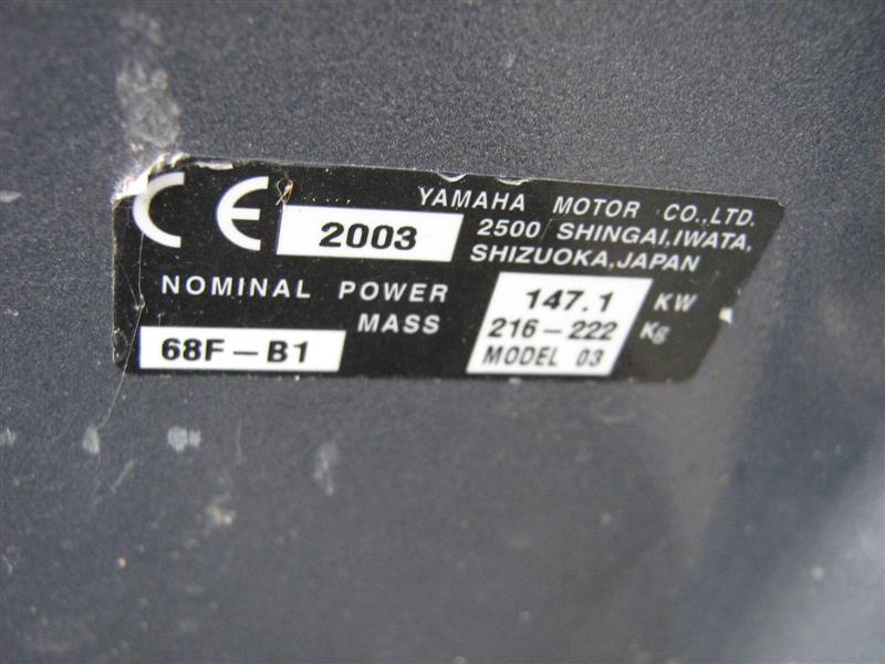

ЗАЙДИ НА megazip.ru МОДЕЛЬ Z200ГОД 2005 В РАЗДЕЛЕ ТОПЛ.НАСОС ПОД НОМЕРОМ 13 ДЕТАЛЬ 68F-13993-10-00 В ней должен вварачиваться регулятор давления,под ним клапан.
вообще лучше начинать с замера давления=50 килограм.
у меня 2003 у них разные насосы.
mika
17.03.2011
Год у меня оказывается тоже 2003
Сможешь уточнить по клапану?
11 756
5 270
на мегазипе всё тоже самое только мотор 2003года в разделе впрыск под номером28 катал.номер68f-24470-00-00
если смотреть на двиг. с зади то по правую руку от маховика насоса квадратная приблуда,в ней заглушка под ключ10-11,в ней винт под торекс,-это регулятор давления.
выкручиваеш всё там игла,за ней посадочное место.
попробуй полернуть и собрать,после сборки отрегулируй давление.
