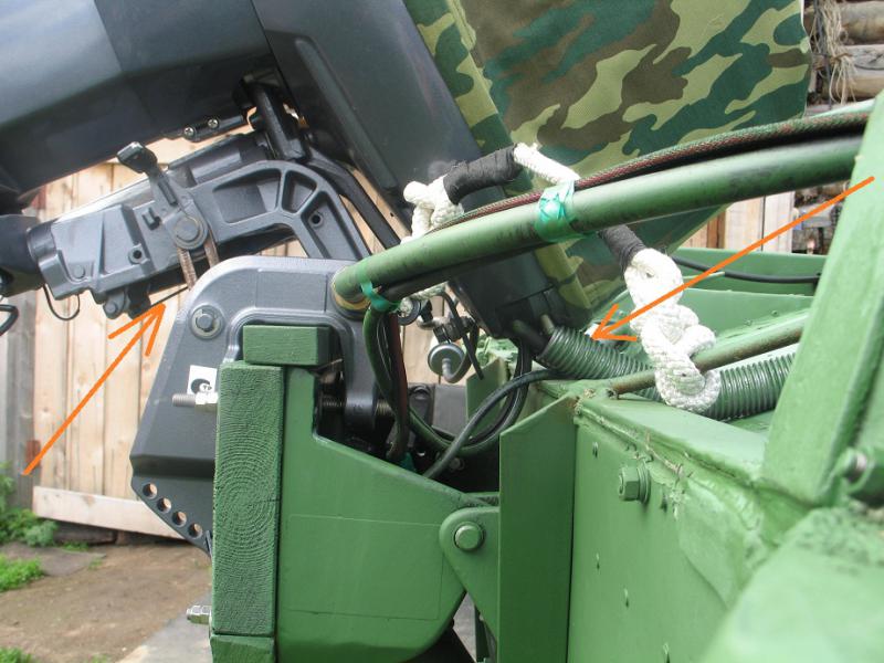

Не может быть чтобы мотор не упирался подкочережником в рецесс. Не верю =)

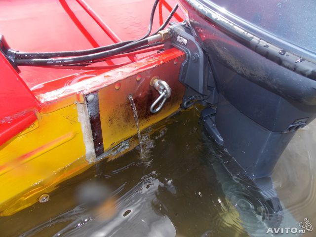

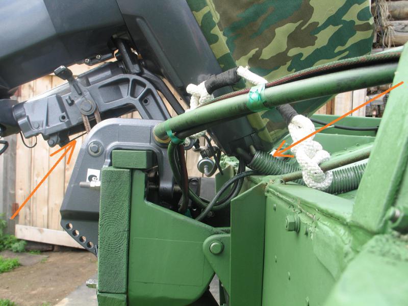

Еще с тросами газа-реверса могут быть проблемы с перегибом. Мне пришлось вытачивать новые короткие уши чтобы мотор дальше не задирался. Иначе троса упирались в родной транец и при наезде на топляк или мель переломились бы точно.

Транец этот называется Panther 55, брал в Баджере за 25500, это со скидкой 10%. Весчь очень пользительная! Денег не жалко почти =) ! По мелям, по кустам и траве лазить помогает. Сейчас заезжаю во всякие протоки и ручьи где раньше токмо на веслах грёб. Невод таскаю так же на моторе. Ну и, конечно, регулировка дифферента на ходу.

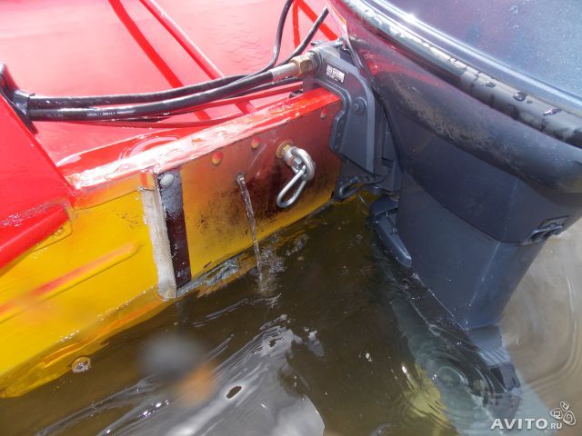

Сань, ИМХО визуально моторчик при откидке упрётся в рецесс :( ... или нет :?
Набок повернёт и откинется никуда не денеться

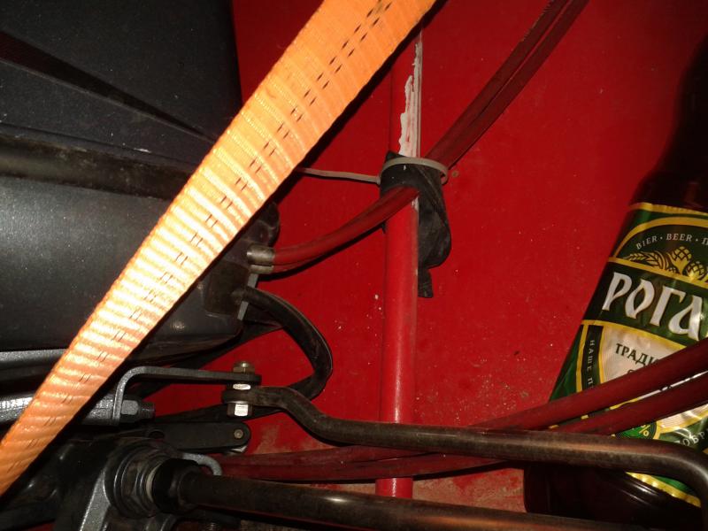

Лодка У Веталя отходила сезон на 5. Мотор троса не ломает...прям впритык а на боку место вообще много!!! Жалуется что 4 хомяка и мотор хреново идет. Скорей всеро тросик газа неотрегуликован на полный газ...

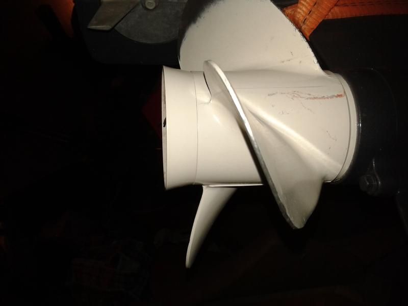

вопрос по винту...ПОМЕНЯЛИ в магазине??? Нет ни какой маркировки, размер и угол лопасти не стандарт 13G.

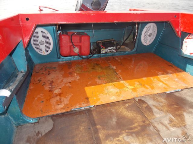

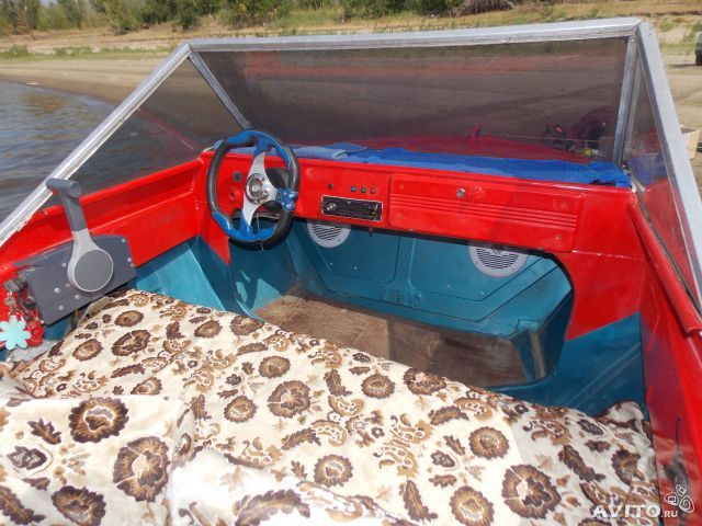

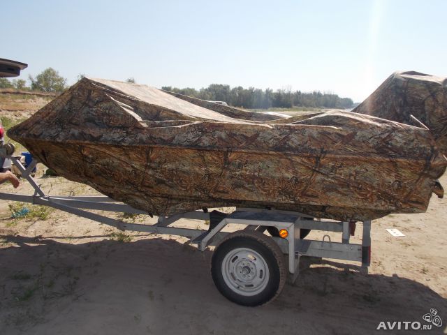

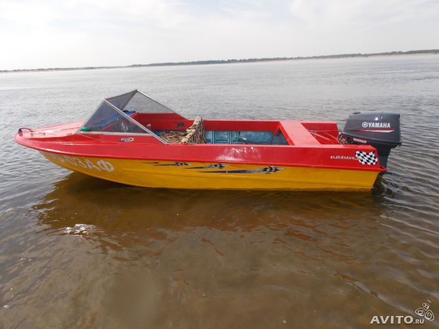

Вот что у Веталя вышло
Крым М в очень хорошем состоянии, делал для себя. Покрашена акрилом, стоит музыка, колонки морская версия, усилитель и накопитель, помпа, спортивный руль, тонировка стекол, эхолот съемный со своим аккумулятором, навигатор, транец усиленный, внутри новая доска дуб-снаружи лист текстолита на нем финская фанера, транец на растяжках через уголок( все крепко и надежно!!!).Сделан самосливной рецессор волна в моторный отсек не попадает. Прицеп заводской в идеальном состоянии и транспортировочный тент для лодки(камыш), мотор Ямаха Веос 40 3-х цилиндровый почти новый 20 моточасов.
....жалко, продает :(
