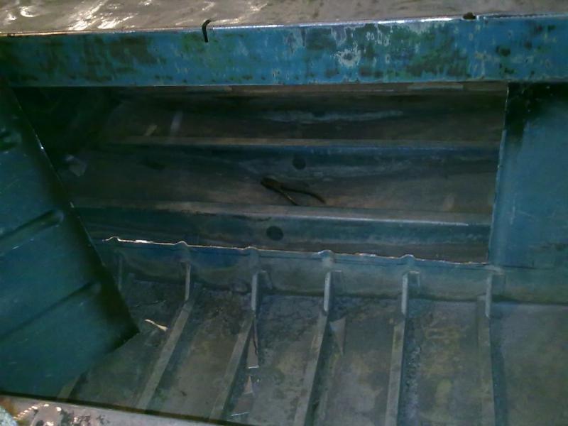

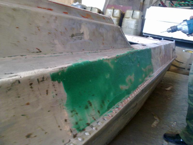

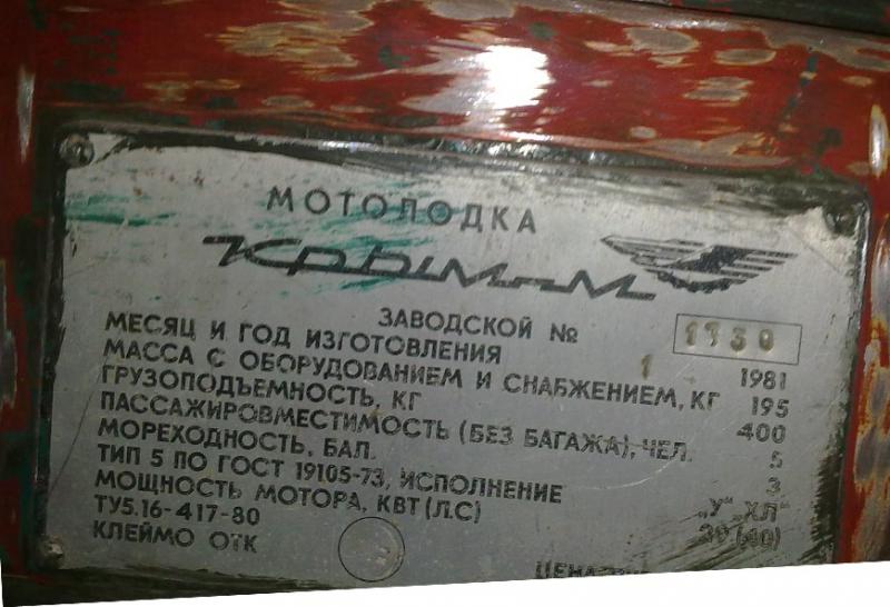

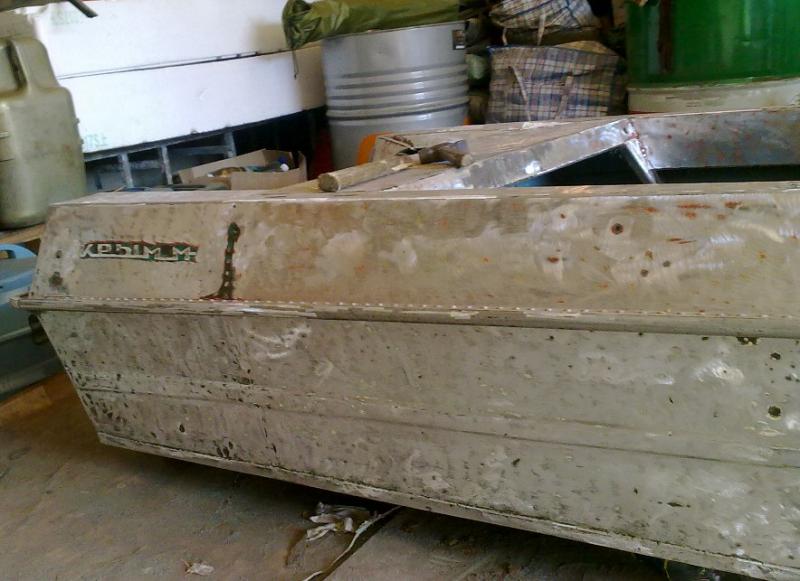

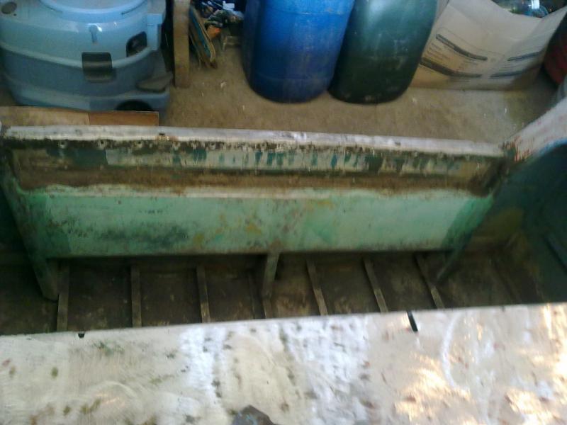

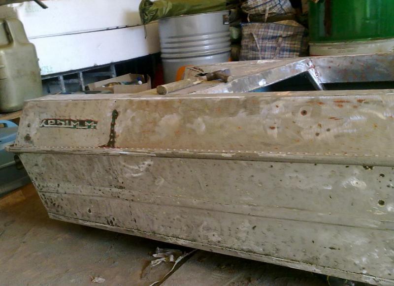

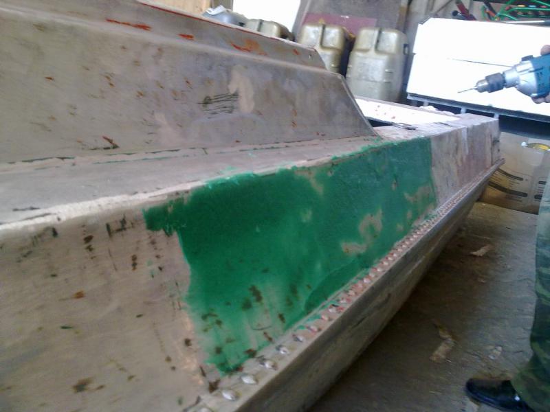

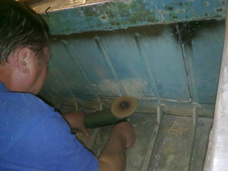

Прикупил Крым М, пробоин нет но дно и борта неплохо битые.
С приобретением!!! :good: Да... кораблик "повидАл жизни" :D ... К сезону то успешь? :?
9 560
4 780
Дим,это семечки. Вот у меня в ремонте ОБЬ-М ,ПОЛНЫЙ хлам! Скоро закончу ,покажу.ДОКЕР.

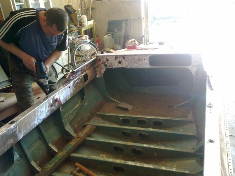

Успеет, Веталь все уже прикупил и приготовил. Сейчас все в кучу собирает. На заднем плане новенький в коробке 40 ВЕОС. Борта и дно выстукали. Веталь УДАЧИ и добро пожаловать в Наши ряды.....

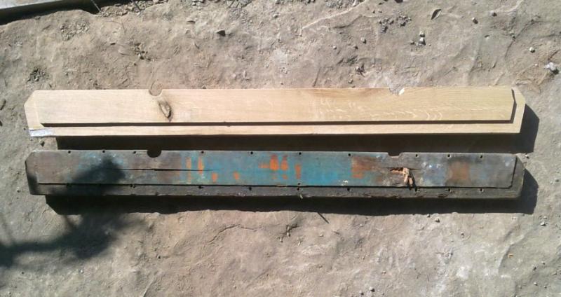

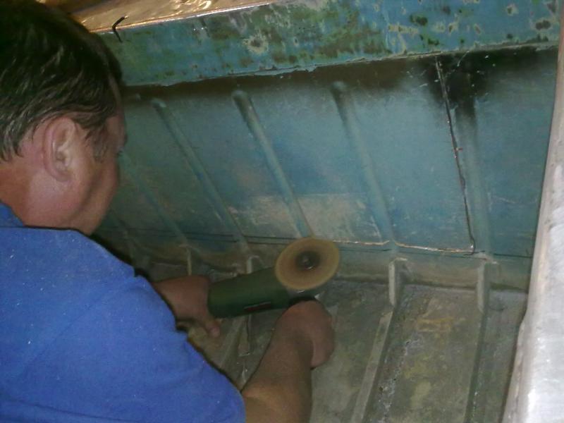

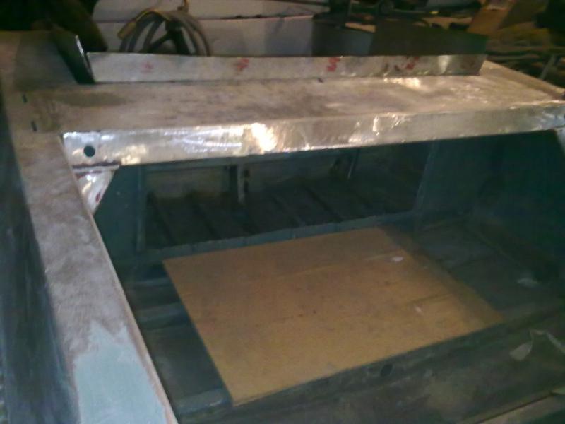

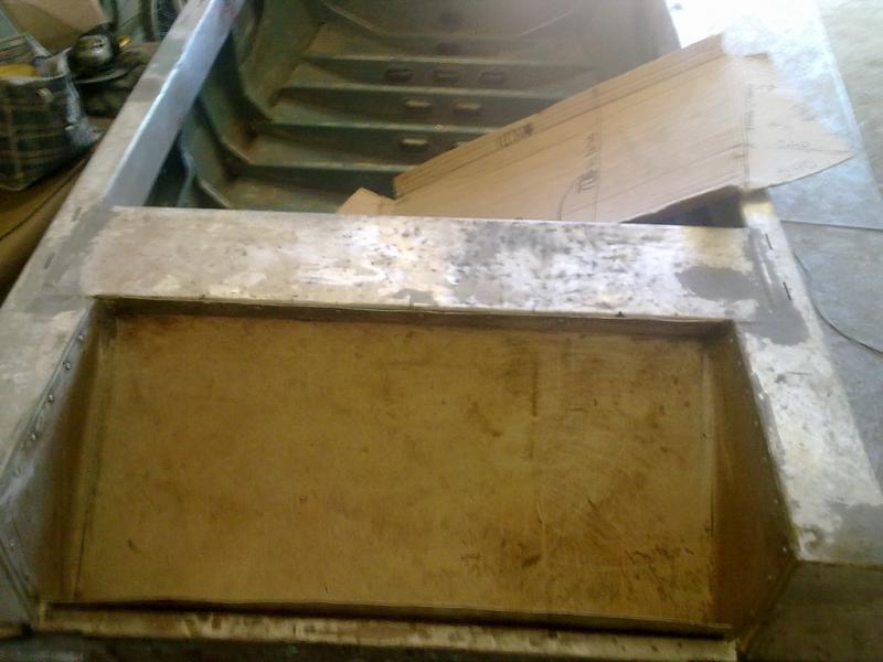

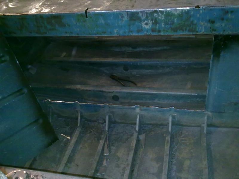

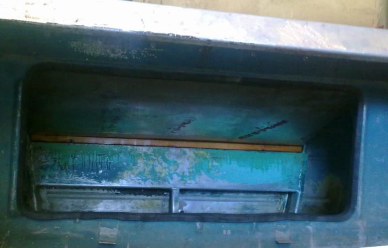

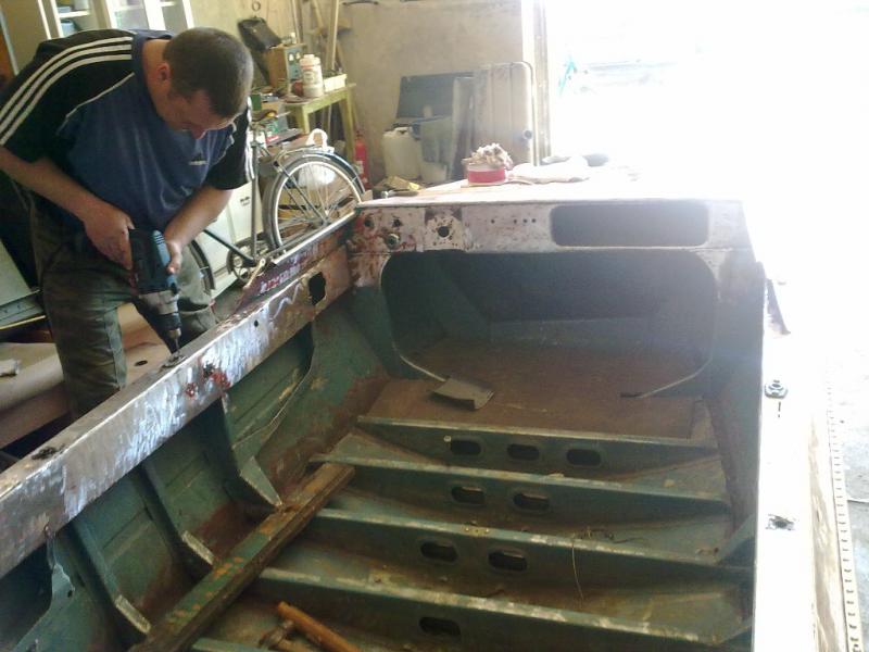

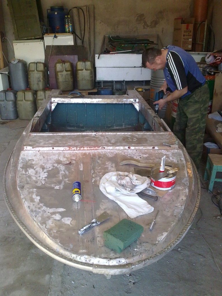

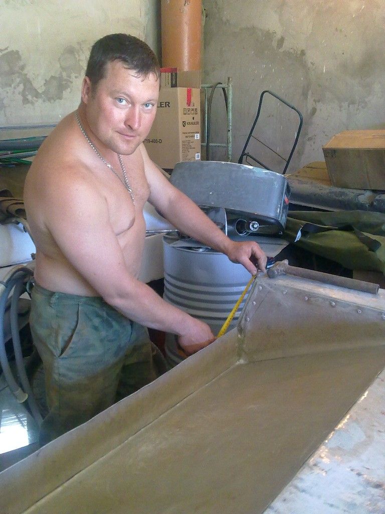

Ну вот помимо рехтовки и шпаклевки изготовили сегодня рецес и выпилили переборку

Где лучше в рецесе вывести троса и проводку ? Рулежка будет импортная

Как можно выше по бокам. :)

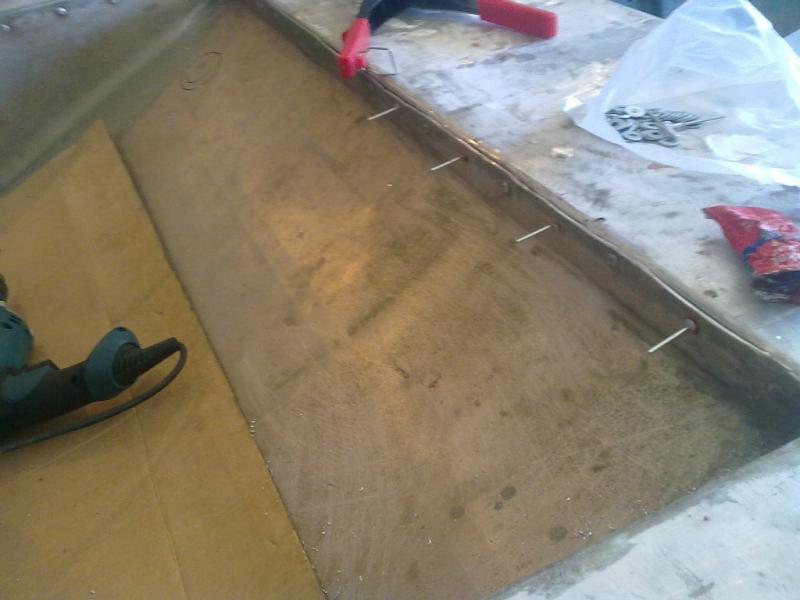

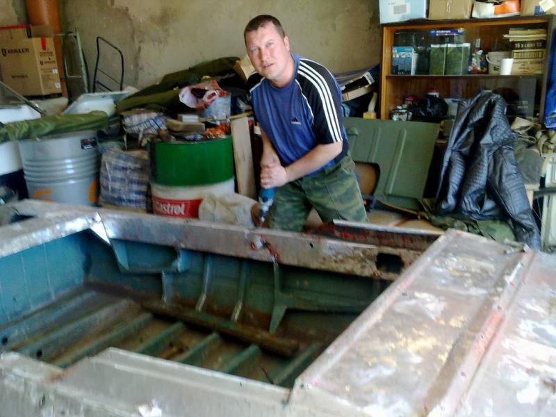

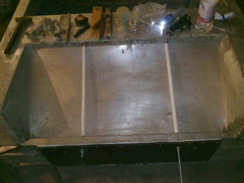

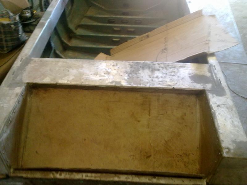

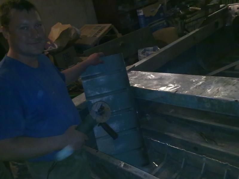

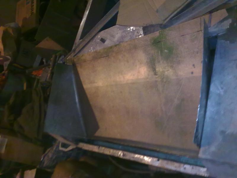

Вчера проклепали рецес. на выпиленную переборку одели автомобильный уплотнитель. Пока все получается, изготовили два рецеса Веталю и мне. Завтра фото. На нашей лодочной и по близости Мы первые с такой приблудой.....хотя на Волге не мало крымов потоплено было из за попутной волны....

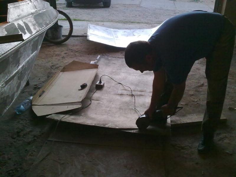

Саня С, а можно Вас попросить размеры накладки для рецесса (картонного макета что на фото)? Я так понял Вы саму его конструкция не изменяли, то есть будет один сплошной правильно вырезанный лист закрывающий весь рецесс? :roll:
Просто себе тоже хочу изготовить, лодка сейчас не под рукой, но есть по шаровой цене разные листы алюминия рифленого, не хочу прогадать с размером...
Просто себе тоже хочу изготовить, лодка сейчас не под рукой, но есть по шаровой цене разные листы алюминия рифленого, не хочу прогадать с размером...[/quote]
...да все с одного листа АМГ 1500х 700. Выкройку - макет резал с коробки из холодильника.завтра сфоткаю с размерами.
Спасибо большое, буду ждать... ;)

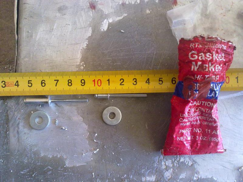

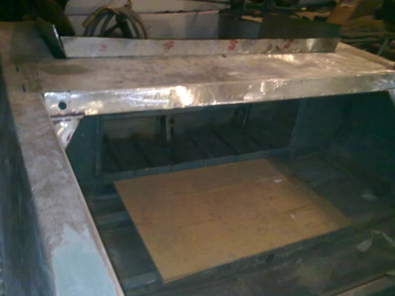

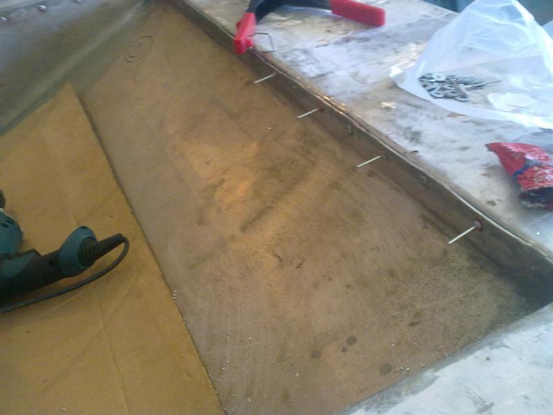

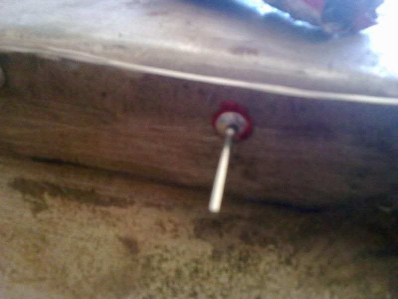

ну вот отчет....сажали чередуя длинные...короткие клепки, все через герметик.

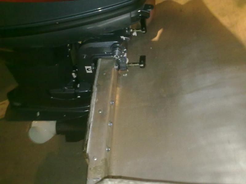

А не пробовали, мотор то нормально закидывается, не мешает ему наклоный лист рецесса. :?
сегодня попробуем накинуть
Отпишись потом, а то такое впечатление что высоковато вы этот лист закрепили. :)

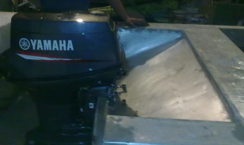

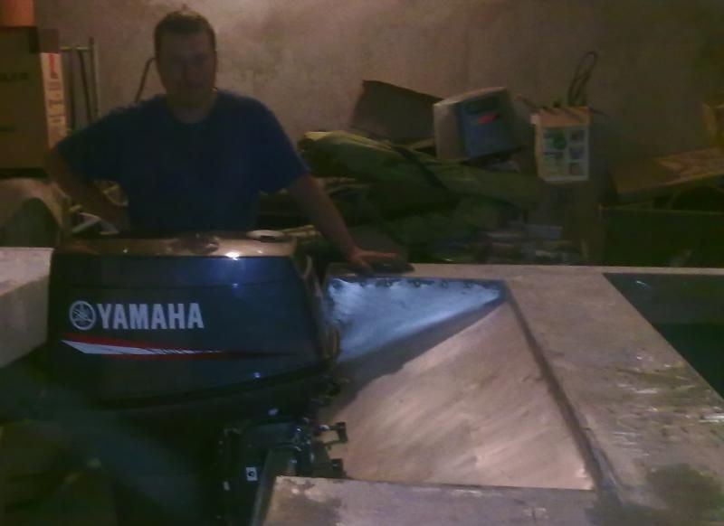

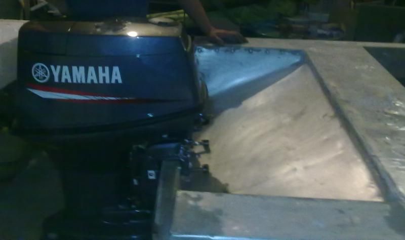

Рецес готов, мотор сел как родной .....

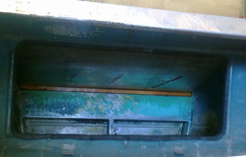

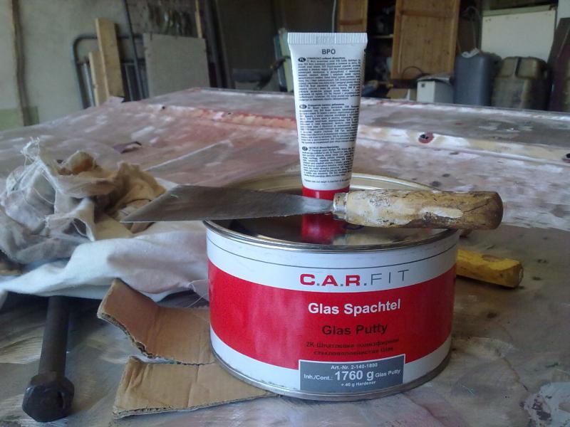

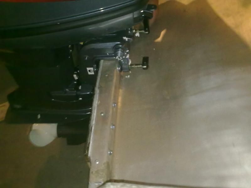

поставили две шпильки на 12 и сделали два слива. Не хватило металлопластика.....сегодня добьем !
Сань, ИМХО визуально моторчик при откидке упрётся в рецесс :( ... или нет :?
....НЕ ДОЛЖЕН. Стоит хорошо

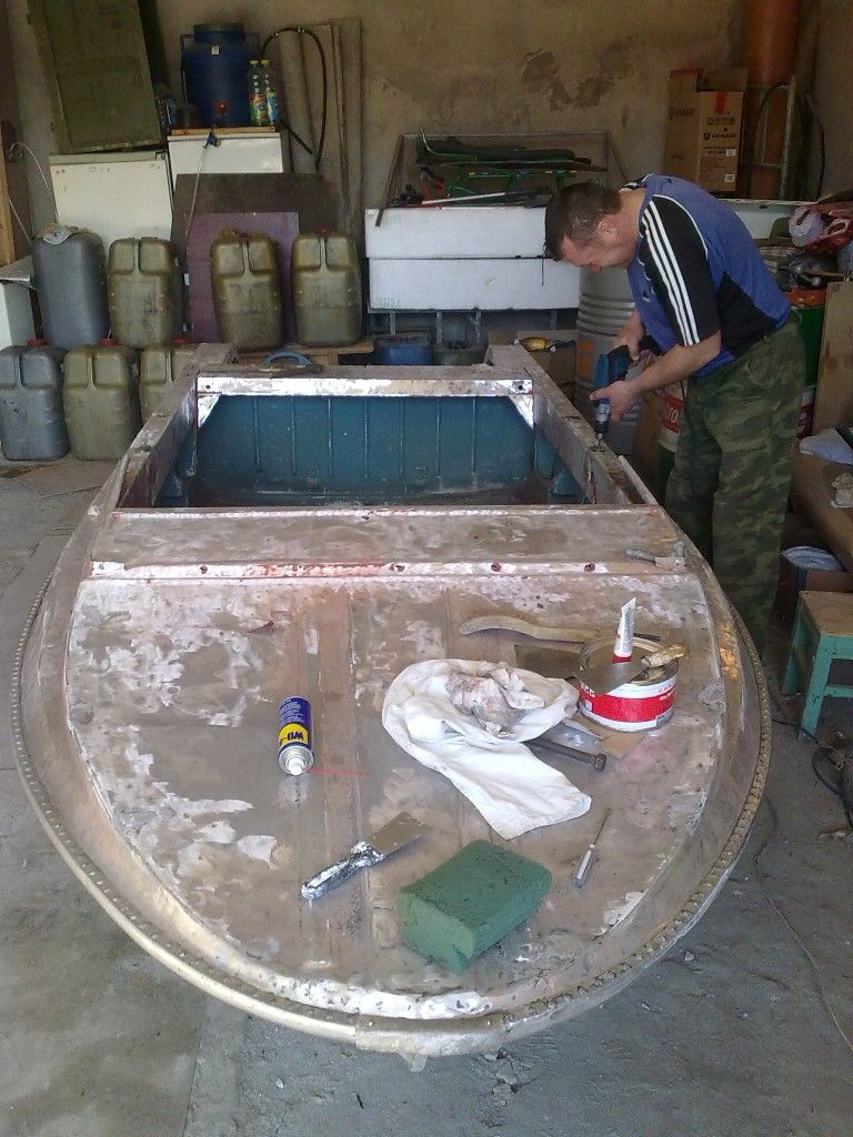

готовый рецесс с транцем

Не может быть чтобы мотор не упирался подкочережником в рецесс. Не верю =)
