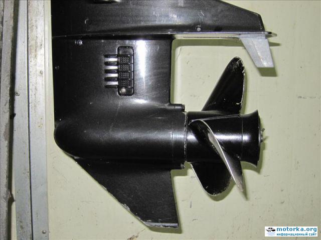

Здравствуйте преобрел такой двигатель б/у 2008г в гораже завел а воды нет проверили крыльчатку внорме ,мне сказали что мало воды спустиш наводу все будет норм ,
в воде двигатель был как на рисунке
или двигателю кабздец помагите разобратса
дима74
20.04.2013
дима
крым
Suzuki DT30
да забыл из отверстия шол воздух а воды не было
ilyich
14.12.2010
2 991
372
Южанка-2
Мерк 30 2Т,Yamaha F40BET
Значит правильно тебе сказали.... Вода до помпы должна доставать, иначе качать не будет...Тащи на воду и заводи.. :yes: :yes:

Да и правда на воде все норм ,
