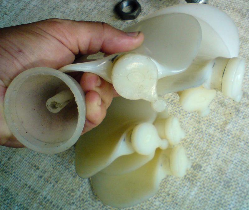

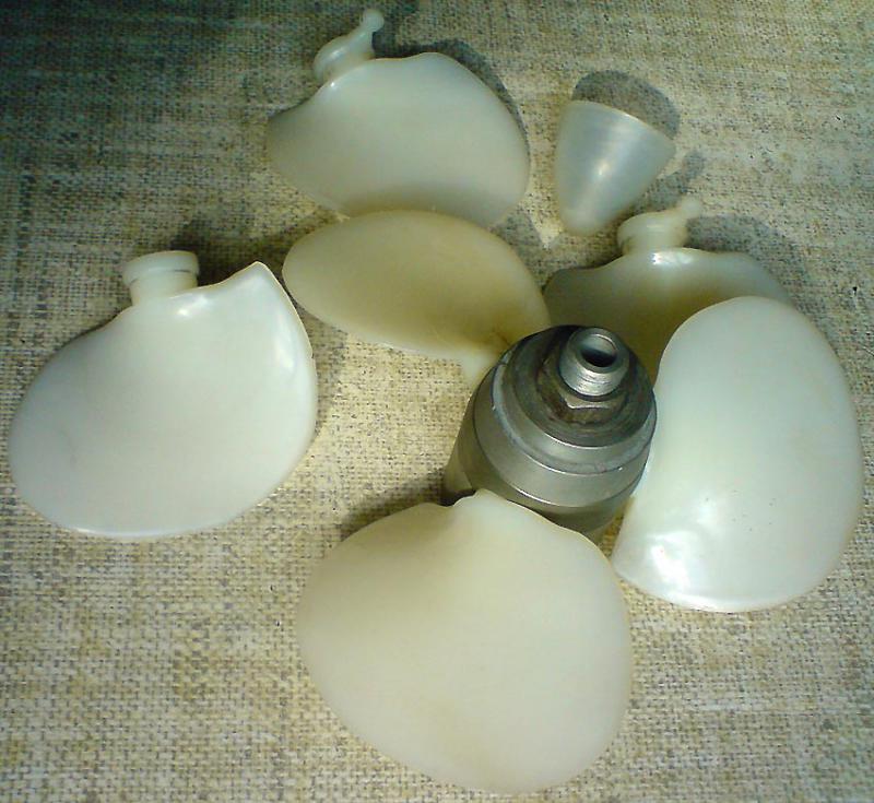

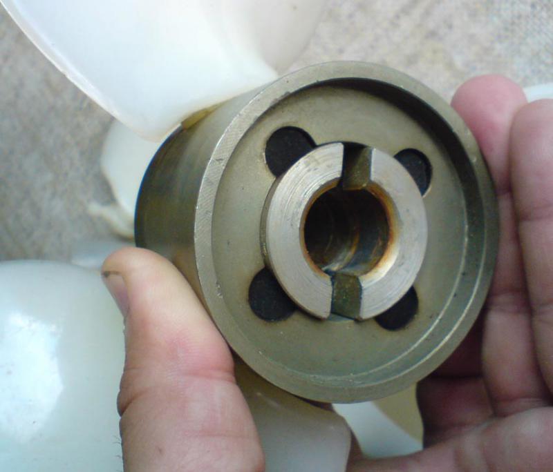

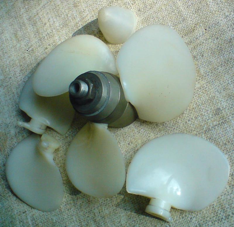

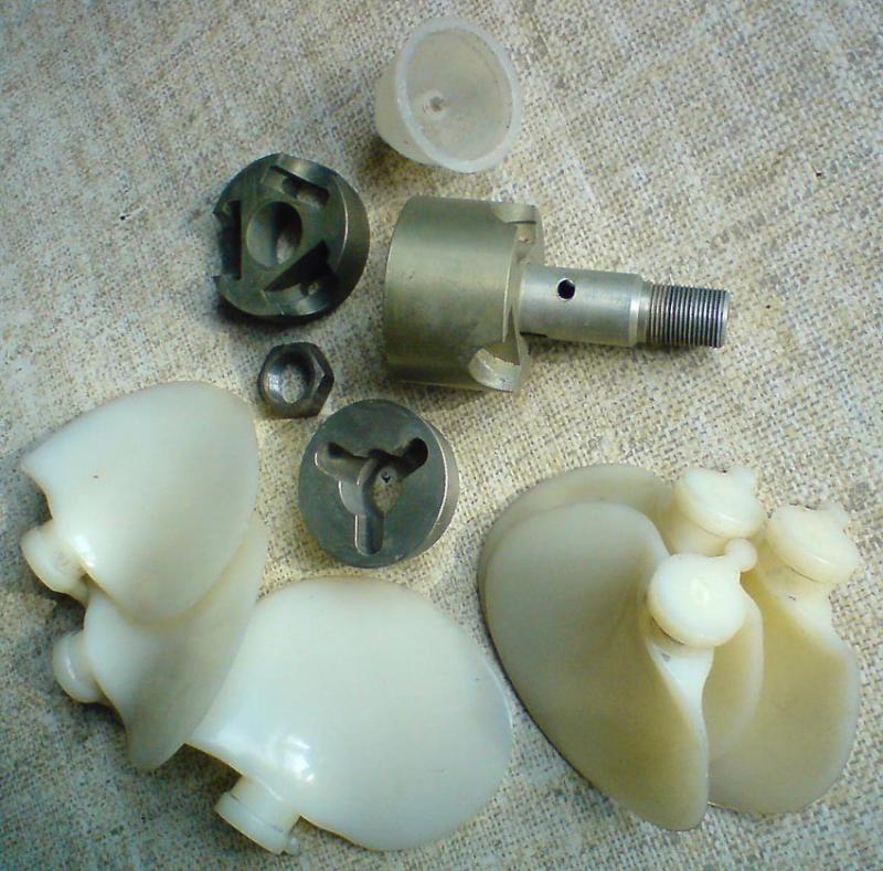

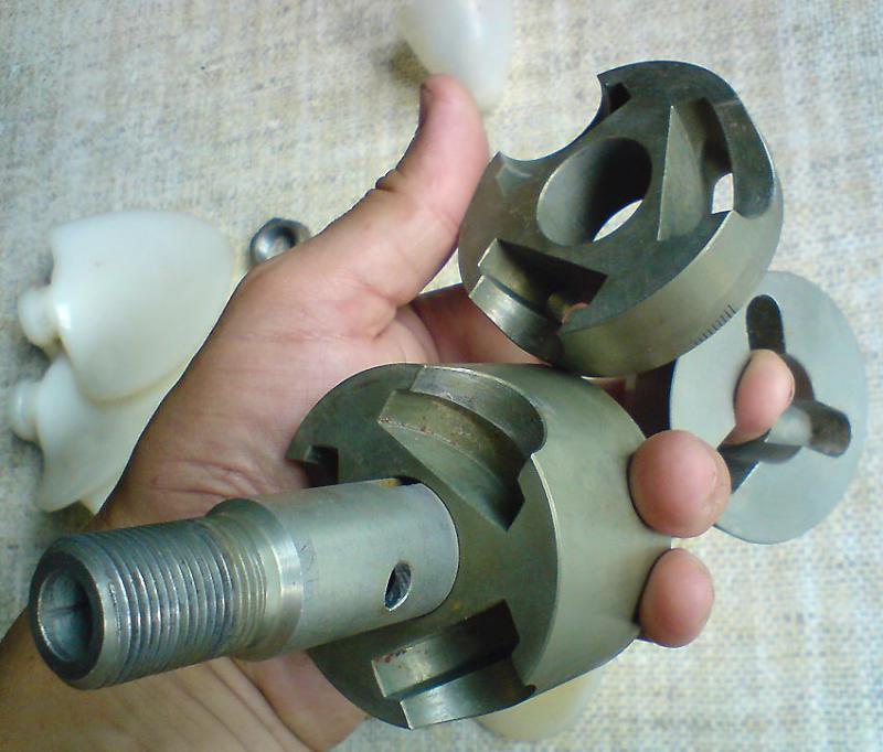

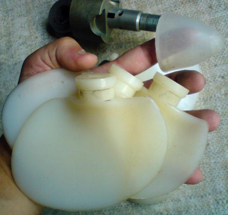

ФОТО ОТЕЧЕСТВЕННОГО ВИНТА РЕГУЛИРУЕМОГО ШАГА МОТОРА ВИХРЬ (С извинениями автору фото)
Иногда нехватает только фото чтобы восстановить раритет...

Да уж,выглядит покрепче твоего приобретения.У меня где то тоже валялся такой ,только для нептуна,правда весь из алюминия.Дела ли же раньше,жаль,что все погибло!
