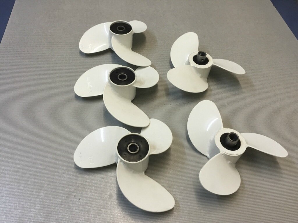

Хочу внести свою лепту в эту тему.
Сам я автомобилестроитель, но как то зацепили меня, почему я не делаю лодочные моторы... взял и сделал и назвал его Рыбоход.
Дальше больше и так же уперся в тему винтов. Для своего Рыбохода сделал винты, аналог ветерка, С шагом 150; 175; 200 и 225 мм. Для этого сделал свою технологию штамповки винтов. Получились стальные винты со стабильными характеристиками которые устойчивы к ударам и имеет демпферную втулку, хотя на моем моторе стоит центробежное сцепление и он трогается без удара.
Вот как выглядят эти винты:

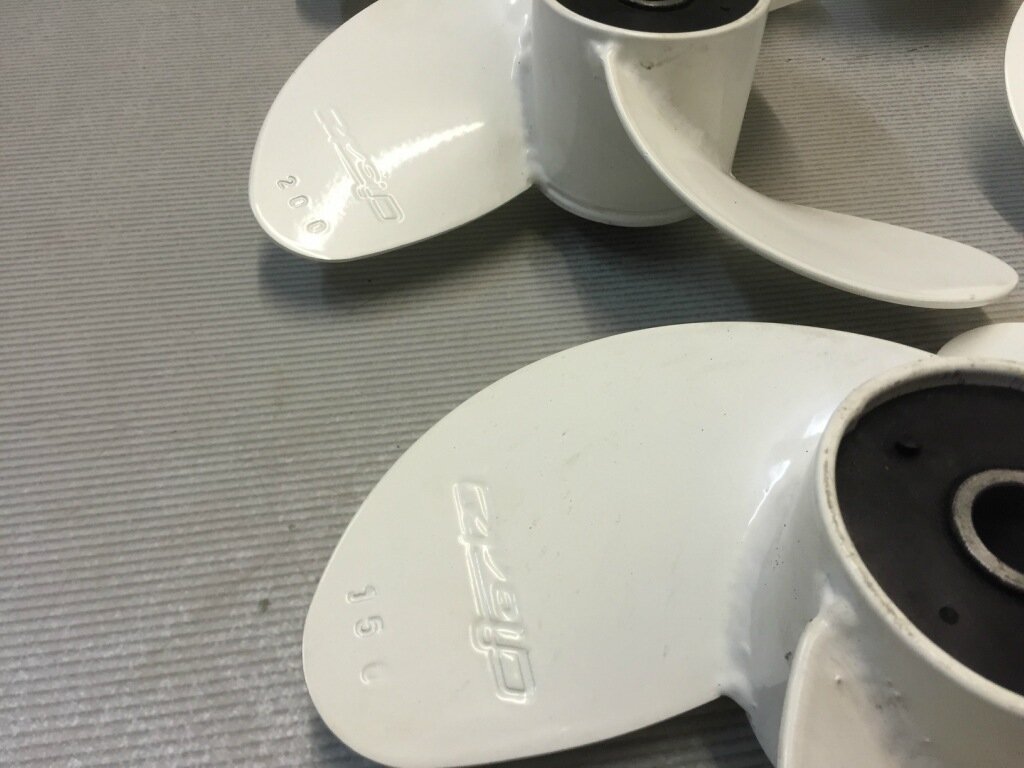

И соответственно маркировка на лопасти, что бы не перемерять
Ну и сам процесс изготовления такого винта:
Этот винт можно считать очечественным, изготовленным по автомобильной технологии методом холодной штамповки :)

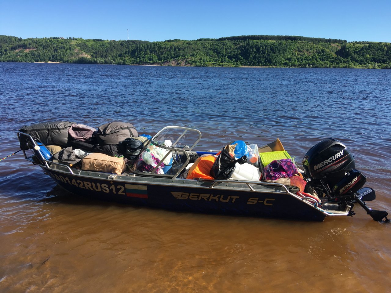

Форумчане подскажите , какой винт грузовой я так думаю 4-лопастной поставить на катер, чтобы со шмурдяком вытаскивал на глиссер ? Поездка с берега до острова от 1 до 5 км. Комплект Беркут S-Twin consol двигатель Mercury ME F 40 EPT EFI. Езжу на винте Solas 3311-111-13 , вдвоем 105 кг и 65 кг, бензо в переднем рундуке 85 литров и в заднем рундуке немного скарба примерно 40кг с аккумулятором ,скорость 49 км обороты 5800-5900. Мне этот винт нравится больше всех. Иногда с этим винтом по течению выходил на глиссер груженным катером , но очень тяжело. Ставил винт Solas 11.4-12 уходит двигатель в перекрут обороты 6500, а толку мало, на глисс выходит очень тяжело. Фото ставлю груженного катера. За ранее всем спасибо
neherta
13.12.2013
3 714
574
Костромская обл.
ОКА 4
ХОНДА20
Я стесняюсь спросить. А девчонок то куда сажать???
